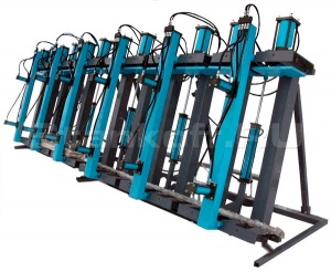

Тяжёлые гидравлические прессы модельного ряда Антей предназначены для изготовления деревянных клееных конструкций толщиной до 170 мм

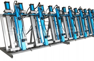

Сварная конструкция пресса состоит из толстостенных профильных труб. Нижняя опорная поверхность выполнена из фрезерованных стальных плит опирающихся на балку из профильной трубы и косынки. Балка является нижней опорной направляющей для фронтальных прижимных блоков.
Фронтальные прижимные блоки установлены на верхнюю горизонтальную балку и перемещаются по ней на подшипниках с подпружиненной опорой, исключающей разрушение подшипников при работе цилиндров. Каждый фронтальный прижимной блок оснащён прижимной балкой с 2-мя гидроцилиндрами, служащей для выравнивания и прижима пакета заготовок.

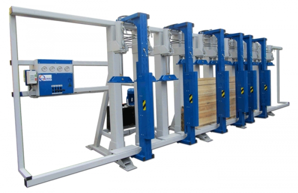

Гидросистема приводится в действие гидростанцией, установленной на раме пресса. Пульт управления системы позволяет вводить в работу одновременно и последовательно: левую половину пресса, правую половину пресса, фронтальные прижимные блоки, все цилиндры одновременно, или каждые в отдельности. Каждый вертикальный гидроцилиндр и фронтальный прижим оснащен краном для запирания. Это даёт возможность склеивать несколько пакетов различного размера одновременно. Усилие сжатия может регулироваться на всех блоках прессования одновременно, или каждом в отдельности. Выбранное давление фиксируется по показаниям манометра посредством гидрозамков. Для компенсации осадки пакета на левую и правую группы вертикальных гидроцилиндров установлены гидроаккмуляторы.
