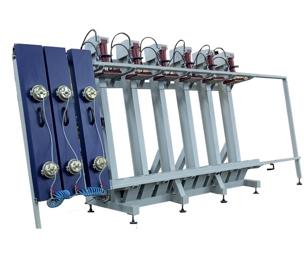

Предназначен для склеивания оконного, строительного бруса, мебельного щита, стеновых панелей.
Гидравлический пресс «Эльбрус» отличает массивная, прочная станина, состоящая из мощных двутавровых балок. Нижняя горизонтальная балка, выполненная из профилей прямоугольного сечения, является опорной поверхностью, на которую направлено давление гидравлических цилиндров верхних прессующих площадок. Шлифованные пластины на балке обеспечивают идеальную базу для пакета. Фронтальные прижимы навешиваются на верхнюю горизонтальную балку, выполненную из толстостенного прямоугольного профиля, и перемещаются по ней на подшипниках с эксцентриковой регулировкой. Гидросистема приводится в действие электрогидравлической установкой. Популярность данных моделей пресса обусловлено простотой в обслуживании и высокой производительностью. Благодаря модульной конструкции прессов «Эльбрус» существует возможность увеличения рабочей длины до 24000 мм.
Пресс оснащен:
  • РВД пр-ва Италия;
  • Вертикальными гидравлическими цилиндрами (ATOS, Италия). Максимальное усилие 9000 кг (давление - 10.5 кг/см2 при ширине бруса 200 мм);
  • Гидростанция (Италия) 3 кВт;
  • Пневматическими фронтальными прижимами.
  • БРС (быстроразъемные соединения) для каждого цилиндра
