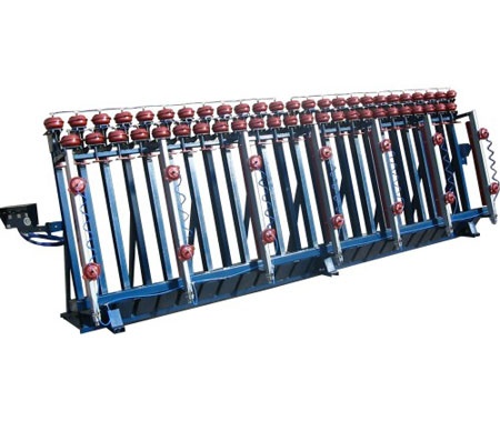

Назначение: склеивание оконного, строительного бруса, мебельного щита, стеновых панелей.
Пневматические пресса «Эльбрус» отличает массивная, прочная станина, простота в обслуживании и высокая производительность. Благодаря модульной конструкции прессов «Эльбрус» существует возможность увеличения рабочей длины до 24000 мм.
Пресс оснащен:
- Всё пневмооборудование (пневмолинии, распределители, блок подготовки воздуха, фиттинги) кроме силовых цилиндров - Camozzi (Италия);
- Российскими пневмоцилиндрами, с усилием каждого прижима 2000 кг (давление - 7,6 кг/см2 при ширине бруса 240 мм, - 8,8 кг/см2, при ширине бруса 200 мм, - 16 кг/см2, при ширине бруса 100 мм);
- Шаровыми кранами для отключения каждого прижима (опция).
| Техническая характеристика | |
Размер рабочей зоны max, мм |
3000х1300х250 |
Количество силовых цилиндров, шт. |
24 |
Количество фронтальных прижимов |
4 |
Ход штока силового цилиндра, мм |
75 |
Усилие силового цилиндра, кг |
2000 |
Усилие на см2 (при макс, загрузке), кг |
8,2 |
Усилие на см2 (при 0,5 толщины), кг |
16,4 |
Суммарное усилие пресса, т |
50 |
