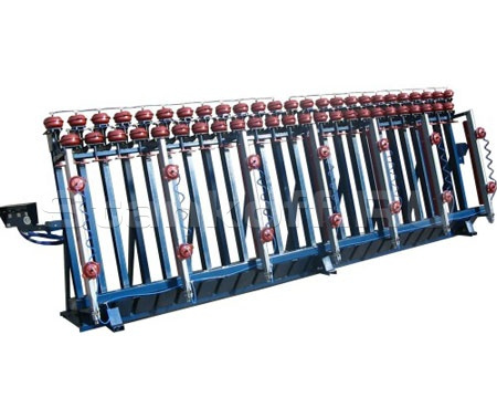

Пневматический пресс для склеивания бруса 2П-4500
Пневматический пресс для производства бруса с шириной до 250 мм, высота рабочей зоны 1300 мм
Идеально подходит для применения на предприятиях и в цехах по производству клееного щита, дверных блоков, клееного строительного бруса, производству мебели и на других деревообрабатывающих производствах.
Массивная, прочная станина, простота в обслуживании и высокая производительность.
Благодаря модульной конструкции пресс-вайм существует возможность увеличения рабочей длины до 24000 мм.
Прочная сварная конструкция пресса, изготовленная из толстостенного профиля замкнутого сечения, гарантирует устойчивую работу пресса при больших нагрузках прессования до 10-16 кг/см2, при максимальной загрузке пресса.
Большое количество пневмоцилиндров позволяет более равномерно, распределять суммарное усилие прессования по всему пакету заготовок, что обеспечивает повышенное качество склеивания.
Пневматическая система пресс-ваймы имеет возможность разделить секции на независимые рабочие зоны различной длины.
Откатные фронтальные прижимы с двумя пневмоцилиндрами надежно удерживают заготовки во время прессования.
Перемещение фронтальных прижимов по всей длине рабочей зоны дает возможность фиксации их в любом удобном месте.
Подключается в уже имеющуюся пневмолинию, или комплектуется компрессором.
Пресс оснащен:
  • Всё пневмооборудование (пневмолинии, распределители, блок подготовки воздуха, фиттинги) кроме силовых цилиндров - Camozzi (Италия);
  • Российскими пневмоцилиндрами, с усилием каждого прижима 2000 кг (удельное усилие- 10 кг/см2 при ширине бруса 250 мм );
  • Шаровыми кранами для отключения каждого прижима (опция).
Варианты модификации
  • Фронтальные прижимы откидные;
  • Фронтальные прижимы откатные.
Дополнительное оборудование
  • дополнительный распределитель для разделения пресса на независимые сектора;
  • дополнительный фронтальный прижим;
  • увеличение рабочей длины.
Техническая характеристика
Размер рабочей зоны max, мм
4500х1300х250
Количество силовых цилиндров, шт.
36
Количество фронтальных прижимов
6
Ход штока силового цилиндра, мм
75
Усилие силового цилиндра, кг
2000
Усилие на см2 (при макс, загрузке), кг
8,2
Усилие на см2 (при 0,5 толщины), кг
16,4
Суммарное усилие пресса, т
100
