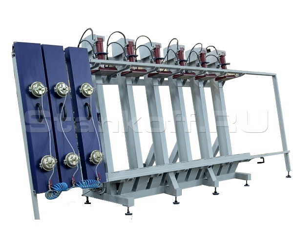

Назначение: склеивание оконного, строительного бруса и мебельного щита.
Гидравлический пресс с шириной рабочей зоны 250мм и высотой 1300мм.
Отличает массивная, прочная станина, состоящая из мощных двутавровых балок.
Нижняя горизонтальная балка из выполнена из профилей прямоугольного сечения является опорной поверхностью, на которую направлено давление гидравлических цилиндров верхних прессующих площадок.
Шлифованные пластины на балке обеспечивают идеальную базу для пакета.
Особенности
- Высокое усилие прессования пакета заготовок при максимальной загрузке;
- 6 гидравлических цилиндров на каждые 3м секции пресса;
- Гидрозамки цилиндров в стандартной комплектации;
- Регулировка давления прессования;
- Массивная цельносварная конструкция пресса обеспечивает стабильность геометрических параметров бруса при его склеивании;
- Места крепления силовых вертикальных цилиндров и опорный стол, воспринимающий нагрузку от цилиндров, объединены в единую замкнутую силовую конструкцию.
Комплектации
| Механические | Пневматические | Гидравлические |
| Съемные механические фронтальные прижимы с двумя винтами. | Откатные фронтальные прижимы с двумя пневматическими камерами. Управление с пульта пресса или с фронтального прижима. Регулировка давления прессования. | Откатные фронтальные прижимы с двумя гидравлическими цилиндрами. Управление с пульта пресса. Регулировка давления прессования. |
Варианты комплектации пресса гидростанцией
| Автоматическая гидростанция с электроуправлением. | Гидростанция с ручным управлением. |
Модели прессов АМФ, АПФ, АГФ. Гидравлическая станция собирается из импортных комплектующих; Электроуправление гидростанцией и прессом с пульта управления пресса; Гидрозамки цилиндров; Защита от перегрева гидравлической станции; Система автоподкачки давления в рабочих полостях гироцилиндров во время склеивания пакета. |
Модели прессов МФ, ПФ, ГФ. Гидравлическая станция собирается из российских комплектующих; Управление прессом с рычагов гидрораспределителей, установленных на гидравлической станции; Гидрозамки цилиндров. |
| Техническая характеристика пресса 2Г-12000 | |
| Размер рабочей зоны max, мм | 12000х1300х250 |
| Длина склеиваемого изделия max, мм | 12000 |
| Ширина склеиваемого изделия max, мм | 250 |
| Высота рабочей зоны max, мм | 1300 |
| Максимальный объем закладки (запрессовки), м3 | 3,9 |
| Количество силовых цилиндров, шт | 24 |
| Количество фронтальных прижимов, шт | 12 |
| Ход штока силового цилиндра, мм | 120 |
| Усилие силового цилиндра, кг (при номинале гидростанции) | 12 700 |
| Суммарное усилие пресса, т | 304,8 |
| Фронтальные прижимы, в зависимости от комплектации | Механические (МФ) / Пневматические (ПФ) / Гидравлические (ГФ) |
| Усилие выравнивания фронтальных прижимов, т | 42,2 |
| Давление в гидросистеме (регулируемое), атм | 200 |
| Мощность гидростанции, кВт | 5,5 |
