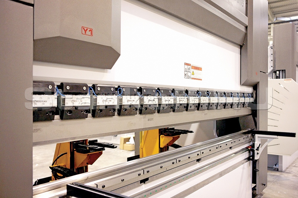

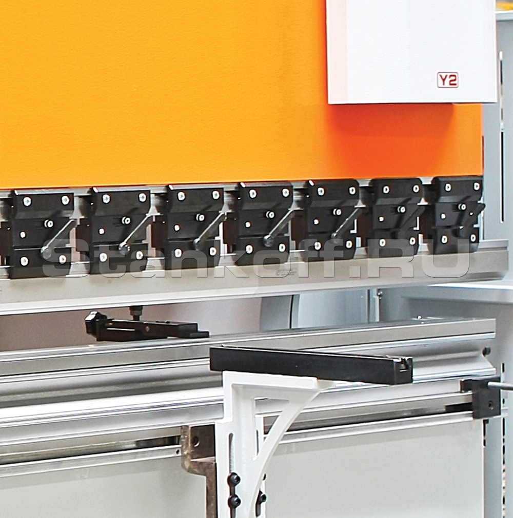

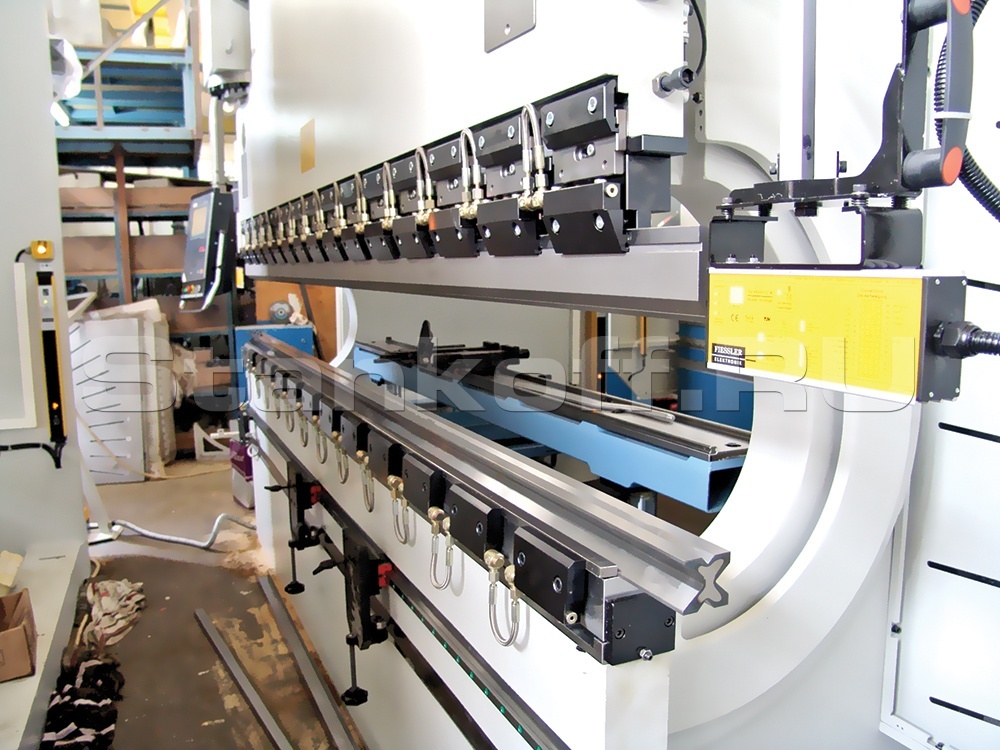

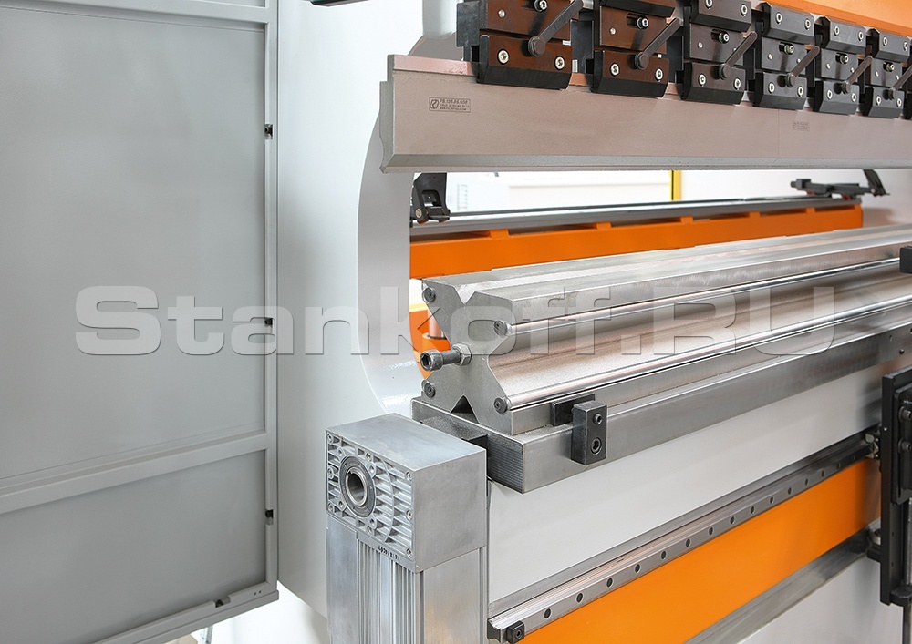

Стандартная комплектация:
- Жесткий корпус из стали ST44 A1 высокого качества;
- Контроллеры: DELEM DA-58T 2D графика, сенсорный экран или PC-MODEVA 2D + автономное ПО или CYBELEC MODEVA PAC 2D;

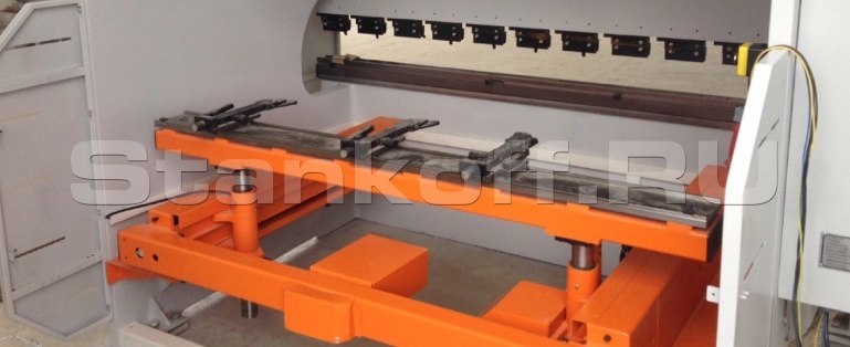

- Регулируемые, скользящие передние опоры;
- Закаленный, шлифованный пуансон производства компании Rolleri (Италия);
- Закаленная, шлифованная 4-х ручьевая матрица;
- Быстрозажимные элементы системы крепления PROMECAM – AMADA;
- Контроллер CYBELEC CYBTOUCH 12 PS 2D + программное обеспечение ModEva 2D для ПК;

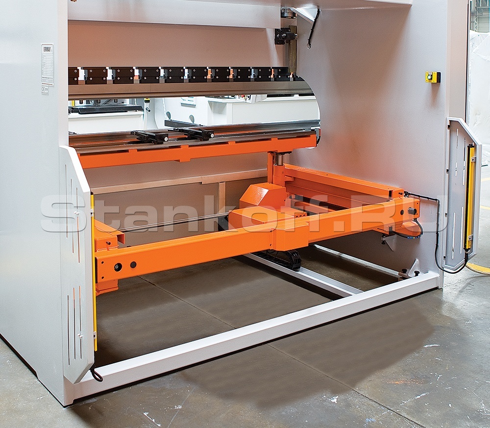

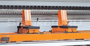

- 2-х осевой задний упор управляемый от ЧПУ: Ось Х, ось R;
- Пальцы заднего упора - 2шт;
- Шкала измерений в метрах и дюймах;
- Система компенсации прогиба (бомбирование)- моторизированная;
- Передвижная консоль с двумя педалями, позволяет работать, как в одиночном так и в повторяющемся цикле;
- Задняя и боковые зоны пресса оснащены защитным световым барьером;
- Лазерная защита рук оператора.

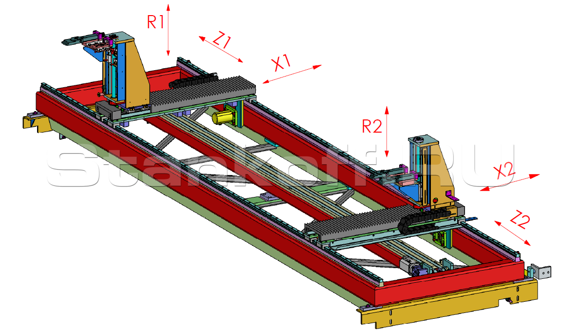

Дополнительная комплектация:
- Оси заднего упора управляемые от ЧПУ X1_X2; Z1_Z2, R1_R2;

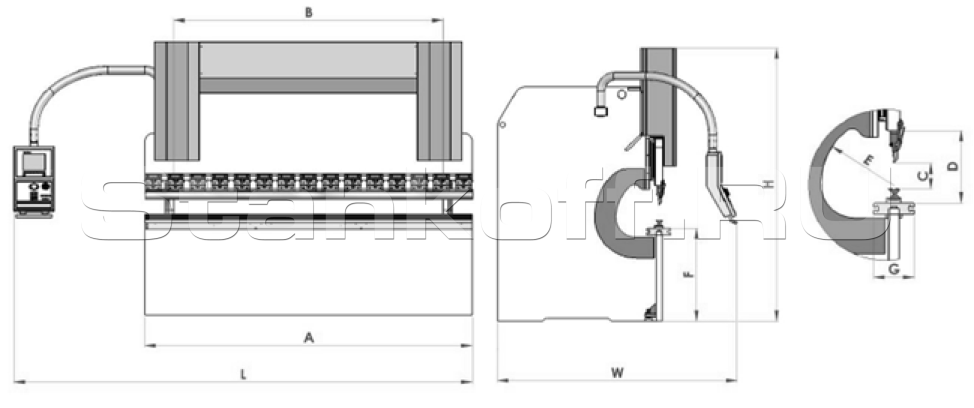

| Длина гибки A, мм | 3100 |
| Усилие гибки, Т | 100 |
| Расстояние между колоннами, В | 2600 |
| Cкорость опускания траверсы по оси Y, мм/c | 200 |
| Рабочая скорость по оси Y, мм/c | 9,5 |
| Скорость возврата траверсы по Y, мм/c | 155 |
| Бомбирование | моториз. |
| Точность позиционирования заднего упора, мм | ±0,1 |
| Расстояние по оси Х, мм | 800 |
| Скорость по оси Х, мм/c | 230 |
| Расстояние по оси R, мм | 250 |
| Cкорость по оси R, мм/c | 350 |
| Количество пальцев заднего упора, шт | 2 |
| Количество передних поддержек, шт | 2 |
| Количество масла, л | 150 |
| Мощность, кВт | 7,5 |
| Ход С, мм | 275 |
| ПросветT D, мм | 530 |
| Зев Е, мм | 410 |
| Высота стола F, мм | 900 |
| Ширина стола G, мм | 90 |
| Длина L, мм | 4250 |
| Высота H, мм | 2800 |
| Ширина W, мм | 1950 |
| Вес, кг | 7450 |
