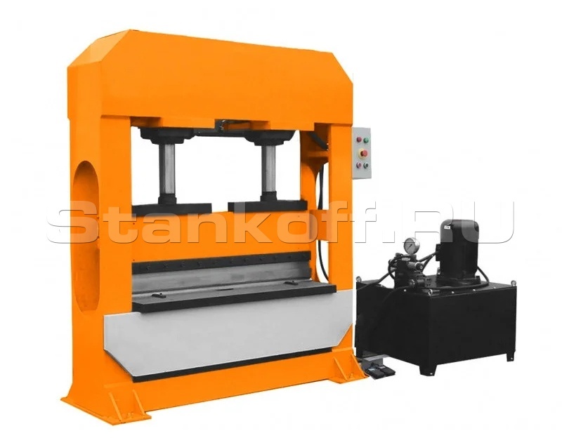

Двухцилиндровый листогибочный гидравлический пресс HPB-200D — предназначен для работы в мастерских и на единичных и серийных производствах. Стальная надёжная конструкция гарантирует необходимую жесткость и устойчивость станка при ежедневном использовании. Контроль давления в надежной и высокоточной гидравлической системе осуществляется по манометру. Станок комплектуется V-образной матрицей и пуансоном.
Энергосберегающий односкоростной мотор с двумя насосами. В стандартной комплектации – гидромеханический синхронизатор работы.
