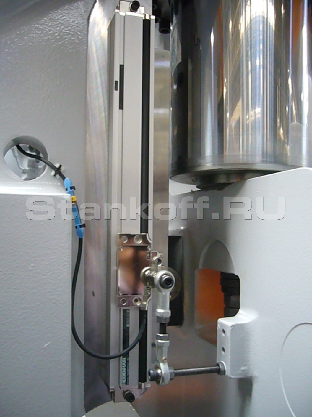

  • Автоматизированная система компенсации прогиба;

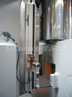

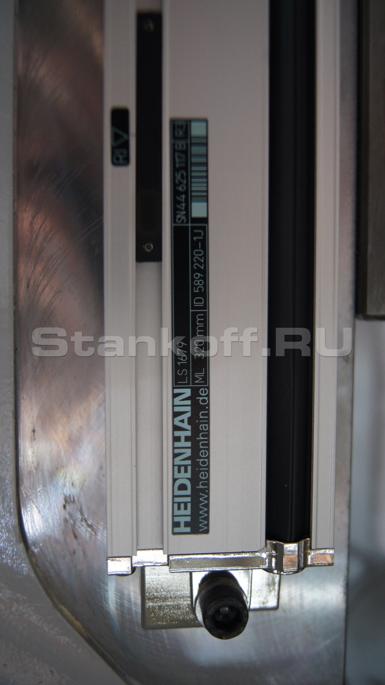

Линейные датчики Heidenhain (Германия)

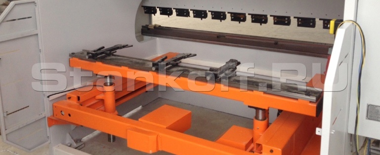

  • Жесткий корпус из стали ST44 A1 высокого качества.
  • Контроллеры: DELEM DA-58T 2D или PC-MODEVA 2D + автономное ПО или CYBELEC MODEVA PAC 2D.
  • Регулируемые, скользящие передние опоры.

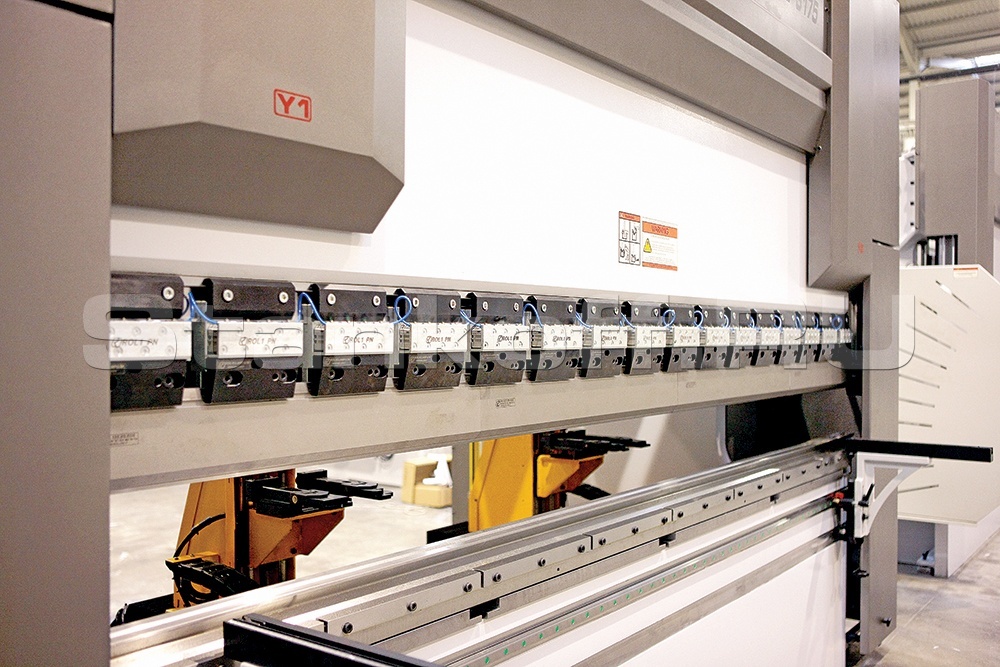

  • Закаленный, шлифованный пуансон производства компании Rolleri (Италия).
  • Закаленная, шлифованная 4-х ручьевая матрица.
  • Быстрозажимные элементы системы крепления PROMECAM-AMADA.

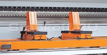

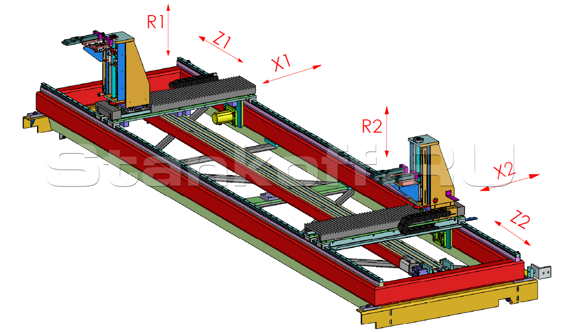

  • 2-х осевой задний упор, управляемый от ЧПУ: Ось Х, ось R.
  • Пальцы заднего упора - 2 шт.
  • Шкала измерений в метрах и дюймах.
  • Автоматическая система компенсации прогиба.

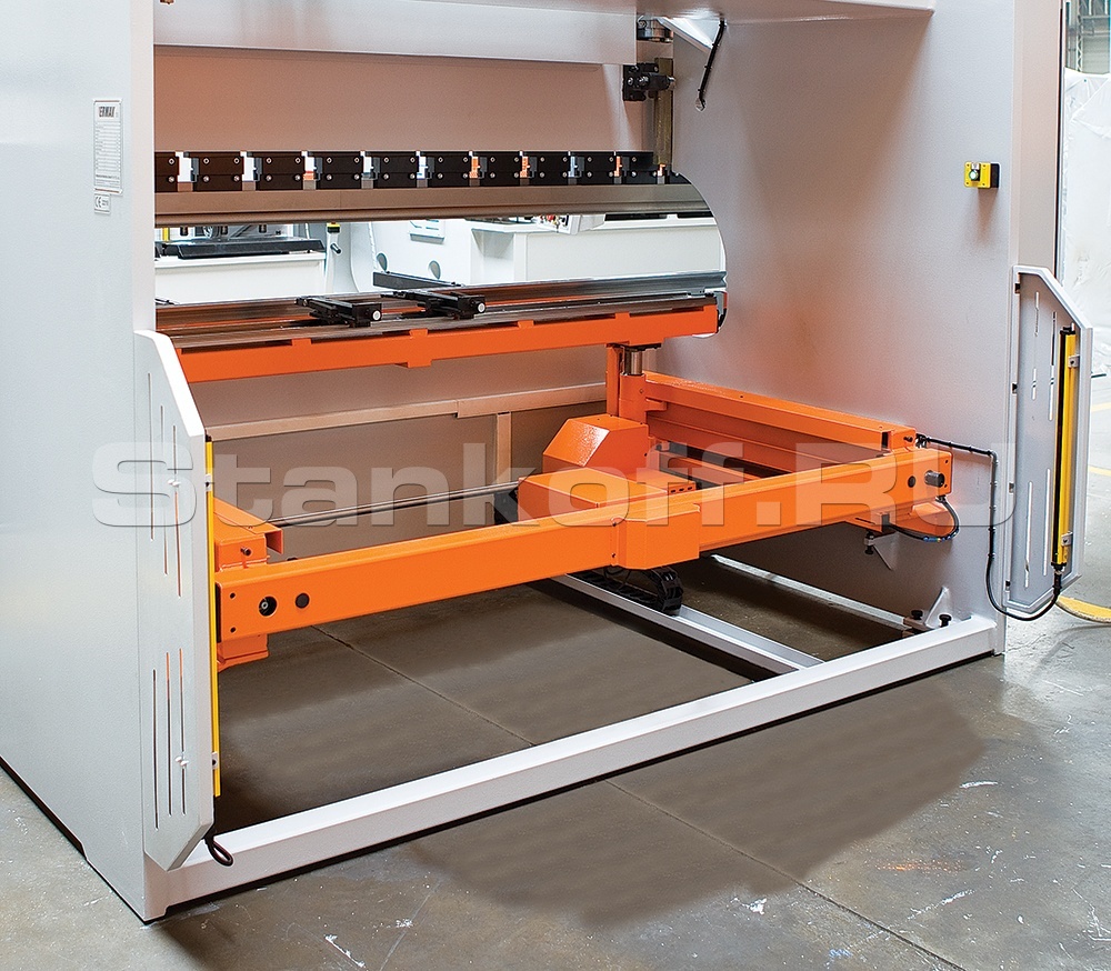

  • Передвижная консоль с двумя педалями, которая позволяет работать как в одиночном, так и в повторяющемся цикле.
  • Защитный световой барьер задней и боковой зон пресса.
  • Лазерная защита рук оператора.

  • Оси заднего упора, управляемые от ЧПУ (X1_X2; Z1_Z2, R1_R2).

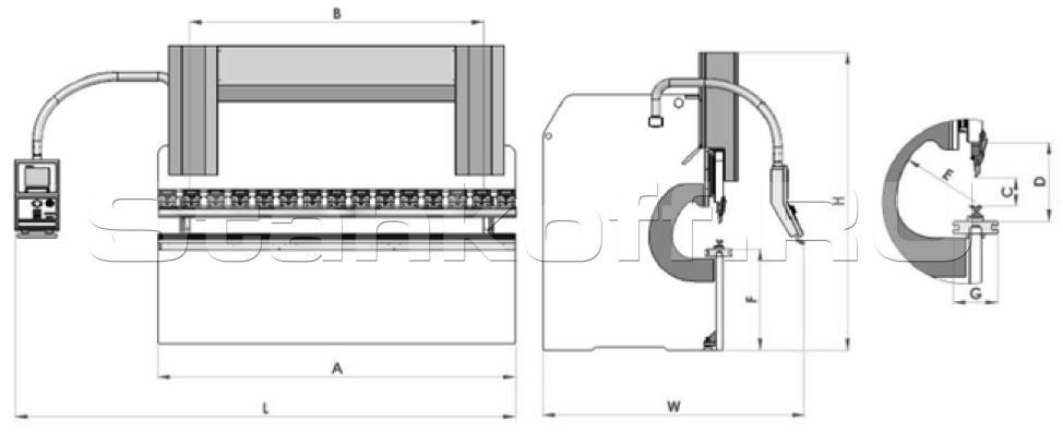

Длина гибки A, мм 3100
Усилие гибки, Т 220
Расстояние между колоннами, В 2600
Cкорость опускания траверсы по оси Y, мм/c 180
Рабочая скорость по оси Y, мм/c 10
Скорость возврата траверсы по Y, мм/c 160
Максимальный ход заднего упора по оси X, R, мм 800-500
Количество пальцев заднего упора, шт 2
Количество передних поддержек, шт 2
Количество масла, л 300
Мощность, кВт 30
Ход С, мм 275
Просвет D, мм 550
Зев Е, мм 410
Высота стола F, мм 900
Ширина стола G, мм 200
Длина L, мм 4550
Высота H, мм 2850
Ширина W, мм 2250
Вес, кг 11300
