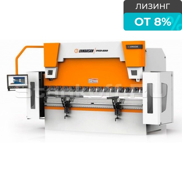

Пресс листогибочный гидравлический Speed Bend 100/3100
Листогибочный гидравлический пресс Speed Bend 100/3100 предназначен для высокоскоростной гибки листового металла при производстве различных профильных изделий. Благодаря современным технологиям, они сочетают в себе высокую производительность и точность обработки.
  • Оснащение современными электронными и гидравлическими системами;
  • Все ключевые узлы изготавливаются с сверхпрецизионной точностью, обеспечивая стабильное качество гибки;
  • Электронно-регулируемые гидроклапаны позволяют точно настраивать параметры гидропривода;
  • Опциональная конфигурация позволяет выполнять до 90% задач гибки;
  • Наличие 4 осей заднего упора упрощает настройку под геометрию детали;
  • Поддержка конической гибки и сложных гибов;
  • Моторизированное бомбирование ускоряет переход на обработку листов разной толщины;
  • Автоматическая калибровка пресса после включения за счёт индексации осей;
  • Интуитивная диалоговая система ввода параметров (толщина, длина, материал листа);
  • Автоматическая настройка усилия гибки;
  • Графический раскрой заготовки;
  • Автоматический контроль заднего упора;
  • Расчёт рабочего хода по заданному углу сгиба;
  • Контроль совместимости инструмента (пуансон/матрица) с деталью;
  • Проверка на возможные столкновения;
  • Хранение и вызов технологических программ;
  • Поддержка ручного, полуавтоматического и автоматического режимов;
  • Настройка рабочих скоростей по требованию.
