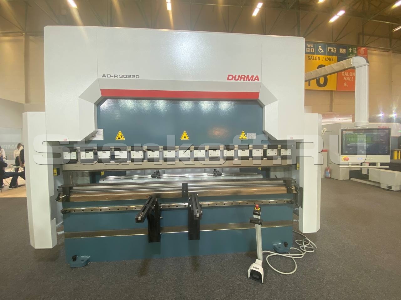

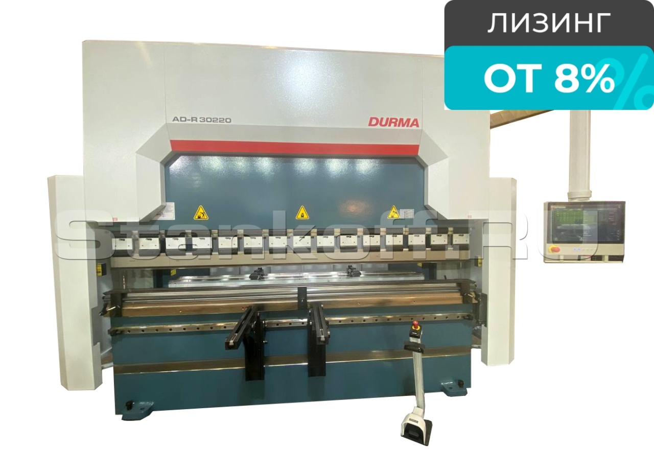

Пресс листогибочный гидравлический AD-R-30220 4 axis

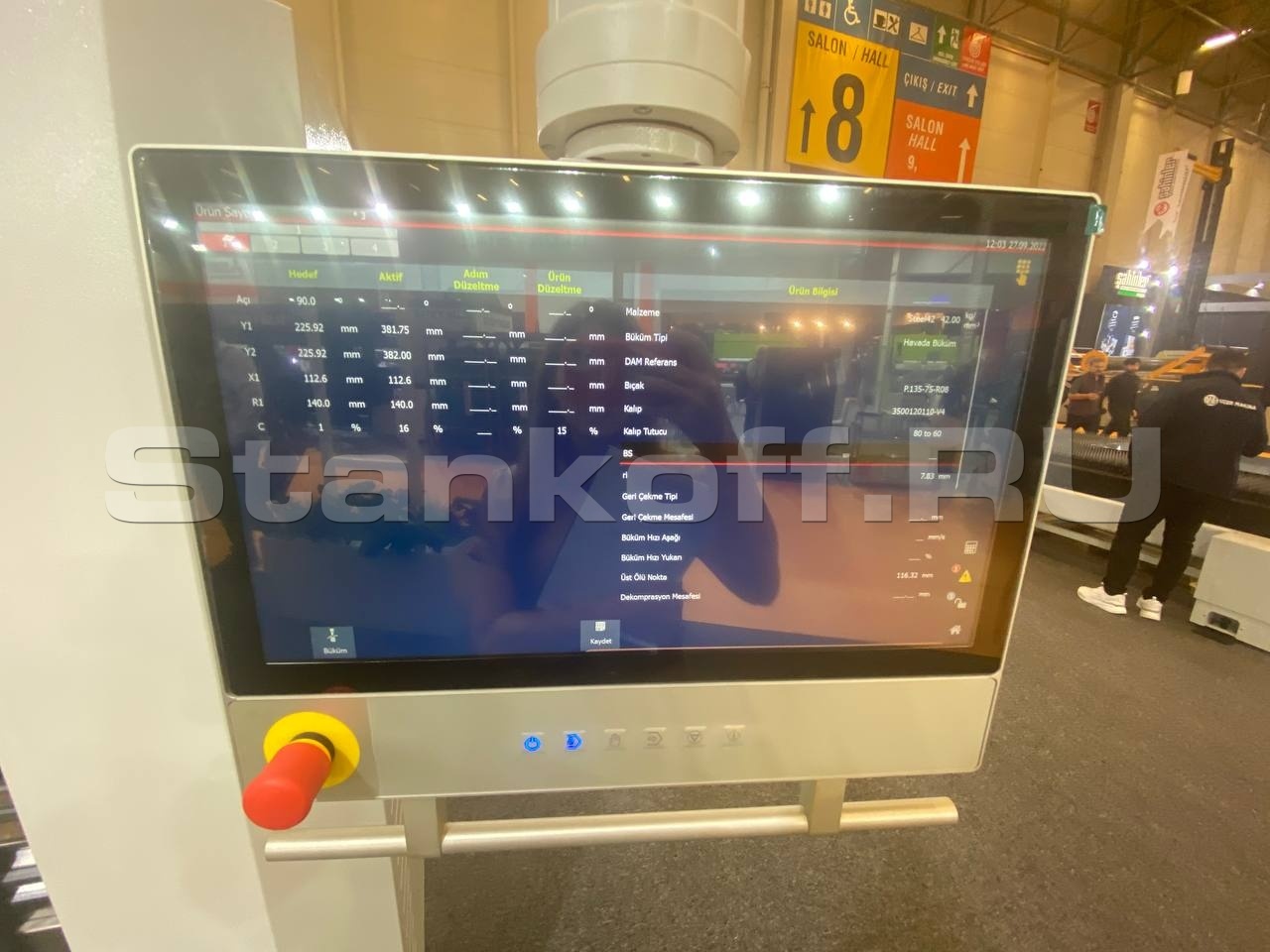

Пресс листогибочный гидравлический AD-R-30220 Durma - агрегат рассчитан на широкий круг заказчиков, которые хотели бы минимизировать количество управляющих функций. В этом прессе обработка листа ведётся по программе, которая формируется непосредственно оператором, осуществляющим последующий контроль за её отработкой. Основные программируемые операции – скорость подхода, скорость возвращения и рабочий ход. Так, качество готового изделия существенно повышается за счёт устранения деформаций в зоне сгиба, если задать режим перемещения ползуна вверх на малой скорости с последующей остановкой и переходом в состояние ожидания. При работе с нержавеющей сталью и некоторыми другими необычными материалами полезно программировать выдержку снизу или задержку. Для этих целей в стандартный комплект прессов AD-R включается контроллер CNC Easy.
У станка под управлением CNC находятся три оси: X - позиционирование заднего упора, Y1 и Y2 – перемещение ползуна. Процесс программирования контроллера максимально упрощён и ведётся с пульта управления, за счёт чего значительно сокращается время на изготовление детали. Получив исходную информацию о размерах изделия и последовательности технологических операций, CNC самостоятельно вычисляет угол изгиба, исходные и конечные положения ползуна и заднего упора, а также их перемещение по осям.

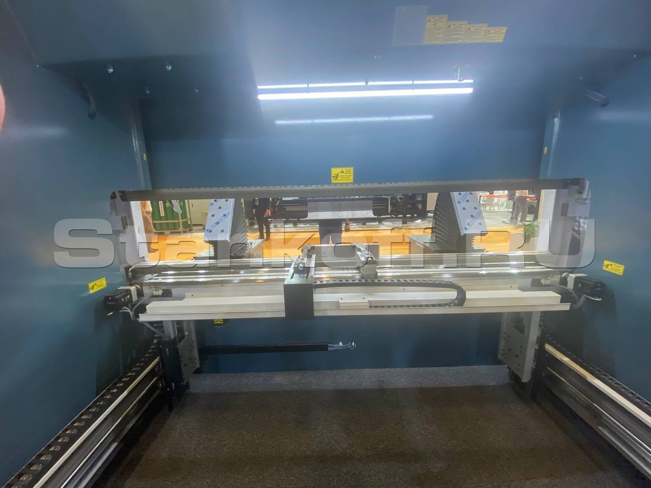

Увеличенные ход, просвет и глубина подачи
Рабочее пространство на станке серии AD-R увеличено, что значительно облегчило работу и сократило время производственного цикла.
Ход моторизированной оси X осей контролируется ЧПУ
Высота заднего упора (ось R) выставляется вручную.
Глубина позиционирования пальцевых блоков вычисляется ЧПУ. Откат заднего упора – стандартная функция, обеспечивающая точность позиционирования. Пальцевые блоки перемещаются по линейным направляющим на подшипниках.

Рабочие усилие, тонн   220
Рабочая длина, мм (A) 3050
Расстояние между опорами, мм (B) 2600
Скорость по оси Y в ускоренном режиме, мм/сек   120
Рабочая скорость по оси Y, мм/сек   10
Скорость обратного хода по оси Y, мм/сек   100
Просвет, мм (D) 530
Ширина стола, мм (G) 104
Высота стола, мм (F) 900
Ход, мм (C) 265
Глубина подачи листа, мм (E) 410
Поддерживающие штанги, шт.   2
Кол-во пальцев на заднем упоре, шт.   2
Скорость хода по X-осям, мм/сек   250
Ход по X-осям, мм/сек   650
Мощность двигателя, кВт   22
Емкость масляного бака, л   250
Длина, мм (L) 4250
Ширина, мм (W) 1770
Высота, мм (H) 2750
Точность позиционирования заднего упора, мм   ±0,1
Вес, кг   12250
