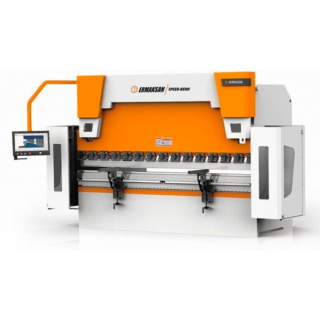

Пресс листогибочный гидравлический Speed Bend-C 100/3100
Гидравлический гибочный пресс произведен на основе опыта экспертов инженерных технологий компании Ermaksan. Пресс с ЧПУ предназначен для высокоточной работы в течение длительного времени. Благодаря отличному качеству гибки и точной повторяемости последовательных сгибов на прессе станок занимает ведущее место на рынке гибочных прессов. В стандартные свойства пресса включена автоматизация управления процессом гибки.
Для управления станком используется ЧПУ. Установленная операционная система позволяет производить программирование установки в системах 2D и 3D. ЧПУ автоматически производит поиск последовательности рабочих процессов и контролирует столкновения. Цифровое измерение углов и контроль сгибов тоже производятся самим управляющим механизмом. Жидкокристаллический сенсорный экран показывает состояние и позволяет программировать работу пресса, задних упоров, компенсации прогиба и устройств защиты. Есть возможность настройки цветовой схемы дисплея, подключения клавиатуры и мыши, использования собственной многофункциональной буквенно-цифровой клавиатуры, а также возможность управлять установкой дистанционно.

Управление от ЧПУ
Система ЧПУ Cybelec VisiTouch 19
VisiTouch 19 - это 2D графическое управление для листогибочных прессов с ЧПУ. Оно призвано упростить работу оператора, даже при выполнении сложных задач по программированию и настройке.
Элегантный и мощный дизайн и интерфейс. Программирование с числовыми значениями или с использованием 2D графического профиля и настройка гибки детали на большом 19-дюймовом экране становятся быстрыми, простыми и эффективными.
За кулисами VisiTouch 19 - мощное числовое управление, которое может быть адаптировано к стандартным листогибочным прессам, вплоть до самых сложных моделей, управляющих любым количеством осей.

Стандартная комплектация
  • Оси Y1+Y2+Х+R+Z1+Z2
  • Система ЧПУ Cybelec VisiTouch 19
  • Задний упор с осями X+R+Z1+Z2, оснащенный шариковинтовой парой, линейными направляющими и серводвигателями переменного тока Indramat
  • Cервогидравлическая система марки Hoerbiger
  • Линейные датчики Heidenhein (Германия), обеспечивающие синхронизацию осей Y1 и Y2, траверсы с точностью +/-0,01 мм.
  • Моторизированная система компенсации прогиба (бомбирования) стола типа Wila, управляемая от ЧПУ
  • Электрическая система марки Siemens с охлаждением, в соответствии с нормами безопасности CE
  • Универсальный инструмент: 4-х ручьевая V-образная закаленная матрица и пуансон на всю длину.
  • Механическая система быстрого зажима пуансона типа Amada Promecam
  • Эргономичная и мобильная панель управления
  • Задний защитный световой экран (категория 4)
  • Передняя световая защита рук оператора
  • Пальцы заднего упора с несколькими поверхностями позиционирования
  • Педальное управление, соответствующее нормам CE
  • Передний суппорт с Т-образным пазом и мм-й линейкой
