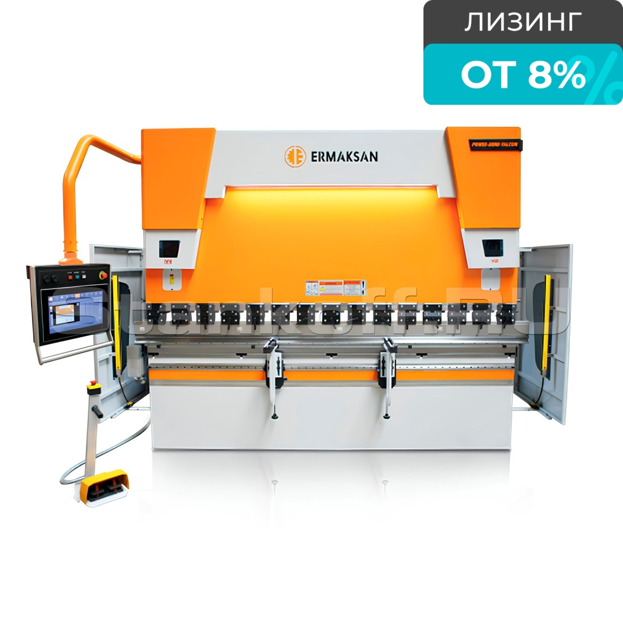

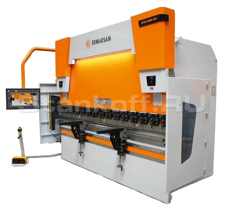

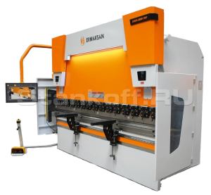

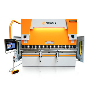

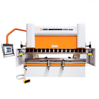

Пресс листогибочный гидравлический Speed Bend 220/3100
Гидравлический листогибочный пресс Speed Bend Pro разработан компанией Ermaksan и предназначен для высокоточной и надёжной работы в течение длительного времени. Оснащён системой ЧПУ, обеспечивающей программирование в 2D и 3D, автоматический выбор последовательности операций, контроль столкновений и измерение углов гибки.
Сенсорный ЖК-дисплей отображает состояние оборудования и позволяет управлять работой пресса, задними упорами, компенсацией прогиба и системой защиты. Также поддерживается настройка интерфейса, подключение периферийных устройств и удалённое управление.
