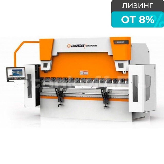

Пресс листогибочный гидравлический Speed Bend 100/2600 6 осей
Станки листогибочные с ЧПУ SPEED BEND оснащены новейшими системами (электронной и гидравлической) за счет чего обеспечивается более высокая скорость работы и повторяемость.
Электронно-регулируемые гидроклапаны установленные на прессе, обеспечивают возможность высокоточного регулирования основных параметров гидропривода и жесткие циклы управления. Также все ответственные детали пресса выполнены со сверхпрецизионной точностью, что в конечном итоге сказывается на высоком качестве и точности гибки.
Гибочный пресс опционально сконфигурирован так, что закрывает 90% всех задач гибки. Имеет - 4 оси заднего упора, что упрощает настройку под геометрию детали, даёт возможность выполнять сложные гибы. Моторизированное бомбирование увеличивает скорость настройки на другие толщины листа.
Контроллер Delem DA-66T 2D
Самое современное ЧПУ DA-Touch создает следующий уровень эффективности программирования, работы и контроля листогибочных прессов. Продуманные алгоритмы управления упрощают процесс создания программ и минимизируют время настройки пресса.
Управление ЧПУ осуществляется, главным образом, посредством сенсорного экрана. Кроме элементов сенсорного управления, на передней панели ЧПУ находится кнопка аварийного останова, маховик, кнопки пуска и останова.
