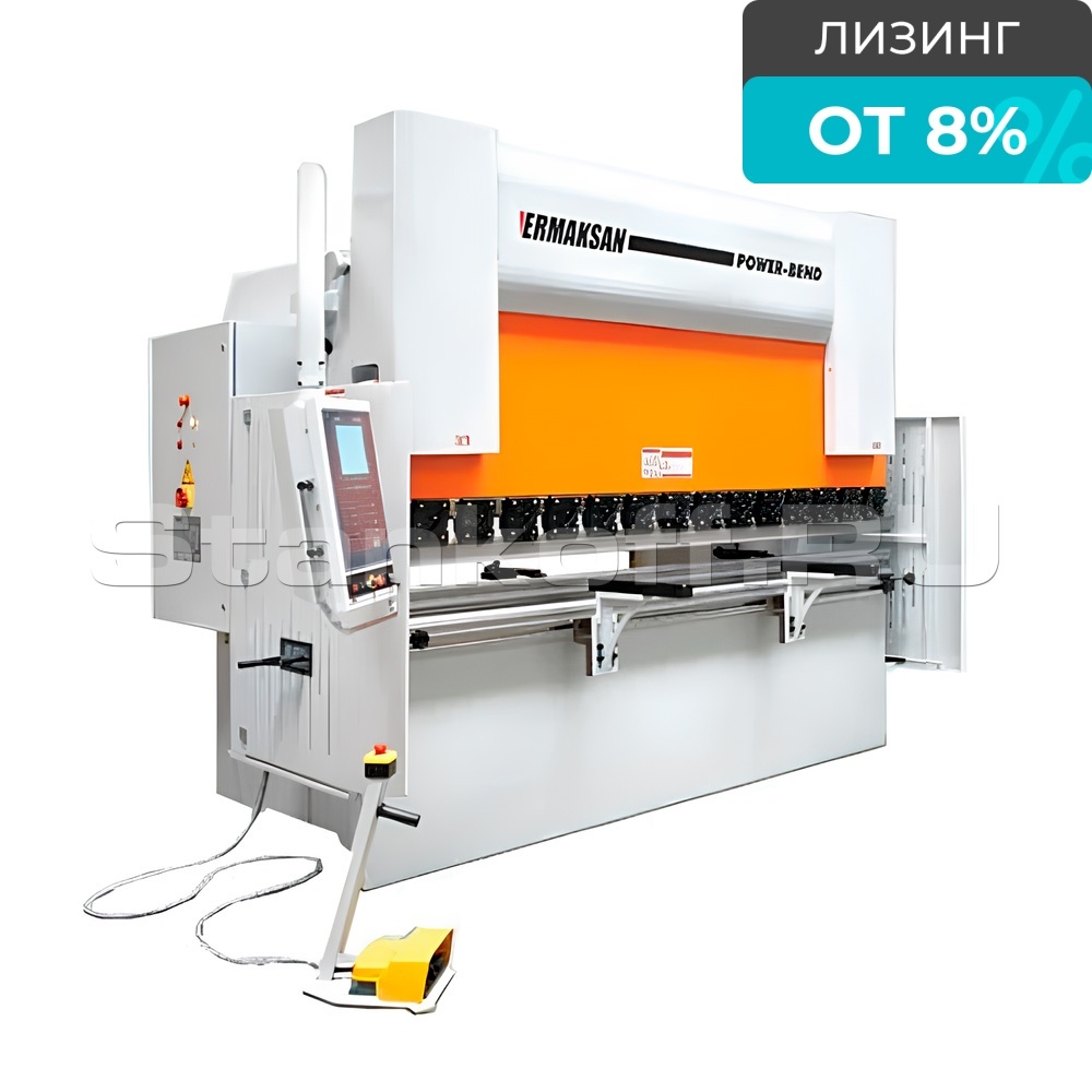

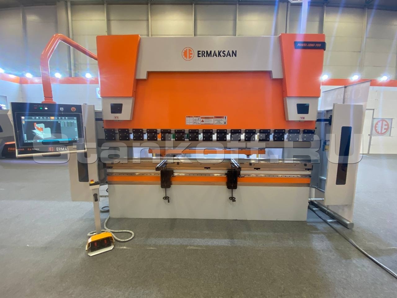

Пресс гибочный гидравлический Power-Bend PRO 2600-100
Гидравлический гибочный пресс с ЧПУ Power Bend PRO произведен на основе опыта экспертов инженерных технологий компании Ermaksan. Пресс с ЧПУ предназначен для высокоточной работы в течение длительного времени. Серия Power-Bend занимает центральное место на рынке гибочных прессов с ЧПУ, благодаря отличному качеству гибки и точной повторяемости последовательных сгибов на прессе. В стандартные свойства пресса включена автоматизация управления процессом гибки. Power-Bend PRO оснащен контроллером ЧПУ. При управлении оператор видит графическое изображение в 2D и может запрограммировать желаемый результат. Программирование облегчено подсказками, которые появляются на графическом дисплее во время процесса гибки. Контроллер автоматически может настраивать угол, величину хода, усилие сгиба, а оператору на дисплей выводит четкую последовательность процесса.
Стандартная комплектация
  • ЧПУ Cybelec CybTouch 12 PS;
  • Оси Y1+Y2+X;
  • Линейные датчики, обеспечивающие синхронизацию осей Y1 и Y2, траверсы с точностью +/-0,01 мм;
  • Задний упор, управляемый ЧПУ по оси X, оснащенный шарико-винтовой парой и высокоточным двигателем;
  • Гидравлическая система марки Bosch-Rexroth или Hoerbiger;
  • Высокочувствительные линейные датчики Heidenhein или Givi Misure;
  • Задняя и боковая световая защита;
  • Автоматическая настройка усилия гибки;
  • Электрическая система с охлаждением марки Siemens, в соответствии с нормами безопасности CE;
  • Возможность получения с одного раза желаемого угла гибки, после ввода типа материала, толщины, ширины и длины листа;
  • Автоматическая настройка позиций заднего упора и последовательность гибки согласно программе;
  • Автоматический расчет рабочего хода, соответствующего заданному углу гибки;
  • Совместимость сгибаемых деталей и инструментов;
  • Возможность повторного вызова сохраненных программ;
  • Универсальный инструмент: 4-х ручьевая V-образная  закаленная матрица и пуансон на всю длину;
  • Механическая система быстрого зажима пуансона типа Amada-Promecam;
  • Эргономичная и мобильная панель управления;
  • Верхняя гибочная балка с точной настройкой параллельности по многим точкам;
  • Пальцы заднего упора, регулируемые с точностью до 0,01 мм;
  • Передний суппорт с Т - образным пазом;
  • Соответствие нормам безопасности СЕ.

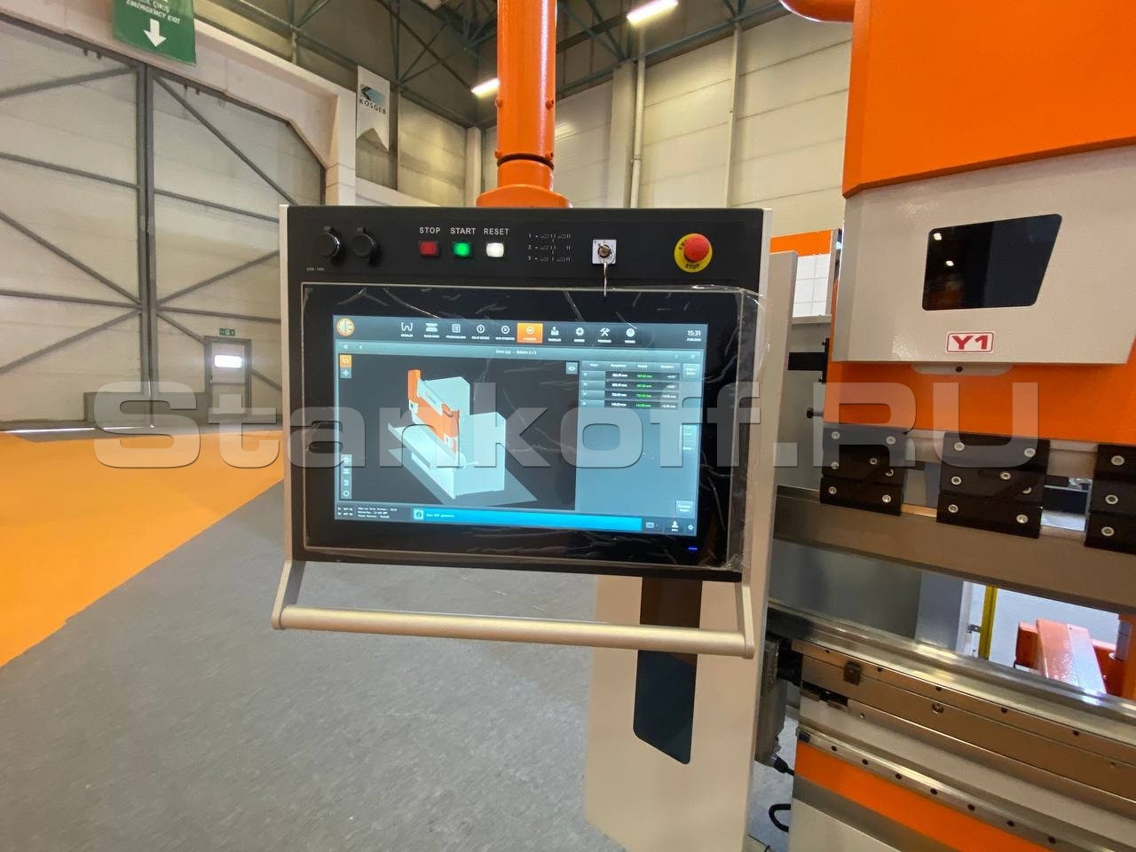

Система ЧПУ Cybelec CybTouch 12 PS
• Большой и яркий сенсорный экран, 12 дюймов;
• Простое управление, крупные кнопки;
• Функция рисунка заготовки вручную и создание профиля 2D;
• Отдельные гибы при помощи программы EasyBend;
• Серийные автоматические вычисления для выполнения процессов гибки;
• Управление до 4 осей(Y1-Y2-X-R) + компенсация прогиба;
• Энергосберегающий режим Eco.

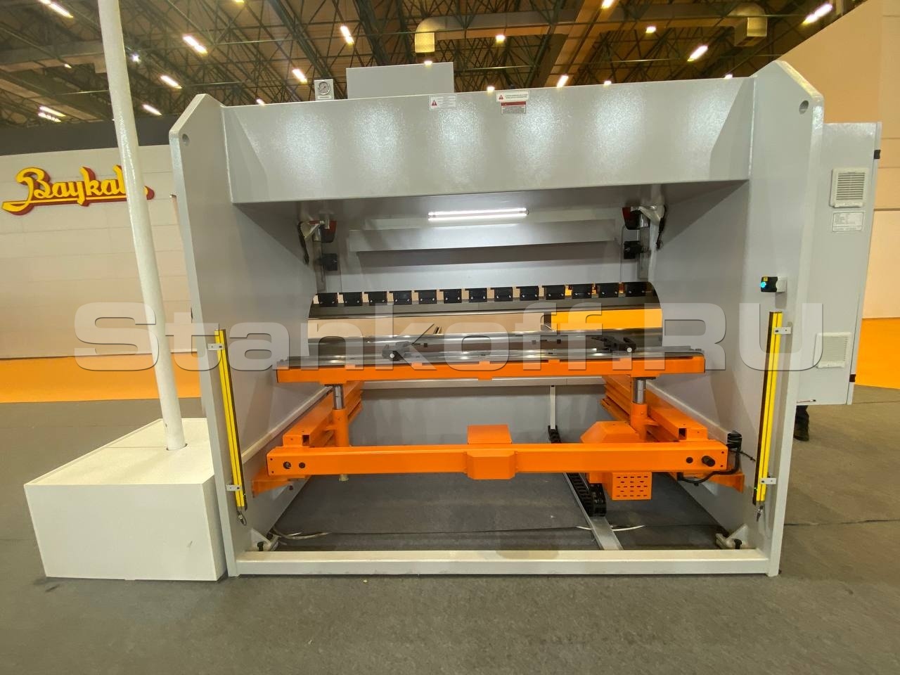

Защитный световой барьер
Передние суппорты поддержки

Пальцы-упоры задней траверсы
Перемещение осуществляется по линейным направляющим посредством ШВП.
По оси R упоры перемещаются посредством винтового механизма.
По оси Z упоры свободно перемещаются параллельно линии гибки по закаленной направляющей.

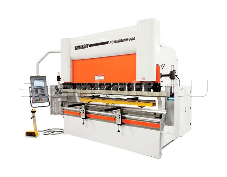

Длина гибки, мм (А) 2600
Мощность гибки, тонн  100
Расстояние между колоннами, мм (B) 2200
Точность позиционирования заднего упора, мм ±0,1
Скорость подвода инструмента/скорость обратного хода, у (мм/c) 200/165
Рабочая скорость гиба, у (мм/c) 10
Перемещение по оси х, мм 800
Емкость масла, л 150
Количество передних поддержек листа, шт 2
Мощность двигателя, кВт 7,5
Ход, мм (C) 275
Величина максимального хода, мм (D) 530
Глубина отверстия, зев, мм (E) 410
Высота стола, мм (F) 900
Длина, мм 3750
Ширина, мм 1960
Высота, мм 2800
Масса, кг 6850
