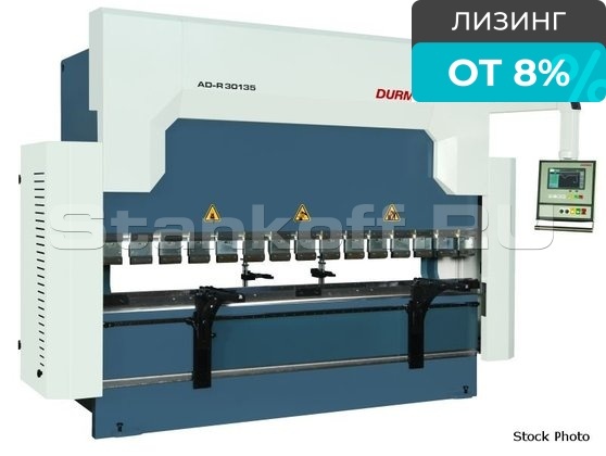

Пресс листогибочный гидравлический AD-R-30175 Durma рассчитан на широкий круг заказчиков, которые хотели бы минимизировать количество управляющих функций. В этом прессе обработка листа ведётся по программе, которая формируется непосредственно оператором, осуществляющим последующий контроль за её отработкой. Основные программируемые операции – скорость подхода, скорость возвращения и рабочий ход. Так, качество готового изделия существенно повышается за счёт устранения деформаций в зоне сгиба, если задать режим перемещения ползуна вверх на малой скорости с последующей остановкой и переходом в состояние ожидания. При работе с нержавеющей сталью и некоторыми другими необычными материалами полезно программировать выдержку снизу или задержку. Для этих целей в стандартный комплект прессов AD-R включается контроллер CNC Easy.
У станка под управлением CNC находятся три оси: X - позиционирование заднего упора, Y1 и Y2 – перемещение ползуна. Процесс программирования контроллера максимально упрощён и ведётся с пульта управления, за счёт чего значительно сокращается время на изготовление детали. Получив исходную информацию о размерах изделия и последовательности технологических операций, CNC самостоятельно вычисляет угол изгиба, исходные и конечные положения ползуна и заднего упора, а также их перемещение по осям.
