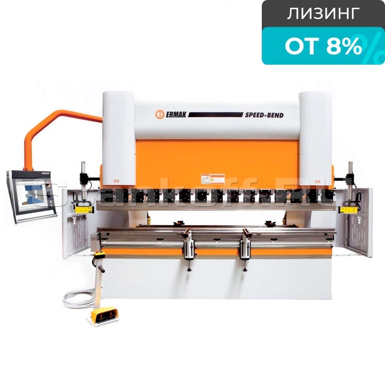

Гидравлический гибочный пресс произведен на основе опыта экспертов инженерных технологий компании Ermaksan. Пресс с ЧПУ предназначен для высокоточной работы в течение длительного времени. Благодаря отличному качеству гибки и точной повторяемости последовательных сгибов на прессе станок занимает ведущее место на рынке гибочных прессов. В стандартные свойства пресса включена автоматизация управления процессом гибки.
Для управления станком используется ЧПУ. Установленная операционная система позволяет производить программирование установки в системах 2D и 3D. ЧПУ автоматически производит поиск последовательности рабочих процессов и контролирует столкновения. Цифровое измерение углов и контроль сгибов тоже производятся самим управляющим механизмом. Жидкокристаллический сенсорный экран показывает состояние и позволяет программировать работу пресса, задних упоров, компенсации прогиба и устройств защиты. Есть возможность настройки цветовой схемы дисплея, подключения клавиатуры и мыши, использования собственной многофункциональной буквенно-цифровой клавиатуры, а также возможность управлять установкой дистанционно.

  • Оси Y1+Y2+Х+R+Z1+Z2
  • ЧПУ: Delem DA-66T либо ER90, Cybelec ModEva 12S на выбор
  • Программное обеспечение моделирования процесса гибки ERMAK CAD/CAM
  • Задний упор с осями X+R+Z1+Z2, оснащенный шариковинтовой парой, линейными направляющими и серводвигателями переменного тока Indramat
  • Cервогидравлическая система марки Hoerbiger
  • Линейные датчики Heidenhein (Германия), обеспечивающие синхронизацию осей Y1 и Y2, траверсы с точностью +/-0,01 мм.
  • Моторизированная система компенсации прогиба (бомбирования) стола типа Wila, управляемая от ЧПУ
  • Электрическая система марки Siemens с охлаждением, в соответствии с нормами безопасности CE
  • Универсальный инструмент: 4-х ручьевая V-образная закаленная матрица и пуансон на всю длину.
  • Механическая система быстрого зажима пуансона типа Amada Promecam
  • Эргономичная и мобильная панель управления
  • Задний защитный световой экран (категория 4)
  • Передняя световая защита рук оператора
  • Пальцы заднего упора с несколькими поверхностями позиционирования
  • Педальное управление, соответствующее нормам CE
  • Передний суппорт с Т-образным пазом и мм-й линейкой

Длина гибки, мм3100
Максимальное усилие гибки, тонн135
Расстояние между колоннами, мм2600
Скорость подвода инструмента Y, мм/с200
Рабочая скорость Y, мм/с12
Скорость возврата Y, мм/с190
Система бомбированияМот.
Ход по оси X, мм800
Скорость оси X, мм/с500
Ход по оси R, мм250
Скорость оси R, мм/с350
Количество пальцев заднего упора, шт2
Количество передних поддержек, шт2
Количество гидравлического масла, литров300
Мощность гидромотора, кВт15
Ход верхней траверсы, мм275
Просвет, мм550
Глубина зева, мм410
Высота стола, мм900
Ширина стола, мм90
Длина, мм4250
Высота, мм2800
Ширина, мм2050
Вес, кг8800
