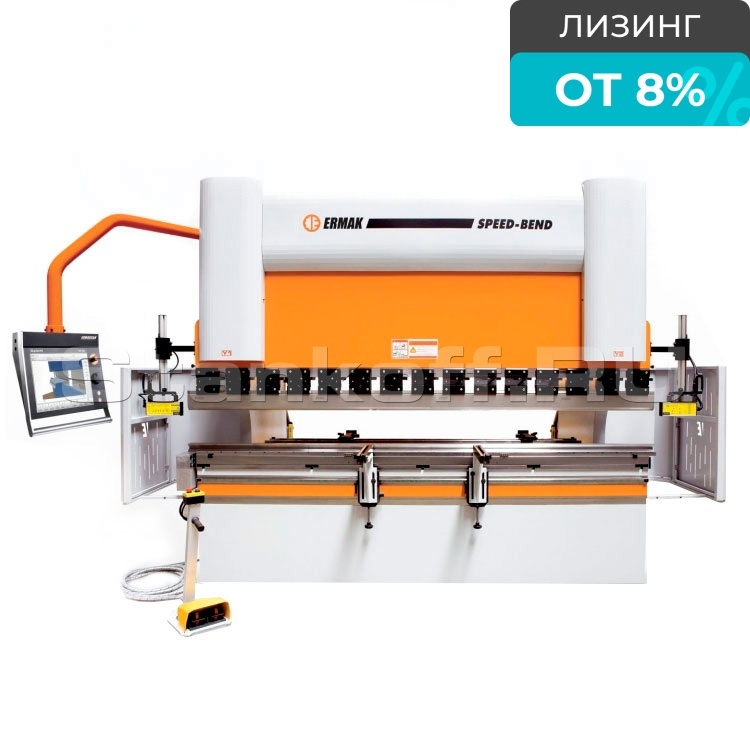

Пресс листогибочный гидравлический Speed Bend 175/3100
Гидравлический гибочный пресс произведен на основе опыта экспертов инженерных технологий компании Ermaksan. Пресс с ЧПУ предназначен для высокоточной работы в течение длительного времени. Благодаря отличному качеству гибки и точной повторяемости последовательных сгибов на прессе станок занимает ведущее место на рынке гибочных прессов. В стандартные свойства пресса включена автоматизация управления процессом гибки.
Для управления станком используется ЧПУ. Установленная операционная система позволяет производить программирование установки в системах 2D и 3D. ЧПУ автоматически производит поиск последовательности рабочих процессов и контролирует столкновения. Цифровое измерение углов и контроль сгибов тоже производятся самим управляющим механизмом. Жидкокристаллический сенсорный экран показывает состояние и позволяет программировать работу пресса, задних упоров, компенсации прогиба и устройств защиты. Есть возможность настройки цветовой схемы дисплея, подключения клавиатуры и мыши, использования собственной многофункциональной буквенно-цифровой клавиатуры, а также возможность управлять установкой дистанционно.

Стандартная комплектация
  • Оси Y1+Y2+Х+R+Z1+Z2
  • ЧПУ: Delem DA-66T либо ER90, Cybelec ModEva 12S на выбор
  • Программное обеспечение моделирования процесса гибки ERMAK CAD/CAM
  • Задний упор с осями X+R+Z1+Z2, оснащенный шариковинтовой парой, линейными направляющими и серводвигателями переменного тока Indramat
  • Cервогидравлическая система марки Hoerbiger
  • Линейные датчики Heidenhein (Германия), обеспечивающие синхронизацию осей Y1 и Y2, траверсы с точностью +/-0,01 мм.
  • Моторизированная система компенсации прогиба (бомбирования) стола типа Wila, управляемая от ЧПУ
  • Электрическая система марки Siemens с охлаждением, в соответствии с нормами безопасности CE
  • Универсальный инструмент: 4-х ручьевая V-образная закаленная матрица и пуансон на всю длину.
  • Механическая система быстрого зажима пуансона типа Amada Promecam
  • Эргономичная и мобильная панель управления
  • Задний защитный световой экран (категория 4)
  • Передняя световая защита рук оператора
  • Пальцы заднего упора с несколькими поверхностями позиционирования
  • Педальное управление, соответствующее нормам CE
  • Передний суппорт с Т-образным пазом и мм-й линейкой

Длина гибки (A), мм3100
Мощность гибки (B), тонн175
Расстояние м/у колоннами, мм2600
Скорость подвода инструмента, мм/с180
Скорость обратного хода, у, мм/с 190
Точность позиционирования заднего упора, мм ±0,1
Рабочая скорость гиба, мм/с 12
Перемещение по оси R, мм 250
Перемещение по оси X, мм 800
Кол-во передних поддержек листа, шт2
Емкость масла, л300
Мощность двигателя, кВт15
Ход (C), мм275
Величина максимального хода (D), мм550
Глубина отверстия, зев (E), мм410
Высота стола (F), мм900
Длина, мм4250
Ширина, мм2150
Высота, мм2800
Масса, кг9600
