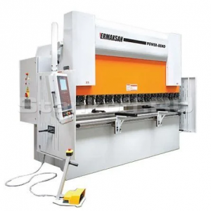

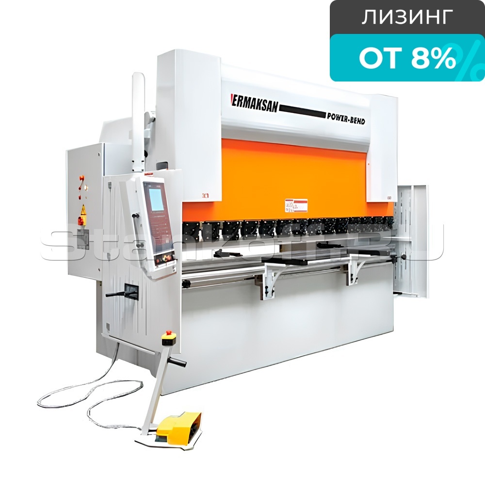

Листогибочный пресс с ЧПУ Power-Bend PRO 3100-135

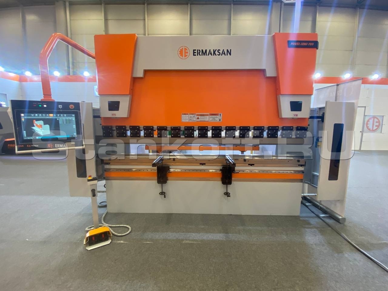

Гидравлический гибочный пресс с ЧПУ Power Bend PRO произведен на основе опыта экспертов инженерных технологий компании Ermaksan. Пресс с ЧПУ предназначен для высокоточной работы в течение длительного времени. Серия Power-Bend занимает центральное место на рынке гибочных прессов с ЧПУ, благодаря отличному качеству гибки и точной повторяемости последовательных сгибов на прессе. В стандартные свойства пресса включена автоматизация управления процессом гибки. Power-Bend PRO оснащен контроллером ЧПУ. При управлении оператор видит графическое изображение в 2D и может запрограммировать желаемый результат. Программирование облегчено подсказками, которые появляются на графическом дисплее во время процесса гибки. Контроллер автоматически может настраивать угол, величину хода, усилие сгиба, а оператору на дисплей выводит четкую последовательность процесса.
Стандартная комплектация
  • ЧПУ Cybelec CybTouch 12 PS;
  • Оси Y1+Y2+X;
  • Линейные датчики, обеспечивающие синхронизацию осей Y1 и Y2, траверсы с точностью +/-0,01 мм;
  • Задний упор, управляемый ЧПУ по оси X, оснащенный шарико-винтовой парой и высокоточным двигателем;
  • Гидравлическая система марки Bosch-Rexroth или Hoerbiger;
  • Высокочувствительные линейные датчики Heidenhein или Givi Misure;
  • Задняя и боковая световая защита;
  • Автоматическая настройка усилия гибки;
  • Электрическая система с охлаждением марки Siemens, в соответствии с нормами безопасности CE;
  • Возможность получения с одного раза желаемого угла гибки, после ввода типа материала, толщины, ширины и длины листа;
  • Автоматическая настройка позиций заднего упора и последовательность гибки согласно программе;
  • Автоматический расчет рабочего хода, соответствующего заданному углу гибки;
  • Совместимость сгибаемых деталей и инструментов;
  • Возможность повторного вызова сохраненных программ;
  • Универсальный инструмент: 4-х ручьевая V-образная  закаленная матрица и пуансон на всю длину;
  • Механическая система быстрого зажима пуансона типа Amada-Promecam;
  • Эргономичная и мобильная панель управления;
  • Верхняя гибочная балка с точной настройкой параллельности по многим точкам;
  • Пальцы заднего упора, регулируемые с точностью до 0,01 мм;
  • Передний суппорт с Т - образным пазом;
  • Соответствие нормам безопасности СЕ.

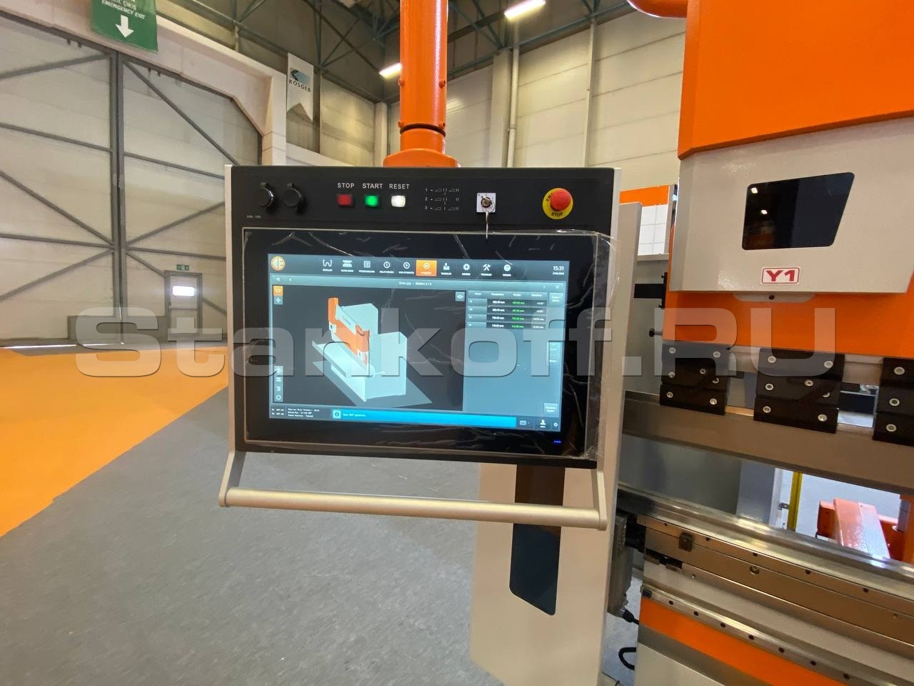

Система ЧПУ Cybelec CybTouch 12 PS
• Большой и яркий сенсорный экран, 12 дюймов;
• Простое управление, крупные кнопки;
• Функция рисунка заготовки вручную и создание профиля 2D;
• Отдельные гибы при помощи программы EasyBend;
• Серийные автоматические вычисления для выполнения процессов гибки;
• Управление до 4 осей(Y1-Y2-X-R) + компенсация прогиба;
• Энергосберегающий режим Eco.

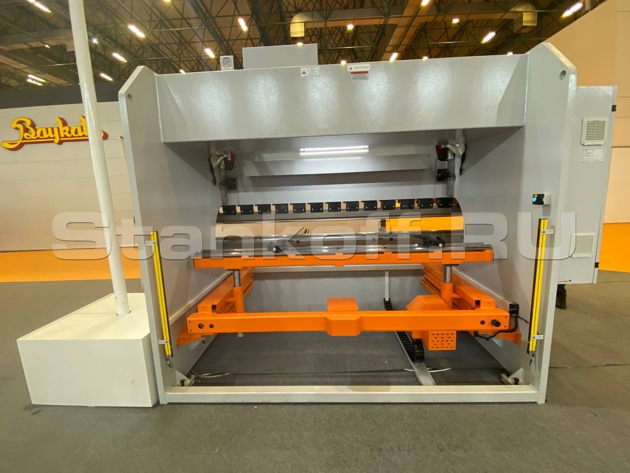

Пальцы-упоры задней траверсы
Перемещение осуществляется по линейным направляющим посредством ШВП.
По оси R упоры перемещаются посредством винтового механизма.
По оси Z упоры свободно перемещаются параллельно линии гибки по закаленной направляющей.
