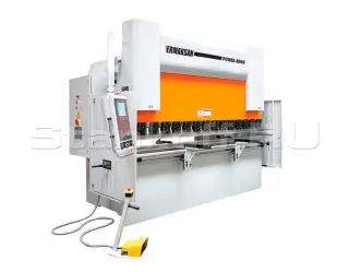

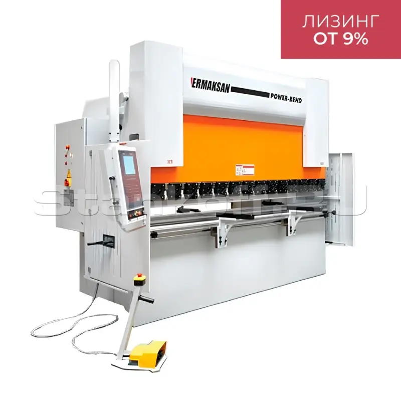

Листогиб гидравлический с ЧПУ Power-Bend PRO 3100-100
Гидравлический гибочный пресс с ЧПУ Power Bend PRO произведен на основе опыта экспертов инженерных технологий компании Ermaksan. Пресс с ЧПУ предназначен для высокоточной работы в течение длительного времени. Серия Power-Bend занимает центральное место на рынке гибочных прессов с ЧПУ, благодаря отличному качеству гибки и точной повторяемости последовательных сгибов на прессе. В стандартные свойства пресса включена автоматизация управления процессом гибки. Power-Bend PRO оснащен контроллером ЧПУ. При управлении оператор видит графическое изображение в 2D и может запрограммировать желаемый результат. Программирование облегчено подсказками, которые появляются на графическом дисплее во время процесса гибки. Контроллер автоматически может настраивать угол, величину хода, усилие сгиба, а оператору на дисплей выводит четкую последовательность процесса.
