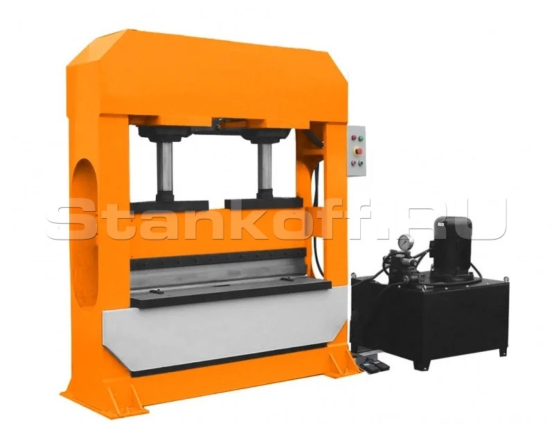

Двухцилиндровый листогибочный гидравлический пресс HPB-200D — предназначен для работы в мастерских и на единичных и серийных производствах. Стальная надёжная конструкция гарантирует необходимую жесткость и устойчивость станка при ежедневном использовании. Контроль давления в надежной и высокоточной гидравлической системе осуществляется по манометру. Станок комплектуется V-образной матрицей и пуансоном.
Энергосберегающий односкоростной мотор с двумя насосами. В стандартной комплектации – гидромеханический синхронизатор работы.
Общие параметры:
| Мощность, кН |
3000 |
| Усилие, тонн |
300 |
| Номинальное давление, МПа |
31,5 |
| Ход поршня, мм |
300 |
| Подъём рабочего стола |
Не предусмотрено |
| Мощность двигателя, кВт |
7 |
| Рабочее напряжение, В |
380 |
| Размеры стола, мм |
1800х700 |
| Рабочая ширина/длина матрицы и пуансона, мм |
1700 |
| Габаритные размеры станка, мм |
2950х1100х2500 |
| Габаритные размеры гидростанции, мм |
1200х1100х1600 |
| Масса нетто, кг |
4120 |
Скорость поршня:
| Рабочих ход, мм/с |
4 |
| Обратный ход (подъём), мм/с |
22 |
| Холостой ход, мм/с |
16 |
Производительность масляного насоса гидравлической станции:
| Во время рабочего хода (под нагрузкой), л/мин |
12 |
| Давление маслонасоса во время рабочего хода, МПа |
31,5 |
| Во время холостого хода (без нагрузки), л/мин |
90 |
| Давление маслонасоса во время холостого хода, МПа |
31,5 |
Параметры обработки при макс. ширине заготовки 1700 мм и макс. толщине гибки на ширину 850 мм:
| Сталь 3 (Ст3сп), мм |
16 (но при такой толщине, нужно дополнительно приобрести большую матрицу) |
| Алюминий АМц, мм |
18 (но при такой толщине, нужно дополнительно приобрести большую матрицу) |
| Нержавейка 12Х18Н10Т, мм |
Параметры обработки при макс. ширине заготовки 1700 мм и макс. толщине гибки на ширину 1700 мм:
14 |
| Алюминий АМц, мм |
12 |
