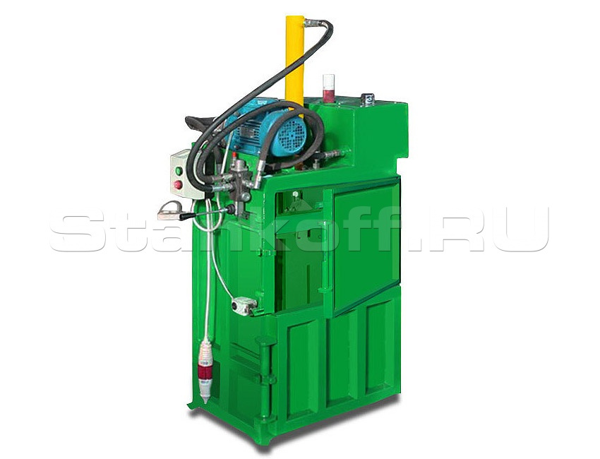

Гидравлический пресс для макулатуры, картона, бумаги, пленки, пластика ПВМ-503
Пакетировочные гидравлические прессы серии ПВМ предназначены для уменьшения объемов макулатуры, картонных коробок и прочих бумажных обрезков, ПЭТ-бутылок, отходов пластика и пленки, а также других отходов производств, ветоши и прочего объемного мусора.
Все прессы серии ПВМ комплектуются только высококачественными комплектующими производства Италии и Болгарии. Имеют усиленную конструкцию, обладают повышенной прочностью и надежностью, при производстве корпуса, дверей и прижимной плиты используется только профильная труба. Всем этим всегда славились импортные прессы, но при этом прессы ПВМ обладают более привлекательной ценой.
Пресс ПВМ-503 специально разработан для предприятий с небольшим объемом отходов и ограниченным пространством. Не занимает много места, а брикет, полученный с его помощью, легко перемещать вручную и удобно складировать для последующей отправки на переработку или утилизацию.

Усилие прессования , кН, не более 30
Время одного цикла , с, не более 10
Производительность, тн/час* 0,1-0,15
Загрузочное окно, ш x в, мм 500х400
Габаритные размеры брикета, мм длина 500
ширина 400
высота 400
Масса брикета, кг макулатура, бумага, картон 20-30
пластик, ПЭТ 10-15
полиэтилен, пленка 20-30
Объем брикета, м³ 0,08
Габаритные размеры пресса, мм длина 750
ширина 500
высота 1 500
Мощность электродвигателя, кВт 1
Напряжение, В 220/380
Масса пресса, кг, не более 220
