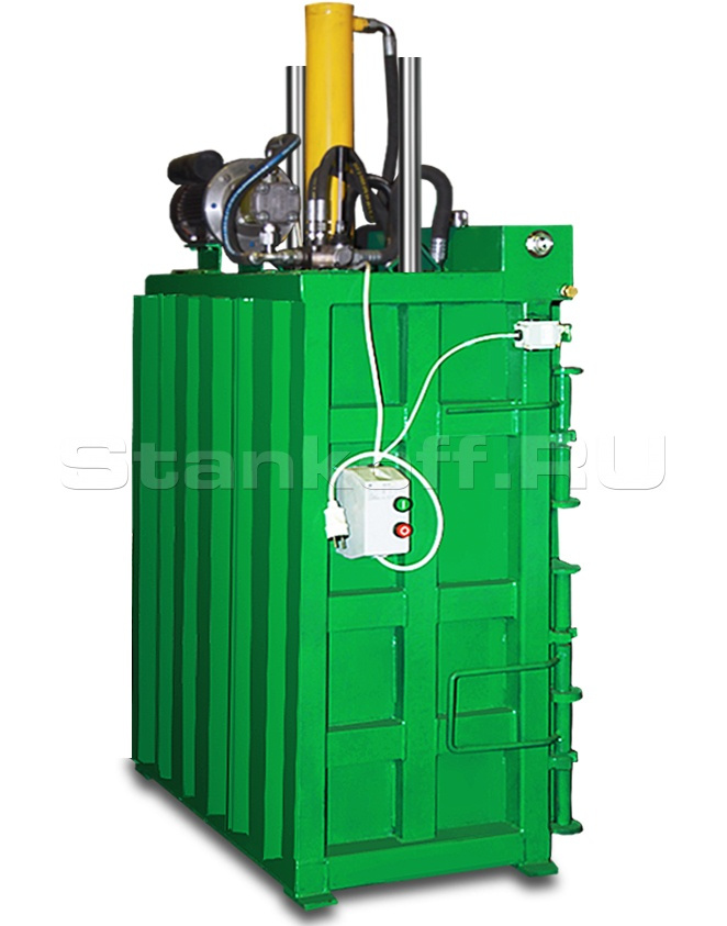

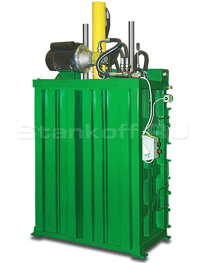

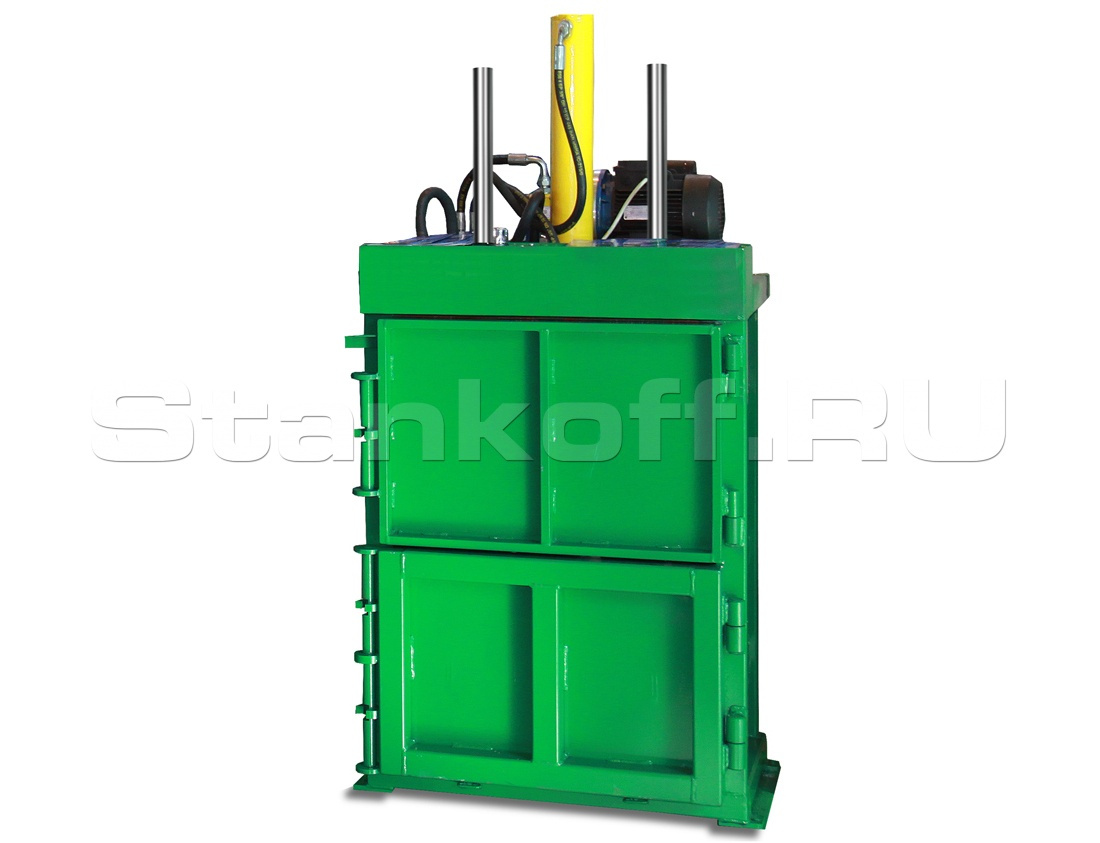

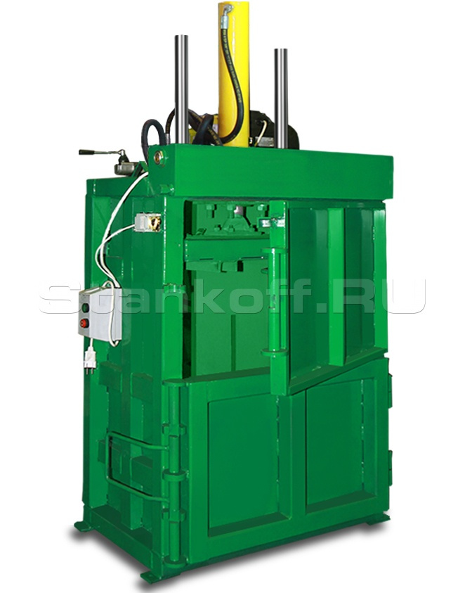

Пакетировочный пресс для макулатуры, картона, бумаги, пленки, пластика ПВМ-506
Пакетировочные гидравлические прессы серии ПВМ предназначены для уменьшения объемов макулатуры, картонных коробок и прочих бумажных обрезков, ПЭТ-бутылок, отходов пластика и пленки, а также других отходов производств, ветоши и прочего объемного мусора.
Все прессы серии ПВМ комплектуются только высококачественными комплектующими производства Италии и Болгарии. Имеют усиленную конструкцию, обладают повышенной прочностью и надежностью, при производстве корпуса, дверей и прижимной плиты используется только профильная труба. Всем этим всегда славились импортные прессы, но при этом прессы ПВМ обладают более привлекательной ценой.
Пресс ПВМ-506 специально разработан для предприятий с небольшим объемом отходов и ограниченным пространством. Не занимает много места, а брикет, полученный с его помощью, легко перемещать вручную и удобно складировать для последующей отправки на переработку или утилизацию.

Усилие прессования , кН, не более 60
Время одного цикла , с, не более 15
Производительность, тн/час* 0,25-0,3
Загрузочное окно, ш x в, мм 700х500
Габаритные размеры брикета, мм длина 700
ширина 500
высота 500
Масса брикета, кг макулатура, бумага, картон 50-60
пластик, ПЭТ 25-30
полиэтилен, пленка 50-70
Объем брикета, м³ 0,18
Количество рядов обвязки брикета 2
Габаритные размеры пресса, мм длина 950
ширина 600
высота 1 750
Мощность электродвигателя, кВт 1,5
Напряжение, В 220/380
Масса пресса, кг, не более 380
