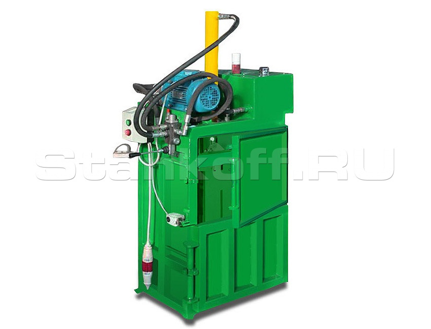

Гидравлический вертикальный пакетировочный пресс для вторсырья ПВМ-504
Пакетировочные гидравлические прессы серии ПВМ предназначены для уменьшения объемов макулатуры, картонных коробок и прочих бумажных обрезков, ПЭТ-бутылок, отходов пластика и пленки, а также других отходов производств, ветоши и прочего объемного мусора.
Все прессы серии ПВМ комплектуются только высококачественными комплектующими производства Италии и Болгарии. Имеют усиленную конструкцию, обладают повышенной прочностью и надежностью, при производстве корпуса, дверей и прижимной плиты используется только профильная труба. Всем этим всегда славились импортные прессы, но при этом прессы ПВМ обладают более привлекательной ценой.
Пресс ПВМ-504 специально разработан для предприятий с небольшим объемом отходов и ограниченным пространством. Не занимает много места, а брикет, полученный с его помощью, легко перемещать вручную и удобно складировать для последующей отправки на переработку или утилизацию.

Чертеж пресса
Усилие прессования , кН, не более 40
Время одного цикла , с, не более 10
Производительность, тн/час* 0,15-0,2
Загрузочное окно, ш x в, мм 600х400
Габаритные размеры брикета, мм длина 600
ширина 400
высота 400
Масса брикета, кг макулатура, бумага, картон 20-40
пластик, ПЭТ 15-20
полиэтилен, пленка 30-40
Объем брикета, м³ 0,1
Габаритные размеры пресса, мм длина 850
ширина 500
высота 1 500
Мощность электродвигателя, кВт 1
Напряжение, В 220/380
Масса пресса, кг, не более 260
