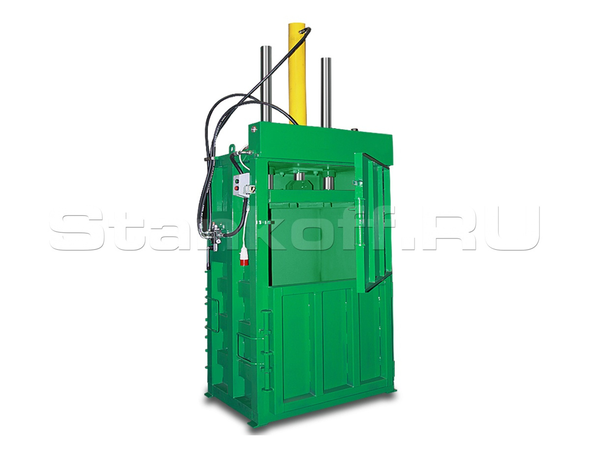

Гидравлический вертикальный пакетировочный пресс для макулатуры и пластика ПВМ-520
Пакетировочные гидравлические прессы серии ПВМ предназначены для уменьшения объемов макулатуры, картонных коробок и прочих бумажных обрезков, ПЭТ-бутылок, отходов пластика и пленки, а также других отходов производств.
Все прессы серии ПВМ комплектуются только высококачественными комплектующими производства Италии и Болгарии. Имеют усиленную конструкцию, обладают повышенной прочностью и надежностью, при производстве корпуса, дверей и прижимной плиты используется только профильная труба. Всем этим всегда славились импортные прессы, но при этом прессы ПВМ обладают более привлекательной ценой.
Конструкция прижимной плиты не допускает перекосов за счет дополнительных четырех направляющих идущих вдоль стенок пресса.
Пресс ПВМ-520 обладает широкой универсальностью при сохранении привлекательной стоимости. Способен прессовать практически любой материал, при этом усилие, создаваемое им, а это 20 тс, формирует плотный брикет, масса которого, в зависимости от прессуемого материала, достигает 300 кг. Все эти и другие преимущества обуславливает широкую применяемость пресса.
