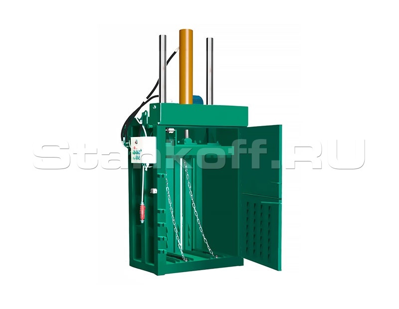

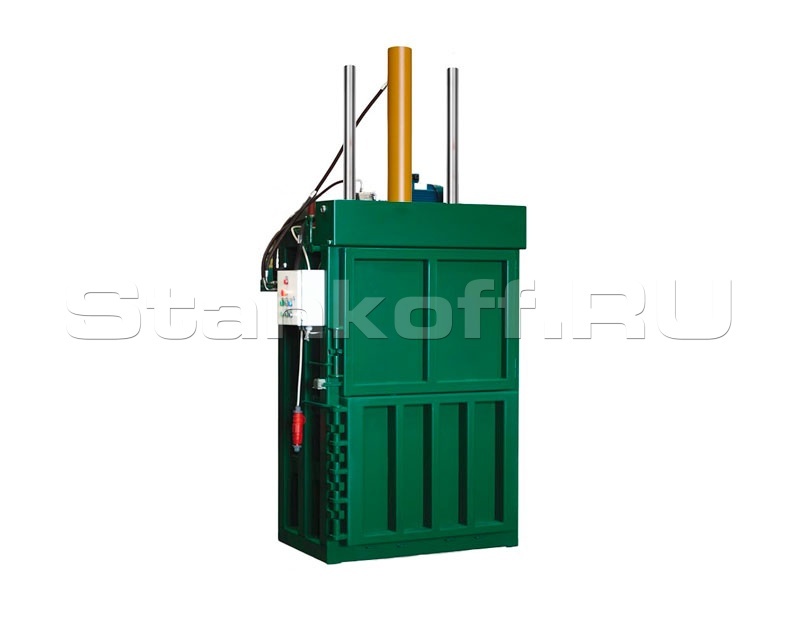

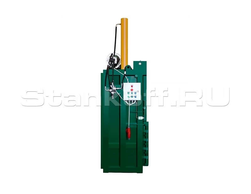

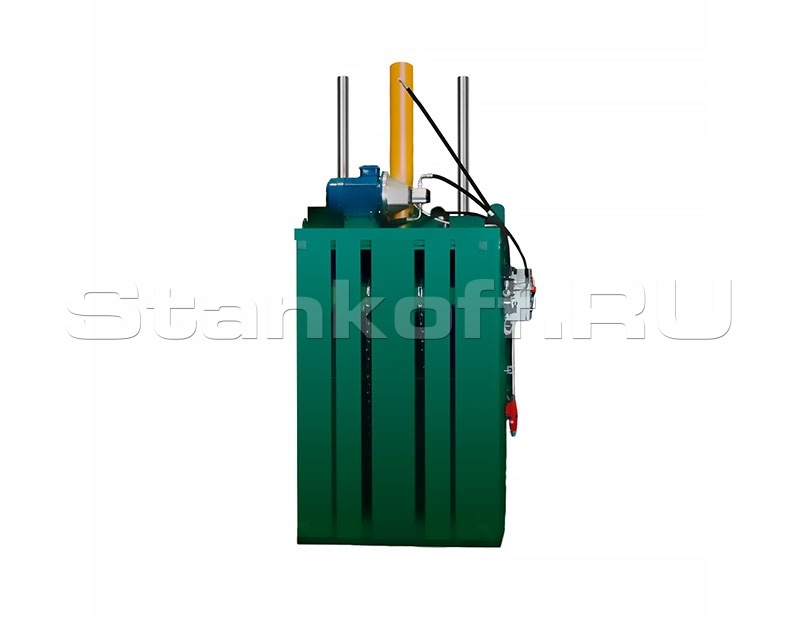

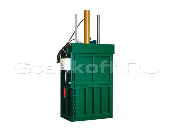

Вертикальный пакетировочный пресс для отходов с одним цилиндром ПВМ-525L
Вертикальный пакетировочный пресс для отходов с одним цилиндром ПВМ-525L способен прессовать практически любые материалы, создавая плотные брикеты массой до 250 кг, в зависимости от вида материала (бумага, картон, бумажные обрезки, полиэтилен, пленка, пакеты, различные виды пластика, ПЭТ-бутылки), благодаря усилию прессования в 25 тонн.
