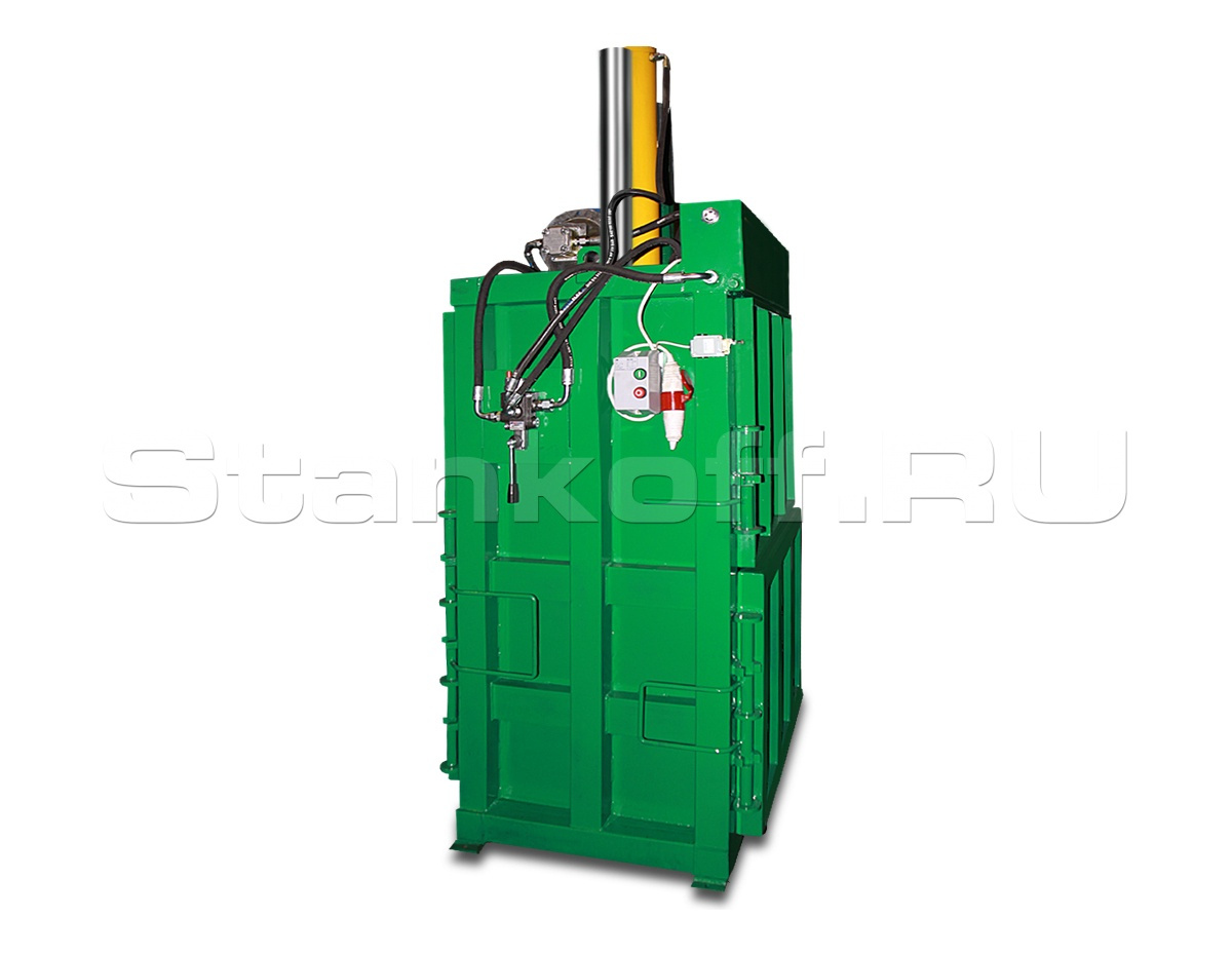

Пакетировочный макулатурный пресс для картона, бумаги, отходов, ПЭТ-бутылок, пластика ПВМ-515
Пакетировочные гидравлические прессы серии ПВМ предназначены для уменьшения объемов макулатуры, картонных коробок и прочих бумажных обрезков, ПЭТ-бутылок, отходов пластика и пленки, а также других отходов производств.
Все прессы серии ПВМ комплектуются только высококачественными комплектующими производства Италии и Болгарии. Имеют усиленную конструкцию, обладают повышенной прочностью и надежностью, при производстве корпуса, дверей и прижимной плиты используется только профильная труба. Всем этим всегда славились импортные прессы, но при этом прессы ПВМ обладают более привлекательной ценой.
Конструкция прижимной плиты не допускает перекосов за счет дополнительных четырех направляющих идущих вдоль стенок пресса.
Пресс ПВМ-515 одна из самых универсальных моделей из всей линейки пакетировочных прессов. Способен сдавливать практически любые материалы при сравнительно небольших габаритах. Полученный брикет легко перемещается при помощи штабелера или тележки и не занимает много места при складировании.
