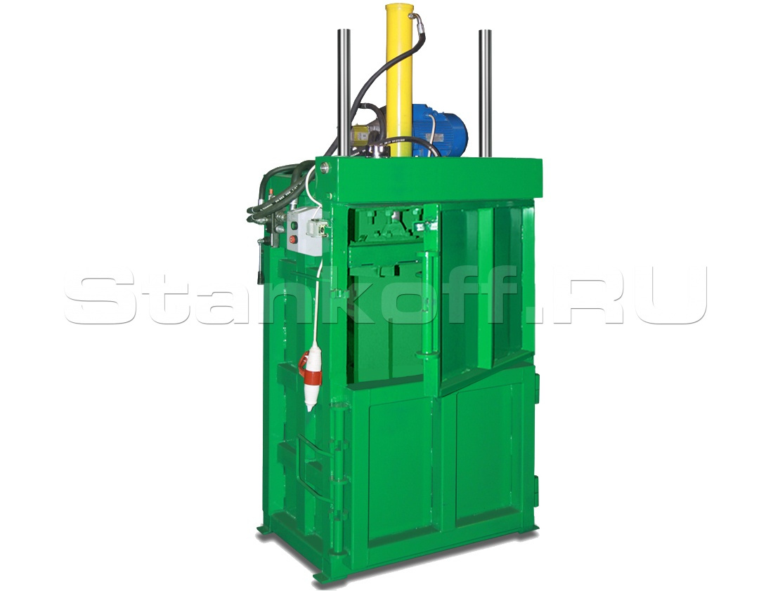

Пресс для пакетирования макулатуры, картона, ПЭТ-бутылок, пластика ПВМ-507
Пакетировочные гидравлические прессы серии ПВМ предназначены для уменьшения объемов макулатуры, картонных коробок и прочих бумажных обрезков, ПЭТ-бутылок, отходов пластика и пленки, а также других отходов производств, ветоши и прочего объемного мусора.
Все прессы серии ПВМ комплектуются только высококачественными комплектующими производства Италии и Болгарии. Имеют усиленную конструкцию, обладают повышенной прочностью и надежностью, при производстве корпуса, дверей и прижимной плиты используется только профильная труба. Всем этим всегда славились импортные прессы, но при этом прессы ПВМ обладают более привлекательной ценой.
Пресс ПВМ-507 идеально подойдет для прессования любых отходов, бумаги, картона, пластика, пленки. Не занимает много места, поэтому отлично разместится на предприятиях с ограниченным пространством. Полученный брикет удобно перемещать и складировать.
