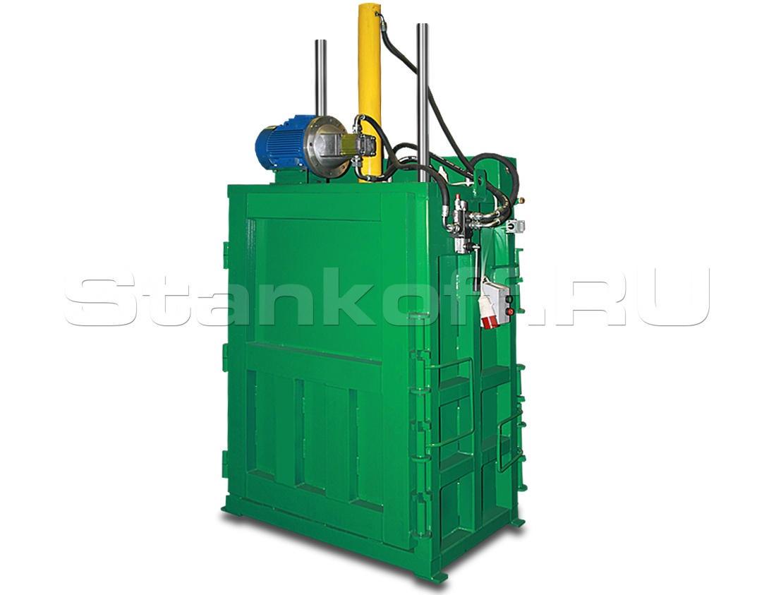

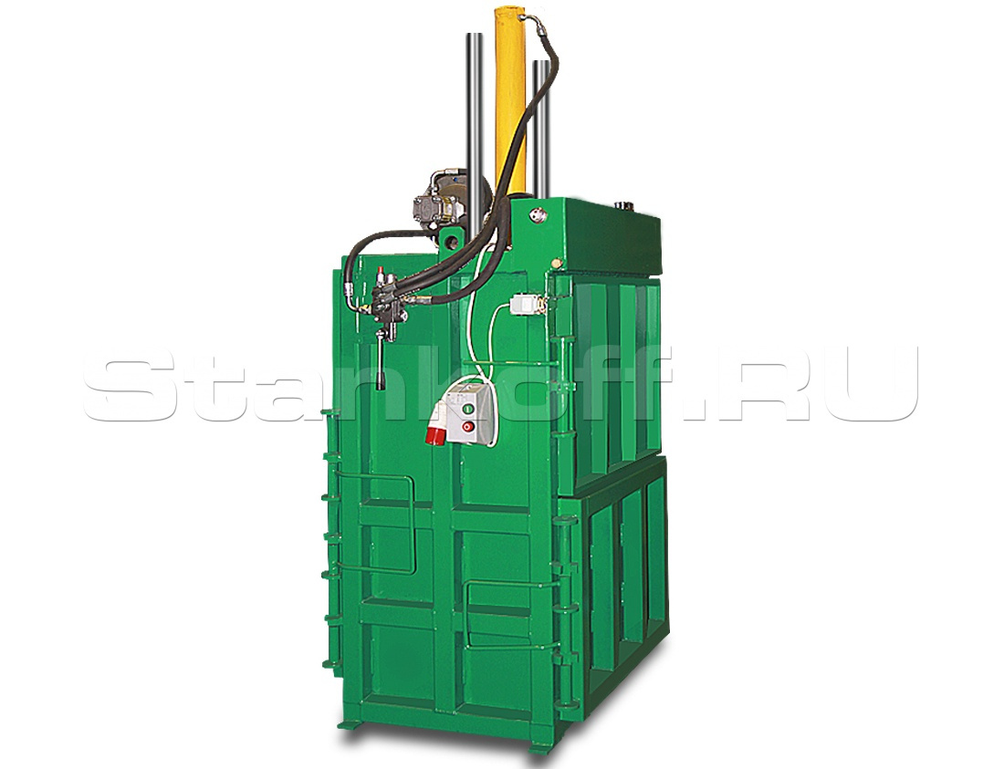

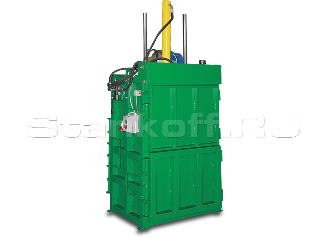

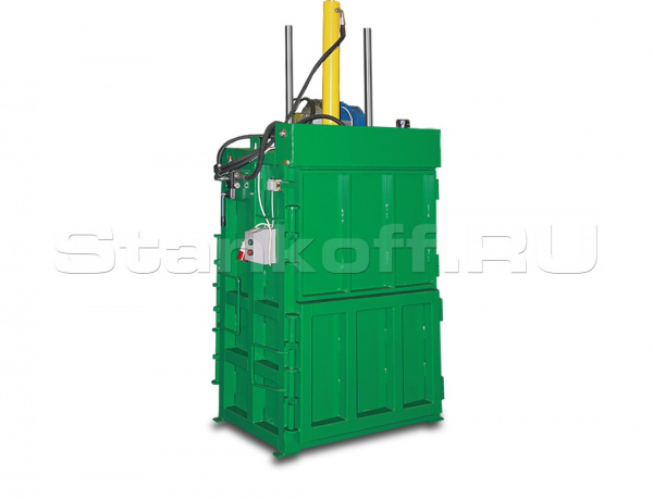

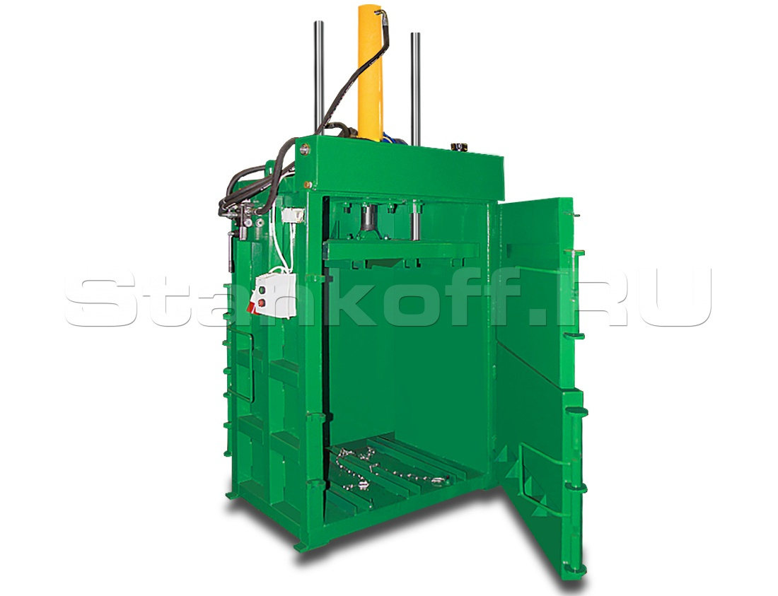

Вертикальный пресс для макулатуры, пленки, пластика, ПЭТ-бутылок ПВМ-510
Пакетировочные гидравлические прессы серии ПВМ предназначены для уменьшения объемов макулатуры, картонных коробок и прочих бумажных обрезков, ПЭТ-бутылок, отходов пластика и пленки, а также других отходов производств, ветоши и прочего объемного мусора.
Все прессы серии ПВМ комплектуются только высококачественными комплектующими производства Италии и Болгарии. Имеют усиленную конструкцию, обладают повышенной прочностью и надежностью, при производстве корпуса, дверей и прижимной плиты используется только профильная труба. Всем этим всегда славились импортные прессы, но при этом прессы ПВМ обладают более привлекательной ценой.
Пресс ПВМ-510  идеально подойдет для прессования любых отходов, бумаги, картона, пластика, пленки. Не занимает много места, поэтому отлично разместится на предприятиях с ограниченным пространством. Полученный брикет удобно перемещать и складировать.

Усилие прессования , кН, не более 100
Время одного цикла , с, не более 20
Производительность, тн/час* 0,4-0,5
Загрузочное окно, ш x в, мм 800х600
Габаритные размеры брикета, мм длина 800
ширина 600
высота 600
Масса брикета, кг макулатура, бумага, картон 70-100
пластик, ПЭТ 40-50
полиэтилен, пленка 100-120
Объем брикета, м³ 0,29
Количество рядов обвязки брикета 3
Габаритные размеры пресса, мм длина 1150
ширина 750
высота 2200
Мощность электродвигателя, кВт 2,2
Напряжение, В 220/380
Масса пресса, кг, не более 580
