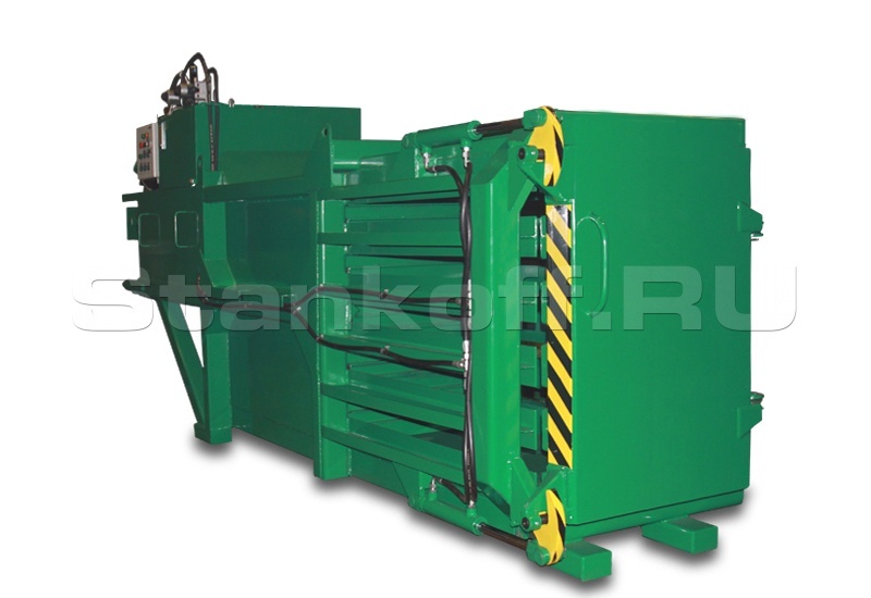

Горизонтальный пресс для макулатуры, картона, ПЭТ-бутылок, пленки, алюминиевых банок, бытового мусора ПГГ-730
Горизонтальные пакетировочные прессы серии ПГГ – предназначены для прессования различных видов твердых бытовых отходов таких как: макулатура, бумага, картон, пэт-бутылки, полиэтилен, алюминиевые банки, ветошь, а также прочего бытового мусора.
Прессы изготавливаются на импортном оборудовании с использованием импортных комплектующих, что обуславливает их высокое качество. Система управления (Швейцария), гидравлическое оборудование (Италия) и (Болгария).
Пакетировочные прессы ПГГ могут быть оснащены как ручным, так и кнопочным электронным управлением.
Могут использоваться в поточной линии, то есть можно осуществлять подачу прессуемого материала при помощи ленточного конвеера, что в свою очередь, значительно увеличивает производительность.

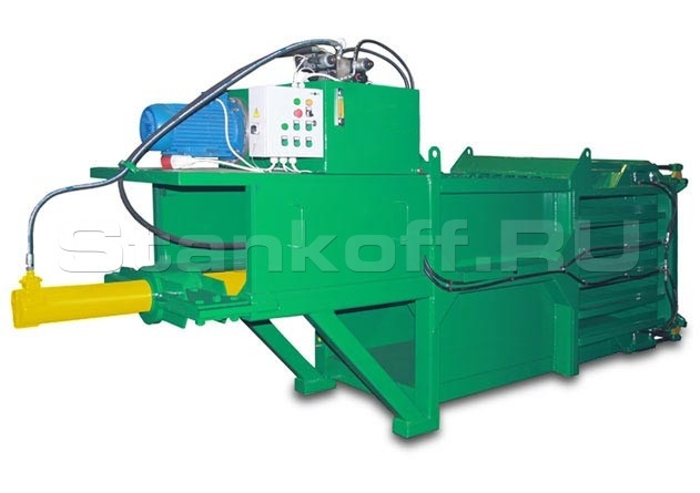

Стандартная комплектация
- Аксиально-поршневой гидравлический насос;
- Шкаф управления с защитой оператора и оборудования;
- Электронное или ручное управление;
- Система подогрева масла;
- Гидравлическое масло ВМГЗ.

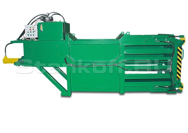

| Техническая характеристика пакетировочного пресса ПГГ-730 | ||
| Усилие прессования, кН, не более | 300 | |
| Время одного цикла , с, не более | 35 | |
| Производительность, тн/час* | 1-2 | |
| Загрузочное окно, ш x в, мм | 1100х750 | |
| Габаритные размеры брикета, мм | длина | 1200 |
| ширина | 800 | |
| высота | 1100 | |
| Масса брикета, кг, не менее | макулатура, бумага, картон | 400-450 |
| пластик, ПЭТ | 150-200 | |
| полиэтилен, пленка | 500-600 | |
| Объем брикета, м³ | 1,06 | |
| Количество рядов обвязки брикета | 5 | |
| Габаритные размеры пресса, мм | длина | 4800 |
| ширина | 1100 | |
| высота | 2000 | |
| Мощность электродвигателя, кВт | 11 | |
| Напряжение, В | 380 | |
| Масса пресса, кг, не более | 2600 | |
