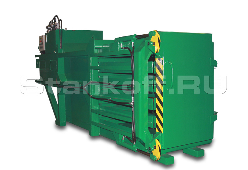

Горизонтальный пакетировочный пресс для макулатуры, картона, ПЭТ-бутылок, пленки, алюминиевых банок, бытового мусора ПГГ-740
Горизонтальные пакетировочные прессы серии ПГГ – предназначены для прессования различных видов твердых бытовых отходов таких как: макулатура, бумага, картон, пэт-бутылки, полиэтилен, алюминиевые банки, ветошь, а также прочего бытового мусора.
Прессы изготавливаются на импортном оборудовании с использованием импортных комплектующих, что обуславливает их высокое качество. Система управления (Швейцария), гидравлическое оборудование (Италия) и (Болгария).
Пакетировочные прессы ПГГ могут быть оснащены как ручным, так и кнопочным электронным управлением.
Могут использоваться в поточной линии, то есть можно осуществлять подачу прессуемого материала при помощи ленточного конвеера, что в свою очередь, значительно увеличивает производительность.

Стандартная комплектация
  • Аксиально-поршневой гидравлический насос;
  • Шкаф управления с защитой оператора и оборудования;
  • Электронное или ручное управление;
  • Система подогрева масла;
  • Гидравлическое масло ВМГЗ.
Преимущества
Ход плиты
Ход плиты
Рассчитан таким образом, чтобы уменьшить нагрузку на цилиндр, тем самым срок службы увеличен.
Новая конструкция пресс-плиты
Плита значительно усилена, движение осуществляется на роликах по калиброванной направляющей из стали 45, за счет чего полностью исключен перекос. В старой конструкции нужно было постоянно регулировать пресс-плиту, чтобы не было перекоса.
Защита от гидроудара
Гидроцилиндр не выбивает заднюю крышку, также данный концевой выключатель служит защитой от случайного открывания двери. Замки двери усилены дополнительным фланцем.

Усилие прессования , т (кН), не более 40 (400)
Время одного цикла , с, не более 35
Система гидрораспределителя Электронная
Загрузочное окно, ш х в, мм 1100х750
Габаритные размеры брикета, мм
длина 1200
ширина 800
высота 1100
Масса брикета, кг
макулатура, бумага, картон 400-500
пластик, ПЭТ 200-350
полиэтилен, пленка 550-650
Объем брикета, м³ 1,06
Габаритные размеры пресса, мм
длина 4800
ширина 1100
высота 2000
Мощность электродвигателя, кВт 11,0
Напряжение, В 380
Масса пресса, кг, не более 2700
