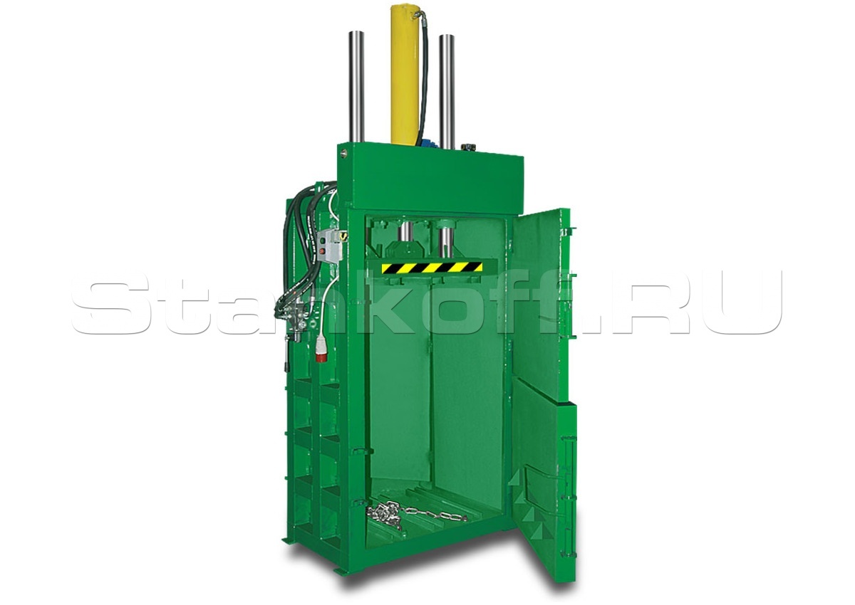

Пакетировочный пресс для витой металлической стружки, обрезков, алюминиевых и жестяных банок ПВТ-425
Гидравлические прессы серии ПВТ разработаны для прессования металлических отходов. Данные модели прессов для металла обладают достаточной прочностью для прессования металлической стружки, алюминиевых и жестяных банок, металлических обрезков. Также на прессах можно прессовать такие отходы как, макулатура, пластик, полиэтилен и прочее. Полученный брикет сохраняет жесткость и не распадается при длительном хранении и транспортировке.
На прессах усилены замки дверей, сами двери, а также усилен корпус пресса. При производстве используется металлическая профильная труба. Данные улучшенные характеристики жесткости позволяют прессам для металла серии ПВТ не деформироваться даже при длительной и интенсивной работе, что значительно продлевает срок службы пресса.
При изготовлении прессов используются импортные комплектующие производства Италии и Болгарии. Прессы обладают высоким качеством, повышенной прочностью и надежностью, чем всегда славились импортные прессы, но при этом обладают гораздо более привлекательной ценой.
