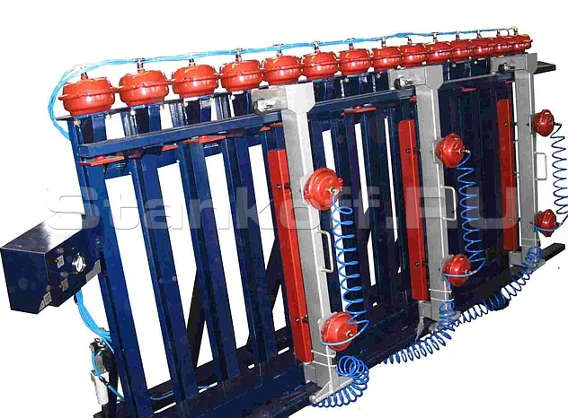

Пневматический пресс для бруса 1П-130-3013
Станок для склеивание оконного, строительного бруса, мебельного щита, стеновых панелей.
Назначение: склеивание оконного, строительного бруса, мебельного щита, стеновых панелей.
Пневматические пресса отличает массивная, прочная станина, простота в обслуживании и высокая производительность. Благодаря модульной конструкции прессов существует возможность увеличения рабочей длины до 24000 мм.
Пресс пневматический оснащен:
  • Всё пневмооборудование (пневмолинии, распределители, блок подготовки воздуха, фитинги) кроме силовых цилиндров - Camozzi (Италия);
  • Российскими пневмоцилиндрами, с усилием каждого прижима 1740 кг (давление - 8.2 кг/см2 при ширине бруса - 130 мм);
  • Шаровыми кранами для отключения каждого прижима (опция).
Варианты модификации:
  • Двухстороннее исполнение
  • Фронтальные прижимы откидные
  • Фронтальные прижимы откатные
Технические характеристики пневматического пресса для бруса 1П-130-3013
Размер рабочей зоны, мм 3000х1300х130
Исполнение Пневмо
Количество силовых цилиндров, шт 14
Количество фронтальных прижимных балок, шт 3
Ход прижима, мм 75
