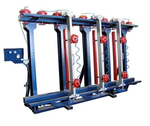

Пневматический пресс для производства бруса с шириной до 100 мм, высота рабочей зоны 1300 мм. Наиболее простой и экономичный вариант в линейке прессов для производства бруса.
Идеально подходит для применения на предприятиях и в цехах по производству клееного щита, дверных блоков, клееного строительного бруса, производству мебели и на других деревообрабатывающих производствах.
Массивная, прочная станина, простота в обслуживании и высокая производительность. Благодаря модульной конструкции имеет возможность увеличения рабочей длины до 24000 мм.
Рама пресса - мощная цельносварная конструкция из двутавровых балок.
Нижняя горизонтальная балка коробчатого сечения является опорной поверхностью, объединена в единую геометрически замкнутую силовую конструкцию с верхними прессующими площадками рассчитана на высокое усилие прессования до 10-16 кг/см2, при максимальной загрузке пресса.
Большое количество пневмоцилиндров позволяет более равномерно, распределять суммарное усилие прессования по всему пакету заготовок, что обеспечивает повышенное качество склеивания.
Пневматическая система пресса имеет возможность разделить секции на независимые рабочие зоны различной длины.
Откатные фронтальные прижимы с двумя пневмоцилиндрами надежно удерживают заготовки во время прессования.
Перемещение фронтальных прижимов по всей длине рабочей зоны дает возможность фиксации их в любом удобном месте.
Пресс подключается в уже имеющуюся пневмолинию, или комплектуется компрессором.
Пресс пневматический оснащен:
- Всё пневмооборудование (пневмолинии, распределители, блок подготовки воздуха, фиттинги) - Camozzi (Италия);
- Пневмоцилиндрами, с усилием каждого прижима 2000 кг;
- Шаровыми кранами для отключения каждого прижима (опция).
Варианты модификации
- Двухстороннее исполнение;
- Фронтальные прижимы откидные;
- Фронтальные прижимы откатные.
Дополнительное оборудование
- дополнительный распределитель для разделения пресса на независимые сектора;
- дополнительный фронтальный прижим;
- увеличение рабочей длины.
| Техническая характеристика 1П-100-4500 | |
| Размер рабочей зоны max, мм | 4500х1300х100 |
| Исполнение | Пневмо |
| Количество силовых цилиндров, шт | 15 |
| Количество фронтальных прижимов | 4 |
| Ход штока силового цилиндра, мм | 75 |
| Усилие силового цилиндра, кг | 2000 |
Усилие на см2 (при макс, загрузке),кг: |
8,2 |
Усилие на см2 (при 0,5 толщины), кг |
16,4 |
| Суммарное усилие пресса, т | 30 |
| Рабочее давление в системе, атм | 6…10 |
| Расход воздуха за цикл, л | 40 |
