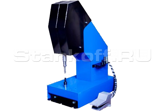

Пневматический пресс OCV-2
Пневматический пресс предназначен для выполнения работ по запрессовке, установке крепежных элементов в детали из листового металла, пуклевки, обжима и других операций, требующих больших усилий. Станок имеет жесткую сборно-сварочную конструкцию и устанавливается на стол, верстаке, или отдельной подставке. В верхней части корпуса установлен механизм, создающий с помощью пневмопривода вертикальное усилие, которое через шток передается на рабочих инструмент. Механизм имеет регулировки, которые позволяют точно выставить направление движения штока.

Порядок работы
В адаптер подвижного штока устанавливается пуансон
Посредством резьбовой части настраивается необходимый вылет пуансона, после чего он фиксируется контргайкой
Матрица устанавливается в резьбовое отверстие в основании пресса
Необходимое усилие нажатия устанавливается редуктором
Рабочий цикл запускается нажатием на педаль
При отпускании педали шток возвращается в верхнее положение
Усилие макс, кН 20
Ход штока, мм 25
Макс расстояние от прессуемого участка до края детали, мм 217
Габаритные размеры (ДхШхВ), мм 300x520x730
Вес станка, кг 80
Рабочее давление воздуха, МПа/min 0.6
