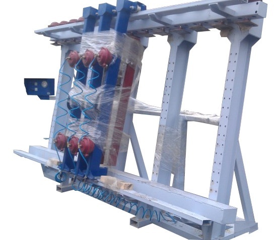

Идеально подходит для применения на предприятиях и в цехах по производству клееного щита, дверных блоков, клееного строительного бруса, производству мебели и на других деревообрабатывающих производствах.
Массивная, прочная станина, простота в обслуживании и высокая производительность. Благодаря модульной конструкции имеет возможность увеличения рабочей длины до 24000 мм.
Прочная сварная конструкция пресса, изготовленная из толстостенного профиля замкнутого сечения, гарантирует устойчивую работу пресса при больших нагрузках прессования до 10-16 кг/см2, при максимальной загрузке пресса.
Большое количество пневмоцилиндров позволяет более равномерно, распределять суммарное усилие прессования по всему пакету заготовок, что обеспечивает повышенное качество склеивания.
Пневматическая система пресс-ваймы имеет возможность разделить секции на независимые рабочие зоны различной длины.
Откатные фронтальные прижимы с двумя пневмоцилиндрами надежно удерживают заготовки в прессе во время прессования.
Перемещение фронтальных прижимов по всей длине рабочей зоны дает возможность фиксации их в любом удобном месте.
Пресс подключается в уже имеющуюся пневмолинию, или комплектуется компрессором.
Пневматический>Пресс пневматический оснащен:
- Всё пневмооборудование (пневмолинии, распределители, блок подготовки воздуха, фиттинги) - Camozzi (Италия);
- Пневмоцилиндрами, с усилием каждого прижима 2000 кг;
- Шаровыми кранами для отключения каждого прижима (опция).
Дополнительное оборудование
- дополнительный распределитель для разделения пресса на независимые сектора;
- дополнительный фронтальный прижим;
- увеличение рабочей длины.
| Техническая характеристика 1П-3000 | |
| Размер рабочей зоны max, мм | 3000х1300х150 |
| Исполнение | Пневмо |
| Количество силовых цилиндров, шт | 14 |
| Количество фронтальных прижимов | 3 |
| Ход штока силового цилиндра, мм | 75 |
| Усилие силового цилиндра, кг | 2000 |
Усилие на см2 (при макс, загрузке),кг: |
8,2 |
Усилие на см2 (при 0,5 толщины), кг |
16,4 |
| Суммарное усилие пресса, т | 28 |
| Рабочее давление в системе, атм | 6…10 |
| Расход воздуха за цикл, л | 48 |
