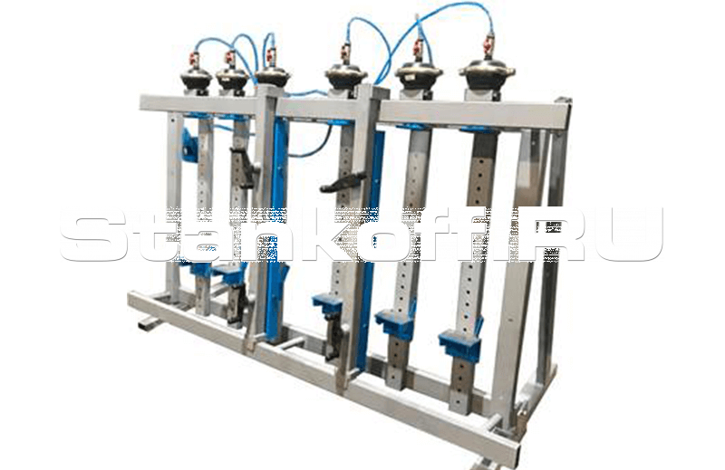

Пневматическая вайма для рамных конструкций и склейки столярных щитов ВП10-2400
Предназначена для сборки столярных щитов и сборки на клею каркасных изделий длиной до 2400 мм и шириной до 1000 мм (дверных полотен, коробок, мебельных фасадов и т.д.)
Применяется на предприятиях и цехах по производству строительного и оконного бруса, столярно-строительных изделий, предприятиях по изготовлению деревянных конструкций, сборных домов, зимних садов, каркасного домостроения, а также элементов отделки и т.д.
Отличительные особенности

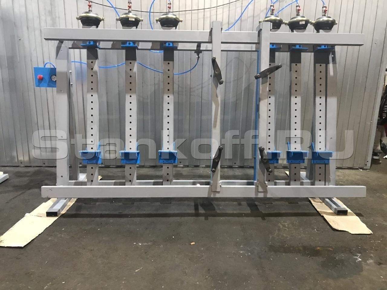

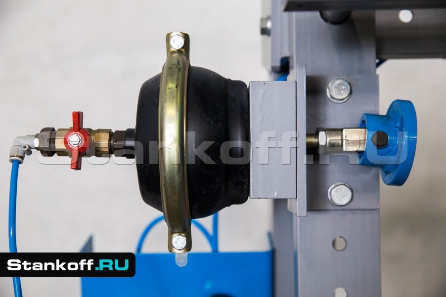

  • Пневматическое прессование
  • Максимальный размер собираемого изделия: 2400x1000x100 мм

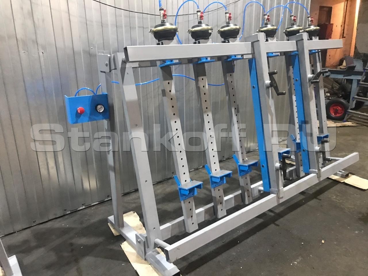

  • Возможно перемещение пресс-ваймы путём перестановки с одного рабочего места на другое и независимость от масштабов производства;
  • Частое расположение пневмоприжимов обеспечивает (при давлении в магистрали 10 МПа ) усилие до 4,2 тонн на один погонный метр склеиваемого щита и его равномерное распределение по длине щита. Данное усилие склейки позволяет склеивать щит толщиной до 100 мм, при этом указанное давление на 1 см2 склеиваемой поверхности составляет 4 кг, что удовлетворяет техническим условиям склейки древесины практически для всех клееных массивов.
Конструктивные особенности

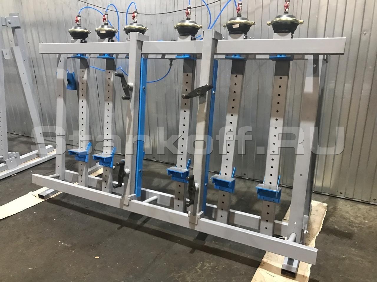

Возможности сборки нескольких изделий различной формы и размеров.

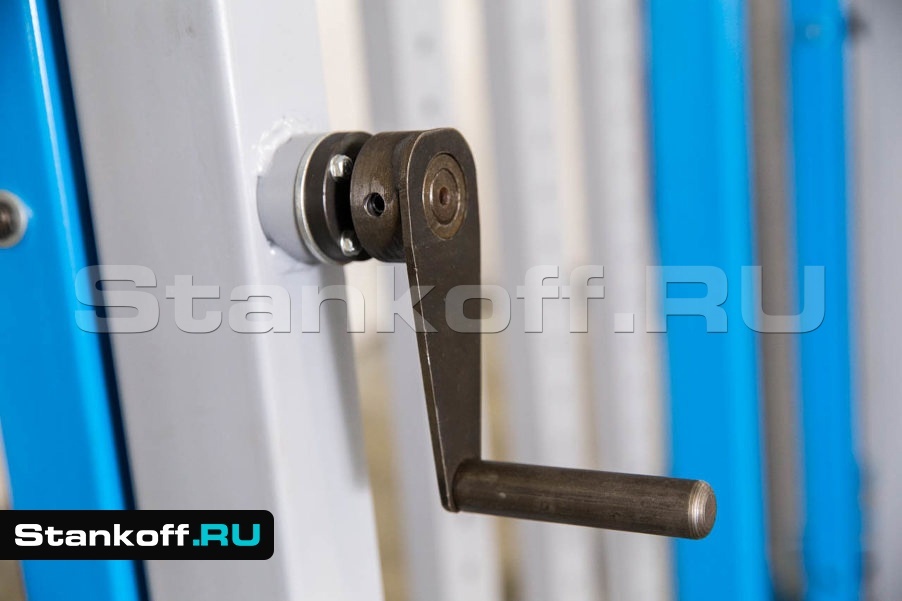

Наличие торцевых пневмоприжимов позволяет склеивать различные каркасные изделия(окна, рамочные конструкции)
Частое расположение пневмоприжимов обеспечивает равномерное усилие по всей длине изделия.

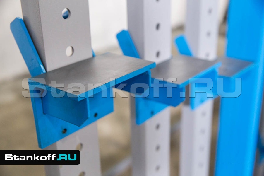

Нижние башмаки имеют возможность перемещения с шагом 10 см по всей высоте рабочей зоны, это позволяет быстро перенастраивать пресс под любой размер склеиваемого изделия.
Размеры собираемых изделий, мм:
наибольшая длина
наибольшая ширина
толщина
2 400
1 000
15 ÷ 100
Количество вертикальных механических струбцин, шт 6
Дополнительная вертикальная пневмострубцина опция
Шаг перестановки опорных пяток по высоте, мм
50
Возможность перемещения вертикальных струбцин по длине ваймы имеется
Усилие пневмоцилиндра при давлении 10 бар, кгс 1000
Количество фронтальных механических прижимов, шт. 2
Дополнительный фронтальный прижим опция
Возможность отключения пневмоцилиндров имеется на всех пневмокамерах
Габаритные размеры, мм 2600х950х1490
Масса, кг 265
