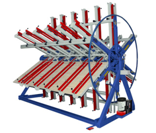

Роторные пресса для склеивания бруса в щит, модели ПГР 6-2500/50 и ПГР 6-3000/50 предназначены для промышленного производства клееного щита.
Пресс состоит из сварной станины, с установленными в неё подшипниками для вращения ротора с 6-тью рабочими полями. Поворот ротора осуществляется вручную за поручень, с последующей фиксацией в рабочем положении с помощью педали со стопором. панели управления.
Рабочий стол пресса представляет собой рамную конструкцию с гидравлическими прессующими блоками. Каждый блок на столе может быть установлен независимо от других и имеет собственные регулировки. Усилие сжатия прессующих блоков обеспечивается гидроцилиндрами, усилие прессования контролируется по манометру с панели управления. Давление в системе может быть отрегулировано переливным клапаном. Гидроцилиндры на каждом рабочем столе разделены по управлению на две группы, что позволяет изготовление двух щитов одновременно различных по длине.
Усилие сжатия может регулироваться на всех блоках прессования одновременно, или каждом в отдельности. Выбранное давление фиксируется вручную посредством шарового крана. Обратный ход цилиндров осуществляется с помощью возвратных пружинных механизмов. Прижимная выравнивающая планка фиксируется на раме с помощью замка в виде рычага с эксцентриком и настраивается на толщину заготовки двумя винтовыми механизмами. При открывании замка планка поднимается вверх пружинным механизмом, освобождая доступ для укладки заготовок или снятия готового щита.
