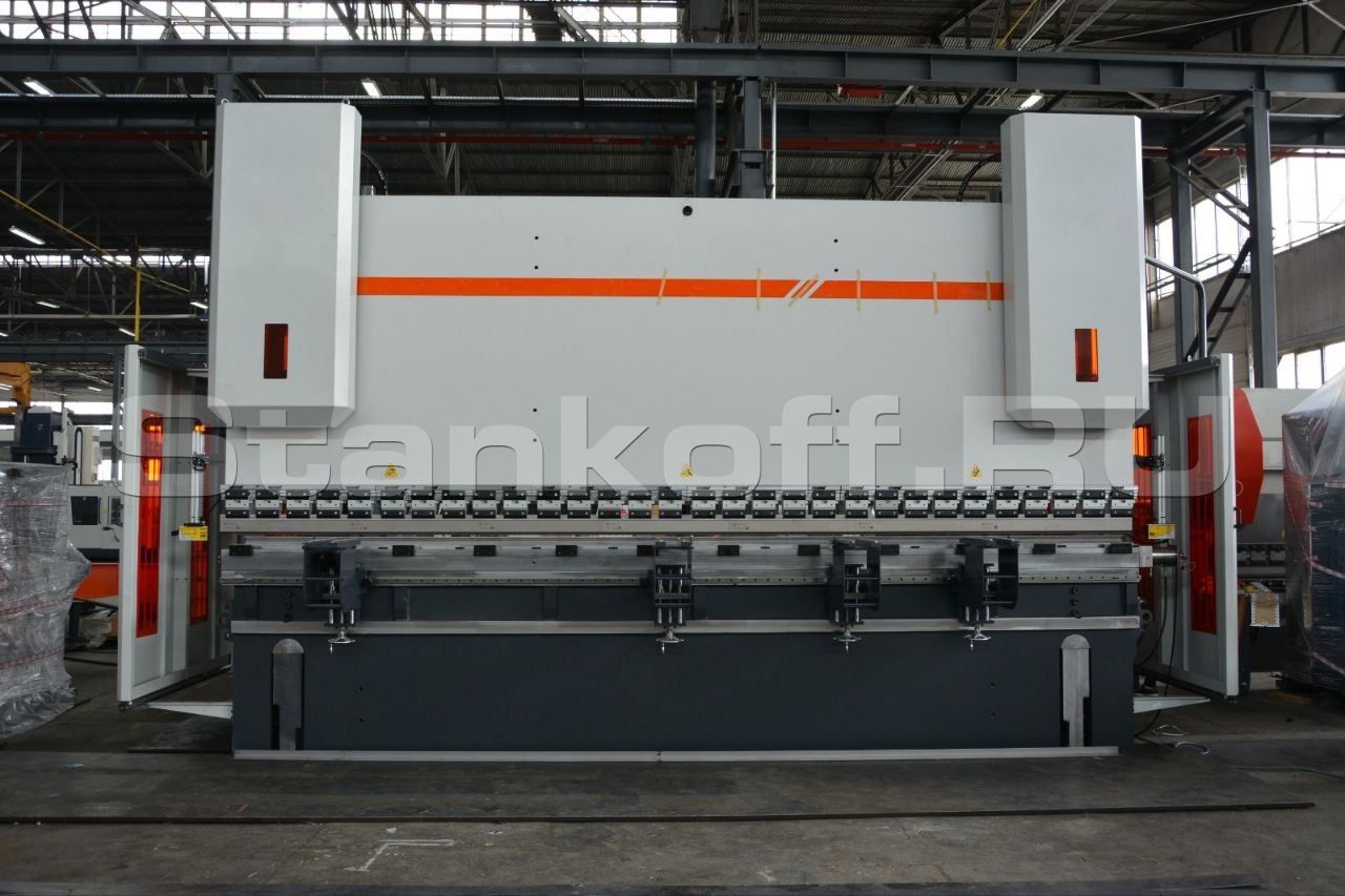

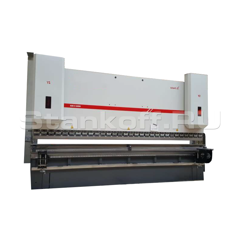

Гидравлический гибочный пресс с ЧПУ SX 60600 4 axis
Гидравлический гибочный пресс с ЧПУ SX 60600 4 axis является настоящей инновацией для металлообрабатывающих предприятий малого и среднего звена. Это синхронизированный листогибочный пресс с 2D ЧПУ, который предполагает легкость в использовании, быстрое и простое программирование, легкость в запуске станка, автоматическое вычисление угла гиба, усилия и позиционирования задней оси.Эти функции обеспечивают оборудованию большую популярность среди пользователей станков.

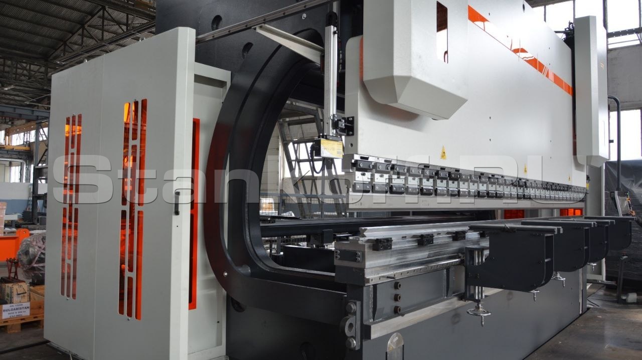

Просвет и величина хода балки
При появлении на производстве нестандартной задачи, решение которой требует специальной оснастки, листогибочный пресс готов к её выполнению.
Благодаря просвету в 680 мм оборудование дает возможность использовать в комбинации самые большие пуансоны и самые высокие матрицы, и при этом раскрытие будет достаточное чтобы извлечь деталь с бортами в 100 мм.
Ход балки 455 мм позволяет работать на небольшом инструменте. Такая оснастка дешевле на 60-90% габаритной.
Поэтому листогибочные пресса – это не только практичное решение, но и экономное!

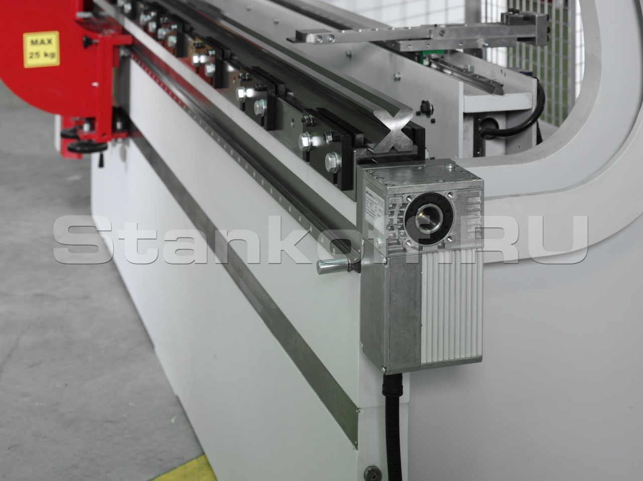

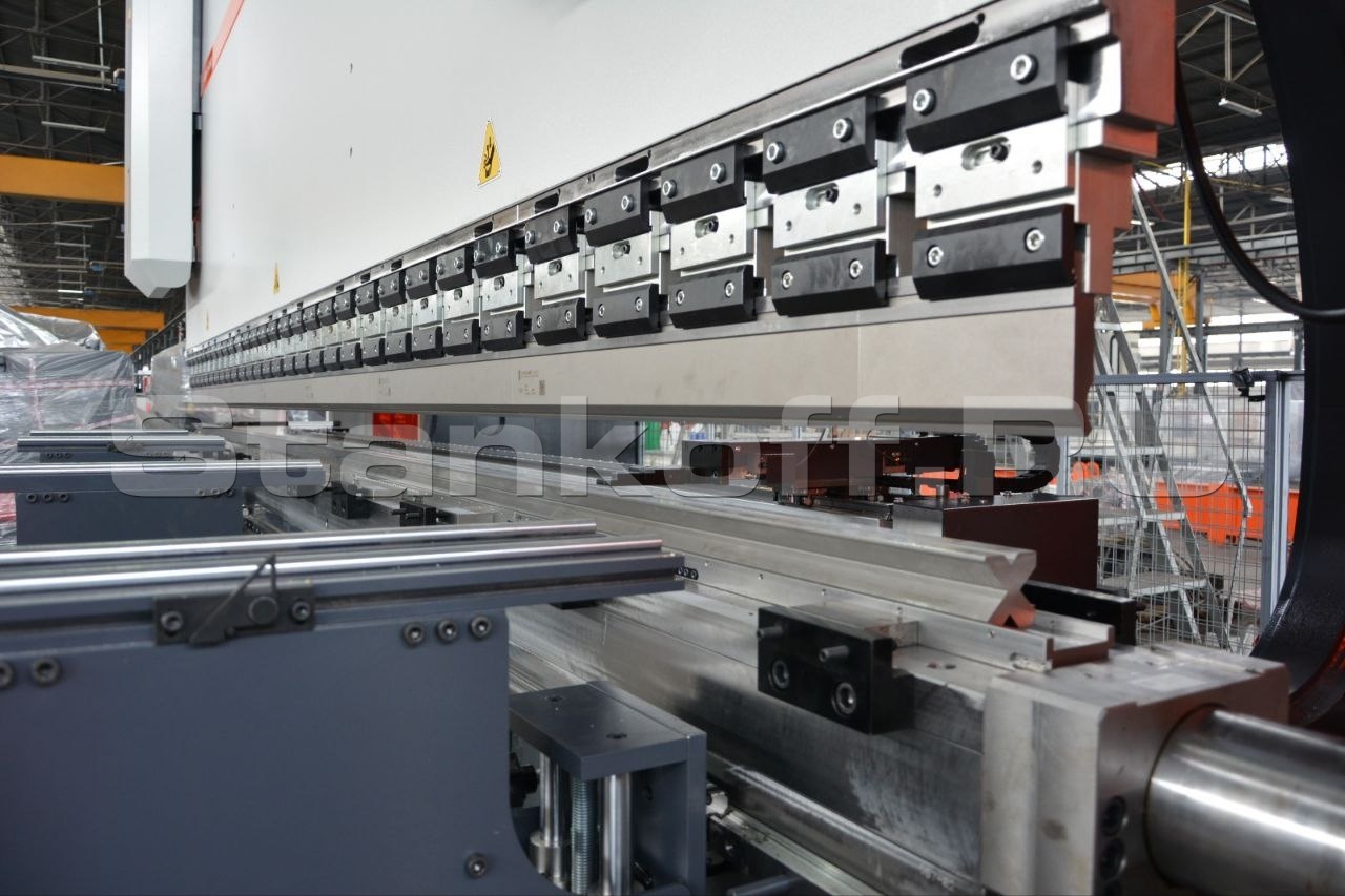

Задний упор
Задний упор
Задний упор на ШВП от ЧПУ в стандартной комплектации имеет значение 600 мм (для маленьких усилий усилий больше 400 тон может меняться).

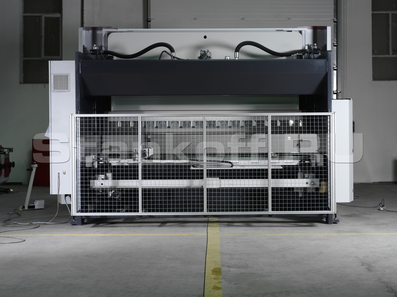

Задняя и боковые защиты
Задняя и боковая защита обеспечивают закрытую зону в опасных местах станка. Это обеспечивает безопасную эксплуатацию пресса и позволяет избежать случайных травм на производстве.

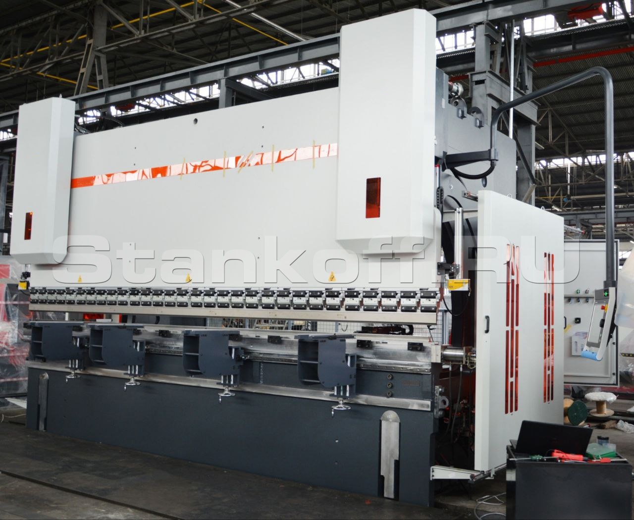

Электрический узел «SIEMENS» (Германия)
