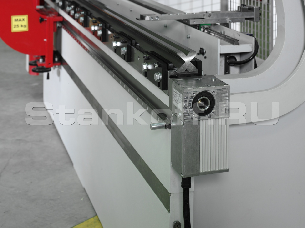

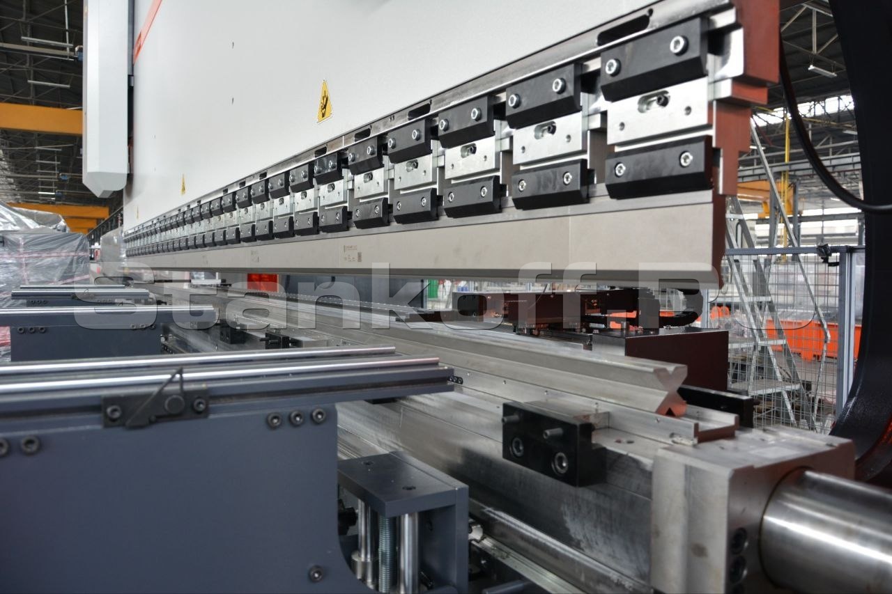

Задние упоры
Задние упоры
X –ось в стандарте на линейных направляющих.
Автоматические оси - управляемые ЧПУ-Х (ось).
Ручное управление: R, Z.

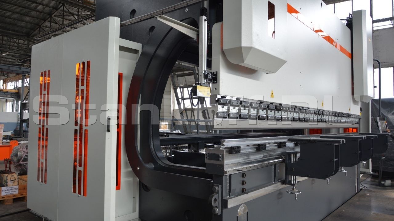

Лазерная защита
Лазерная защита
Оснащен лазерной защитой, соответствующей требованиям ЕС.

  • Зажим инструмента по типу «ЕВРО» (Promecam-Amada)
  • Передняя поддержка на линейных направляющих
  • Задний упор: моторизированный с шарико-винтовой парой; - Ход по оси X – 600 мм; Скорость 350мм/сек
  • Балка заднего упора имеет два упора, регулируемых вручную по горизонтали и высоте
