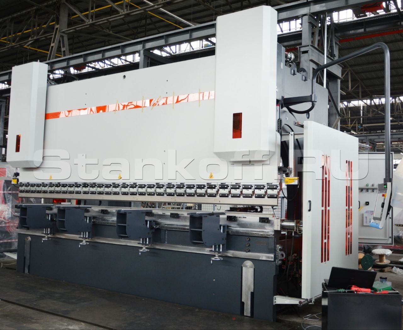

Гидравлический гибочный пресс с ЧПУ SX 60400 4 axis
Гидравлический гибочный пресс с ЧПУ SX 60400 4 axis является настоящей инновацией для металлообрабатывающих предприятий малого и среднего звена. Это синхронизированный листогибочный пресс с 2D ЧПУ, который предполагает легкость в использовании, быстрое и простое программирование, легкость в запуске станка, автоматическое вычисление угла гиба, усилия и позиционирования задней оси. Эти функции обеспечивают оборудованию большую популярность среди пользователей станков.

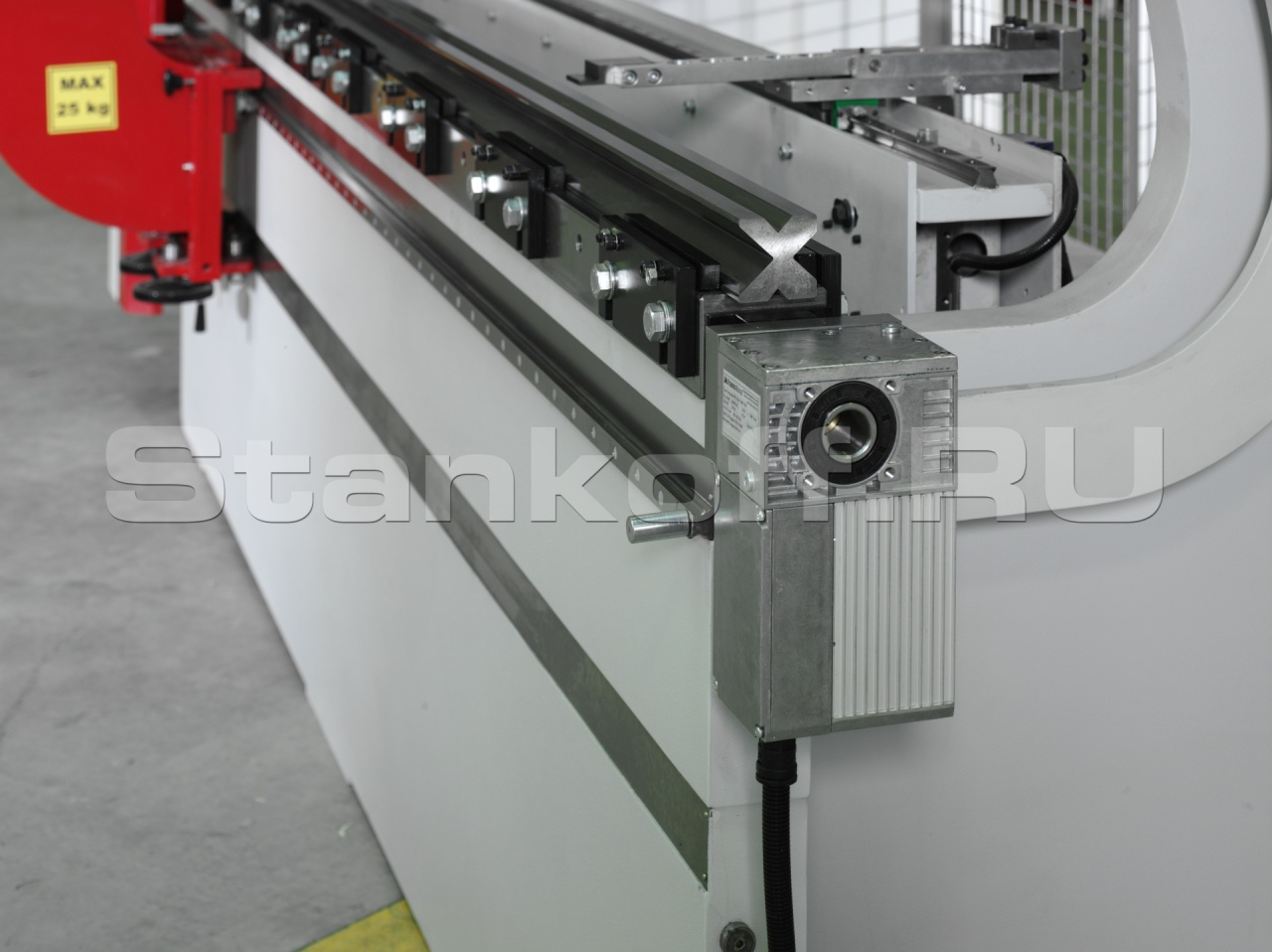

X –ось в стандарте на линейных направляющих. Автоматические Оси, управляемые ЧПУ- Х(ось). Ручное управление: R, Z.

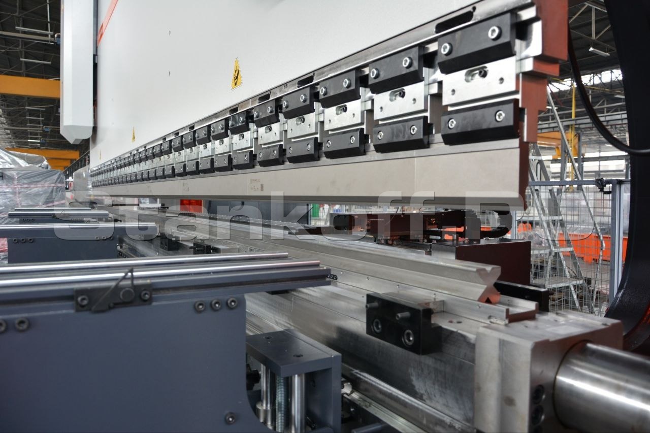

Европейское крепление Amada Promecan.

Ширина рабочего стола, мм 6050
Усилие, Т 400
Скорость подвода, мм/с 60
Рабочая скорость, мм/с 8
Точность позиционирования заднего упора, мм ±0,1
Скорость возврата, мм/с 60
Ход пуансона, мм 400
Просвет, мм 650
Глубина подачи листа, зёв, мм 600
Расстояние между стойками, мм 5100
Длина, мм 6850
Ширина, мм 2950
Высота, мм 3605
Высота стола, мм 1095
Мощность гл. двигателя, кВт 45
Объем масляного бака, л 400
Вес, кг 29900
