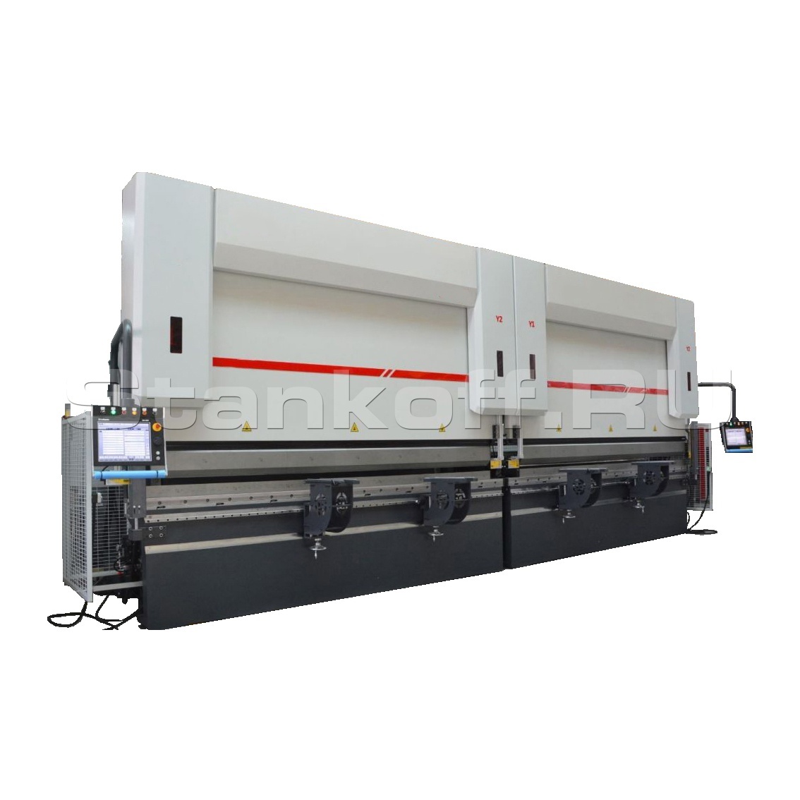

Гидравлический гибочный пресс с ЧПУ SX 40320 TANDEM X2
Гидравлический гибочный пресс с ЧПУ SX 40320 TANDEM X2 является настоящей инновацией для металлообрабатывающих предприятий малого и среднего звена. SMART XL это синхронизированный листогибочный пресс с 2D ЧПУ, который предполагает легкость в использовании, быстрое и простое программирование, легкость в запуске станка, автоматическое вычисление угла гиба, усилия и позиционирования задней оси.Эти функции обеспечивают станку SMART XL большую популярность среди пользователей станков.

  • Жесткая сварная станина, из высококачественной стали изготовленная с применением новейших технологий снятия внутренних напряжений в сварных конструкциях;
  • Верхняя жесткая подвижная траверса;
  • Позиционирование пуансона до 0,01 мм;
  • Позиционирование заднего упора до 0,1 мм;
  • Программируемая скорость пуансона и величина отхода балки после гиба;
  • Гидравлическая система Hawe Hoeirberger (Производство Германия);
  • Автоматические управляемые оси – Y1, Y2, X (Оси R и Z – ручное управление);
  • Автоматическая система компенсации прогиба стола;
  • Контроллер ЧПУ – ESA S 640 2D;
  • Зажим инструмента по типу «ЕВРО» (Promecam-Amada);
  • Передняя поддержка на линейных направляющих;
  • Задний упор: моторизированный с шарико-винтовой парой; Ход по оси X – 750 мм; Скорость 450мм/сек;
  • Балка заднего упора имеет два упора, регулируемых вручную по горизонтали и высоте;
  • Глубина подачи листа, зёв – 450 мм;
  • Высококачественная электронная система SIEMENS (Производство Германия);
  • Электродвигатель «GAMAK Motors» (Турция);
  • Педаль управления;
  • Руководство по эксплуатации (на русском языке).
Ширина рабочего стола, мм 8100
Усилие, Т 640 (320х2)
Скорость подвода, мм/с 140
Рабочая скорость, мм/с 10
Скорость возврата, мм/с 120
Ход пуансона, мм 400
Просвет, мм 650
Глубина подачи листа, зѐв мм 450
Расстояние между стойками, мм 3550
Высота стола, мм 920
Мощность гл. двигателя, кВт 60 (30x2)
Объем масляного бака, л 800 (400x2)
Длина станка, мм 8800
Ширина станка, мм 2300
Высота станка, мм 3098
Вес, кг 35000 (17500x2)
