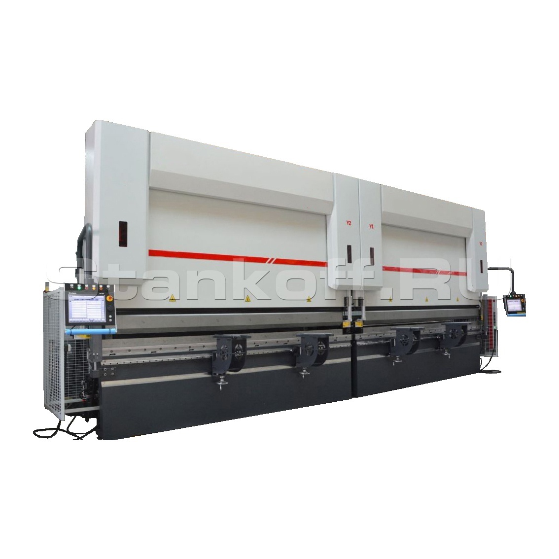

Гидравлический гибочный пресс с ЧПУ SX 30135 TANDEM X2 является настоящей инновацией для металлообрабатывающих предприятий малого и среднего звена. SMART XL это синхронизированный листогибочный пресс с 2D ЧПУ, который предполагает легкость в использовании, быстрое и простое программирование, легкость в запуске станка, автоматическое вычисление угла гиба, усилия и позиционирования задней оси.Эти функции обеспечивают станку SMART XL большую популярность среди пользователей станков.
Конструктивные особенности
Станина
Станина
Жесткая сварная станина, из высококачественной стали изготовленная с применением новейших технологий снятия внутренних напряжений в сварных конструкциях.
Моторизированная система компенсации прогиба
Автоматическая система компенсации прогиба упрощает гибку путем калибровки в каждой части сгибаемой детали для получения ровного гиба. Регулировка происходит автоматически при помощи системы ЧПУ.
Здание упоры
Здание упоры
X –ось в стандарте на линейных направляющих.
Автоматические оси - управляемые ЧПУ-Х(ось).
Ручное управление: R, Z
Крепления инструмента
Европейское крепление Amada Promecan
Система ЧПУ ESA S 640
Устройство ЧПУ «ESA 640 2D» позволяет легко настроить выполнение сложнейших гибов. Имеется возможность пространственной эмуляции гибки с многозадачным определением ошибок, выбором инструмента и просчетом положения заготовки. В результате предлагается несколько вариантов для выбора оптимальной последовательности гибки. Программирование простое, логичное и наглядное – оператор получает постоянную обратную связь. Интерфейс полностью русифицирован.
  • Современный и стильный дизайн;
  • 15-дюймовый сенсорный дисплей, Touch screen
  • Тип программирования в 2D;
  • Визуализация в 2D;
  • Создание гибочного профиля от руки;
  • Управление - до 18 осей;
  • Автоматический расчет раскроя и линий гиба;
  • Автоматическое вычисление последовательности изгибов и обнаружение ошибок;
  • Настраиваемый пользовательский интерфейс;
  • Автоматическая и ручная коррекция гиба;
  • Высокая производительность, благодаря интуитивному и быстрому управлению;
  • Библиотека стандартных пуансонов и матриц;
  • Возможность симуляции работы, обнаружение ошибок, мультизадачность;
  • Автоматическая коническая гибка;
  • Возможность синхронизации с внешними базами данных;
  • Управление безопасностью оборудования, согласно норм ЕС.
