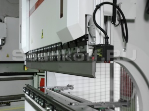

Ручная система компенсации прогиба упрощает гибку путем калибровки в каждой части сгибаемой детали для получения ровного гиба. Регулировка происходит при помощи специальной ручки.

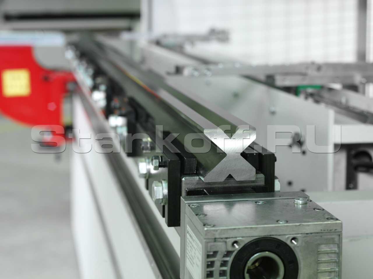

Задние упоры
Задние упоры
X –ось в стандарте на линейных направляющих. Автоматические Оси, управляемые ЧПУ- Х(ось). Ручное управление: Z.

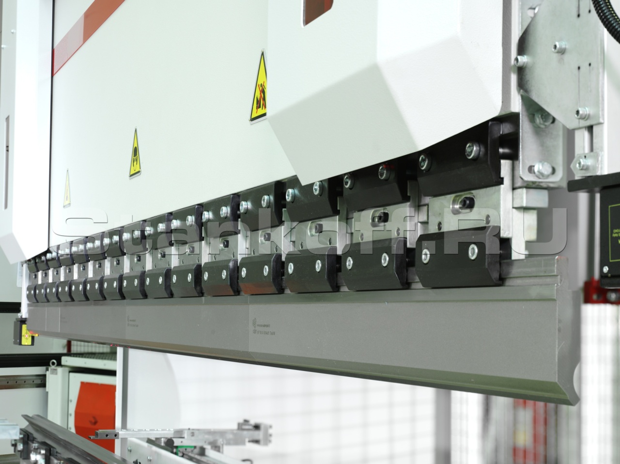

Система крепления
Система крепления
Система крепления - Amada promecam.

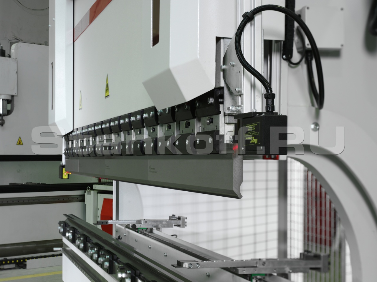

Безопасность
Безопасность
Оснащение лазерной защитой, соответствующей требованиям EC.

  • Зажим инструмента по типу «ЕВРО» (Promecam-Amada);
  • Передняя поддержка на линейных направляющих;
  • Задний упор: моторизированный с шарико-винтовой парой; - Ход по оси X – 750 мм; Скорость 450мм/сек;
  • Балка заднего упора имеет два упора, регулируемых вручную по горизонтали и высоте;
  • Глубина подачи листа, зёв – 450 мм;

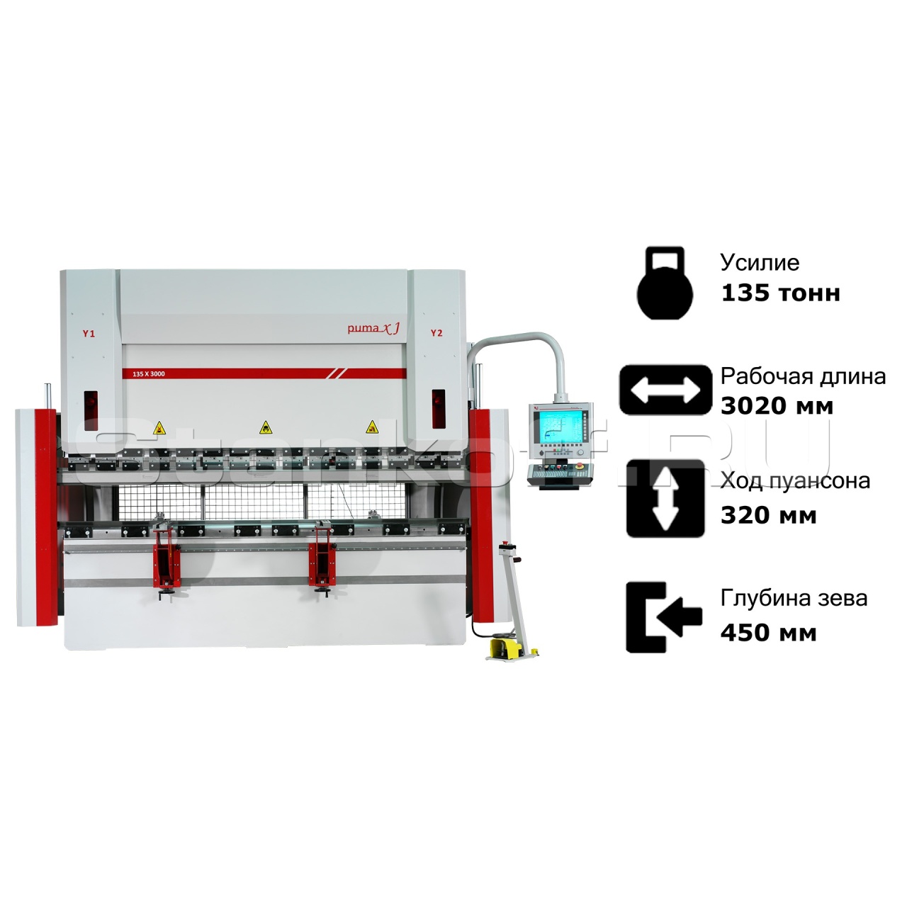

Ширина рабочего стола, мм 3020
Усилие, Т 135
Скорость подвода, мм/с 160
Точность позиционирования заднего упора, мм ±0,1
Рабочая скорость, мм/с 10
Скорость возврата, мм/с 140
Ход пуансона, мм 320
Просвет, мм 550
Глубина подачи листа, зёв, мм 450
Расстояние между стойками, мм 2555
Длина, мм 3800
Ширина, мм 2585
Высота, мм 3025
Высота стола, мм 920
Мощность гл. двигателя, кВт 15
Объем масляного бака, л 190
Вес, кг 9500
