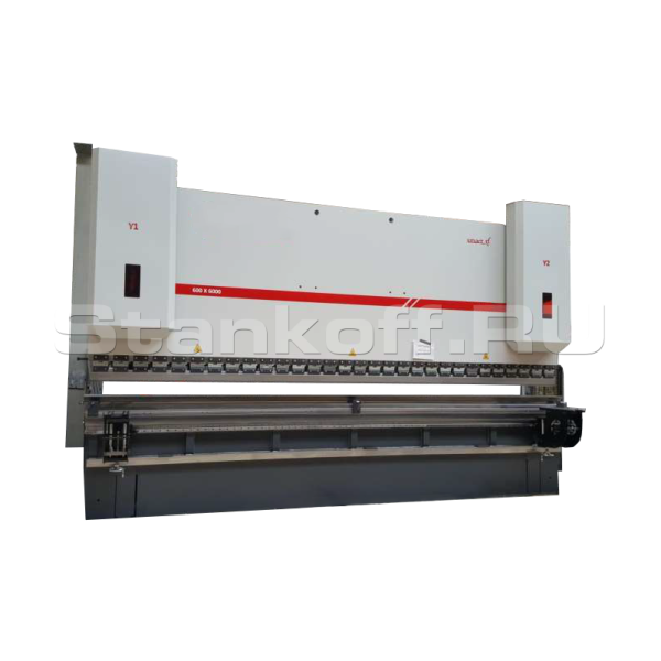

Гидравлический гибочный пресс с ЧПУ SX 601000 4 axis
Гидравлический гибочный пресс с ЧПУ SX 601000 4 axis является настоящей инновацией для металлообрабатывающих предприятий малого и среднего звена. Cинхронизированный листогибочный пресс с 2D ЧПУ, который предполагает легкость в использовании, быстрое и простое программирование, легкость в запуске станка, автоматическое вычисление угла гиба, усилия и позиционирования задней оси.Эти функции обеспечивают оборудованию большую популярность среди пользователей станков.

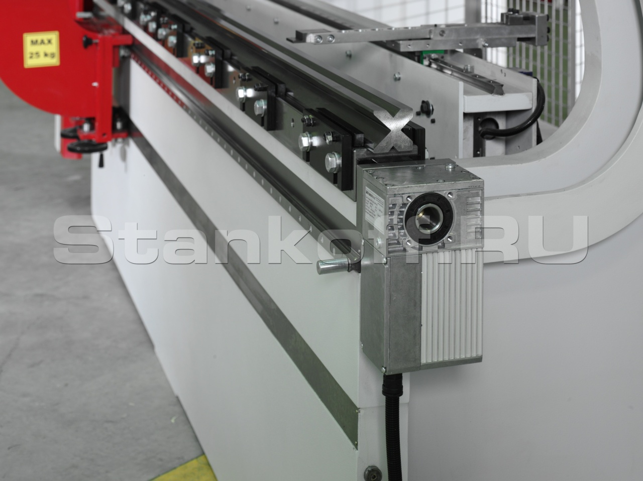

X –ось в стандарте на линейных направляющих. Автоматические Оси, управляемые ЧПУ- Х(ось). Ручное управление: R, Z.

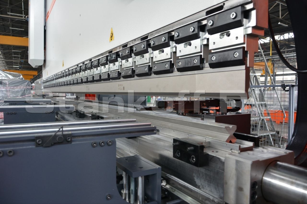

Крепления инструмента
Европейское крепление Amada Promecan.

Автоматические оси Х+R
Автоматические оси, управляемые ЧПУ-Х+R. Ручное управление: Z.
Автоматические оси Х+R+Z1+Z2
Автоматические оси, управляемые ЧПУ-Х+R+Z1+Z2.

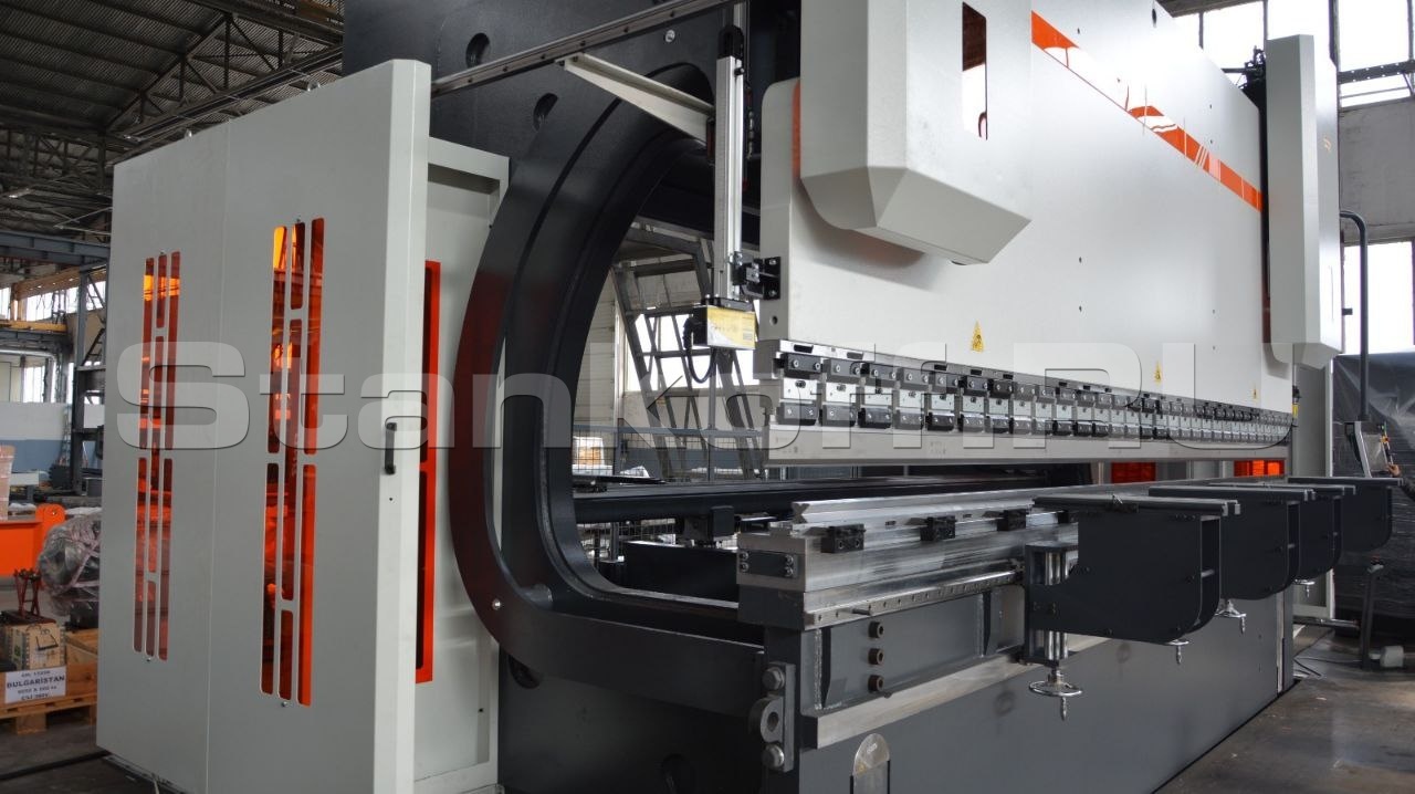

Лазерная защита
Лазерная защита
Оснащение лазерной защитой, соответствующей требованиям EC.
