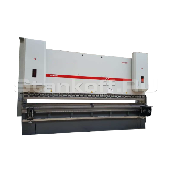

Гидравлический гибочный пресс с ЧПУ SX 60320 4 axis является настоящей инновацией для металлообрабатывающих предприятий малого и среднего звена. Это синхронизированный листогибочный пресс с 2D ЧПУ, который предполагает легкость в использовании, быстрое и простое программирование, легкость в запуске станка, автоматическое вычисление угла гиба, усилия и позиционирования задней оси.Эти функции обеспечивают оборудованию большую популярность среди пользователей станков.

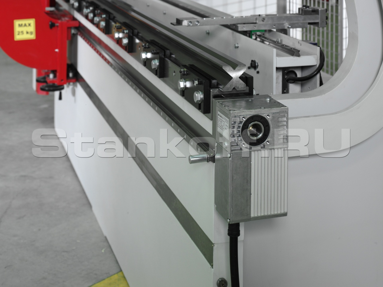

Задние упоры
Задние упоры

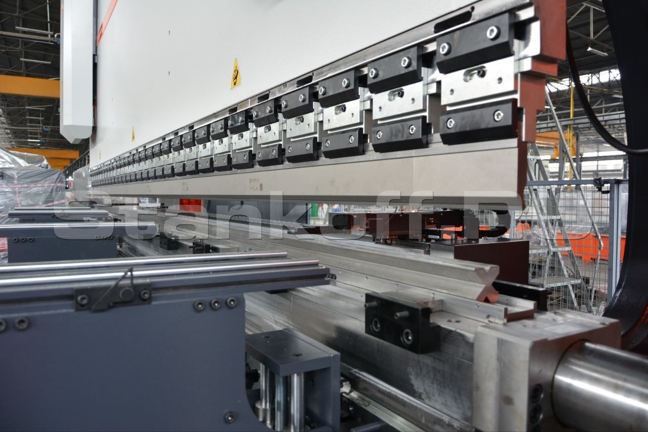

X –ось в стандарте на линейных направляющих. Автоматические Оси, управляемые ЧПУ- Х(ось). Ручное управление: R, Z.

Европейское крепление Amada Promecan.

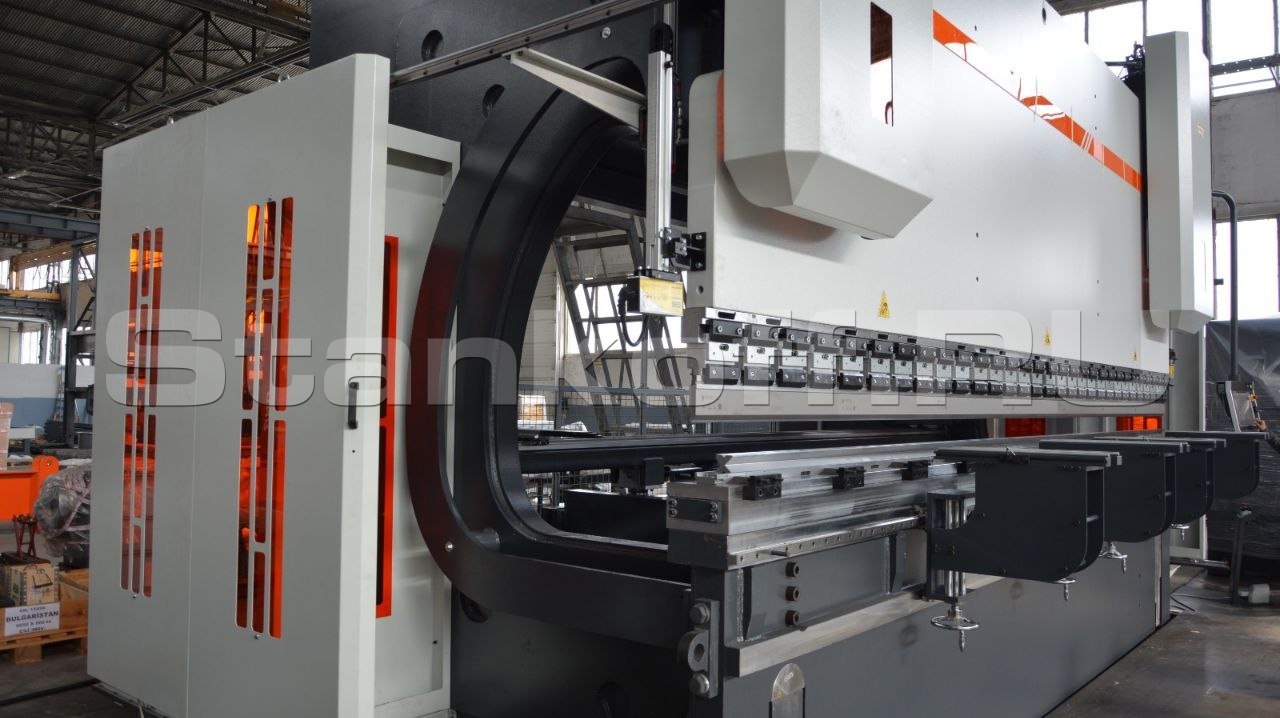

Лазерная защита
Лазерная защита
Оснащение лазерной защитой, соответствующей требованиям EC.
