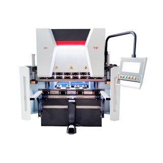

Гидравлический гибочный пресс с ЧПУ SX 2060 4 axis
Особенности
Станина
Станина
Жесткая сварная станина из высококачественной стали, изготовленной с применением новейших технологий снятия внутренних напряжений в
сварных конструкциях.
Автоматические оси Х+R
Автоматические оси, управляемые ЧПУ-Х+R. Ручное управление: Z.
Крепления инструмента
Европейское крепление Amada Promecan.
Система ЧПУ ESA S 640
Устройство ЧПУ «ESA 640 2D» позволяет легко настроить выполнение сложнейших гибов. Имеется возможность пространственной эмуляции гибки с многозадачным определением ошибок, выбором инструмента и просчетом положения заготовки. В результате предлагается несколько вариантов для выбора оптимальной последовательности гибки. Программирование простое, логичное и наглядное – оператор получает постоянную обратную связь. Интерфейс полностью русифицирован.
Особенности:
  • Современный и стильный дизайн;
  • 15-дюймовый сенсорный дисплей, Touch screen;
  • Тип программирования в 2D;
  • Визуализация в 2D;
  • Создание гибочного профиля от руки;
  • Управление - до 18 осей;
  • Автоматический расчет раскроя и линий гиба;
  • Автоматическое вычисление последовательности изгибов и обнаружение ошибок;
  • Настраиваемый пользовательский интерфейс;
  • Автоматическая и ручная коррекция гиба;
  • Высокая производительность, благодаря интуитивному и быстрому управлению;
  • Библиотека стандартных пуансонов и матриц;
  • Возможность симуляции работы, обнаружение ошибок, мультизадачность;
  • Автоматическая коническая гибка;
  • Возможность синхронизации с внешними базами данных;
  • Управление безопасностью оборудования, согласно норм ЕС.
Дополнительные опции
Автоматические оси Х+R+Z1+Z2
Автоматические оси, управляемые ЧПУ-Х+R+Z1+Z2.
Безопасность
Безопасность
Оснащение лазерной защитой, соответствующей требованиям EC.
Комплектация
  • Жесткая сварная станина, из высококачественной стали изготовленная с применением новейших технологий снятия внутренних напряжений в сварных конструкциях;
  • Верхняя жесткая подвижная траверса
  • Позиционирование пуансона до 0,01 мм;
  • Позиционирование заднего упора до 0,1 мм;
  • Программируемая скорость пуансона и величина отхода балки после гиба;
  • Гидравлическая система Hawe Hoeirberger (Производство Германия);
  • Автоматические управляемые оси – Y1, Y2, X, R (Оси  Z1 и Z2 – ручное управление);
  • Контроллер ЧПУ – ESA S 640 2D;
  • Зажим инструмента по типу «ЕВРО» (Promecam-Amada);
  • Передняя поддержка на линейных направляющих;
  • Задний упор: моторизированный с шарико-винтовой парой. Ход по оси X – 500 мм; Скорость 1000мм/сек;
  • Балка заднего упора имеет два упора, регулируемых вручную по горизонтали и высоте;
  • Глубина подачи листа, зёв – 400 мм;
  • Высококачественная электронная система SIEMENS (Производство Германия)
  • Электродвигатель «WAT» (Турция);
  • Педаль управления;
  • Руководство по эксплуатации (на русском языке).
Ширина рабочего стола, мм2050
Усилие, Т60
Скорость подвода, мм/с180
Рабочая скорость, мм/с10
Скорость возврата, мм/с160
Ход пуансона, мм220
Просвет, мм410
Глубина подачи листа, зёв, мм400
Расстояние между стойками, мм1650
Длина, мм2600
Ширина, мм2200
Высота, мм2400
Высота стола, мм900
Мощность главного двигателя, кВт7,5
Объем масляного бака, л100
Вес, кг4700
