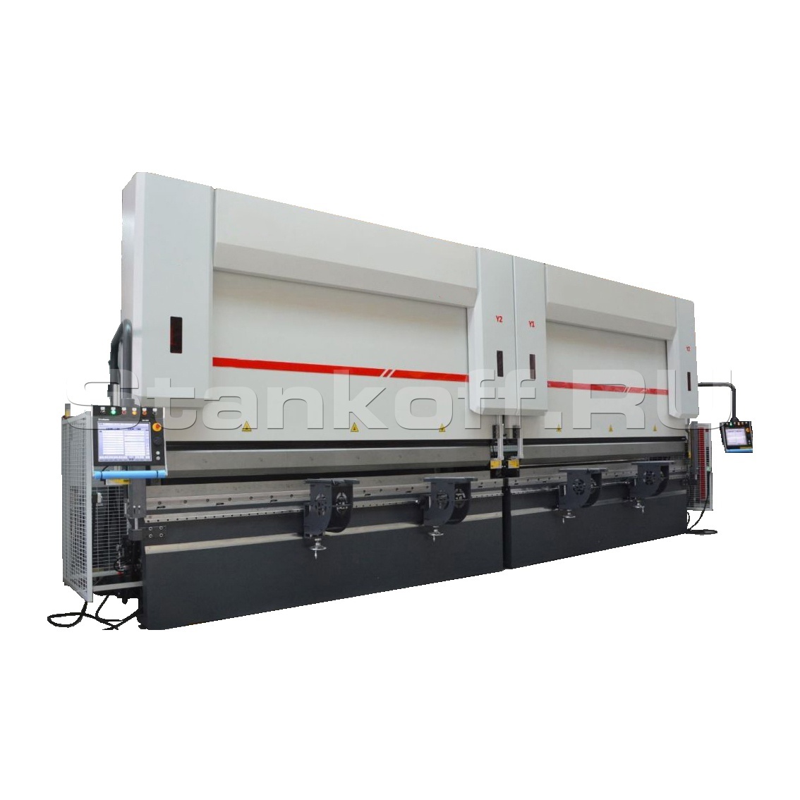

Гидравлический гибочный пресс с ЧПУ SX 30220 TANDEM X2
Гидравлический листогибочный пресс является настоящей инновацией для металлообрабатывающих предприятий малого и среднего звена. SX это синхронизированный листогибочный пресс с 2D ЧПУ, который предполагает легкость в использовании, быстрое и простое программирование, легкость в запуске станка, автоматическое вычисление угла гиба, усилия и позиционирования задней оси.Эти функции обеспечивают станку SX большую популярность среди пользователей станков.
