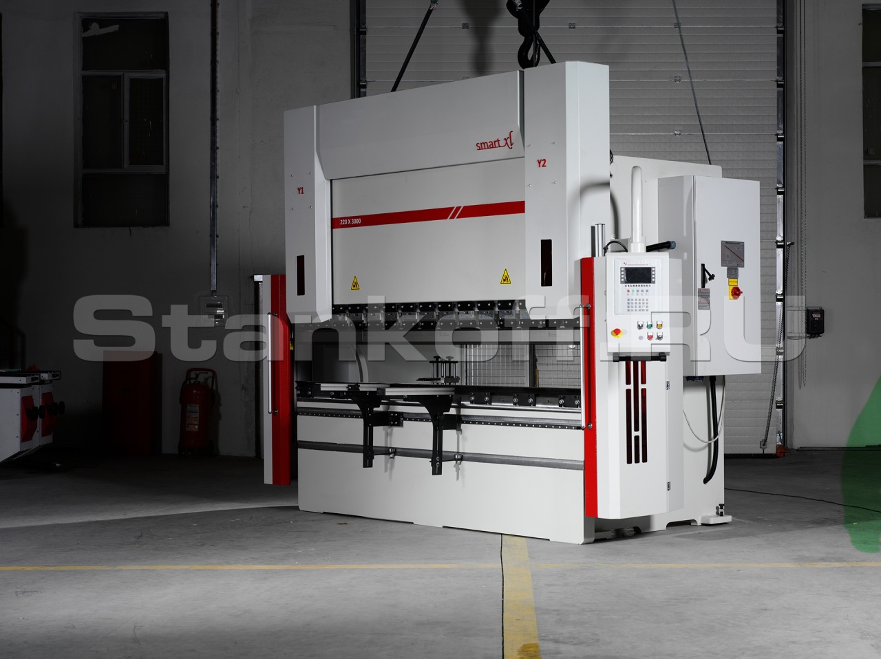

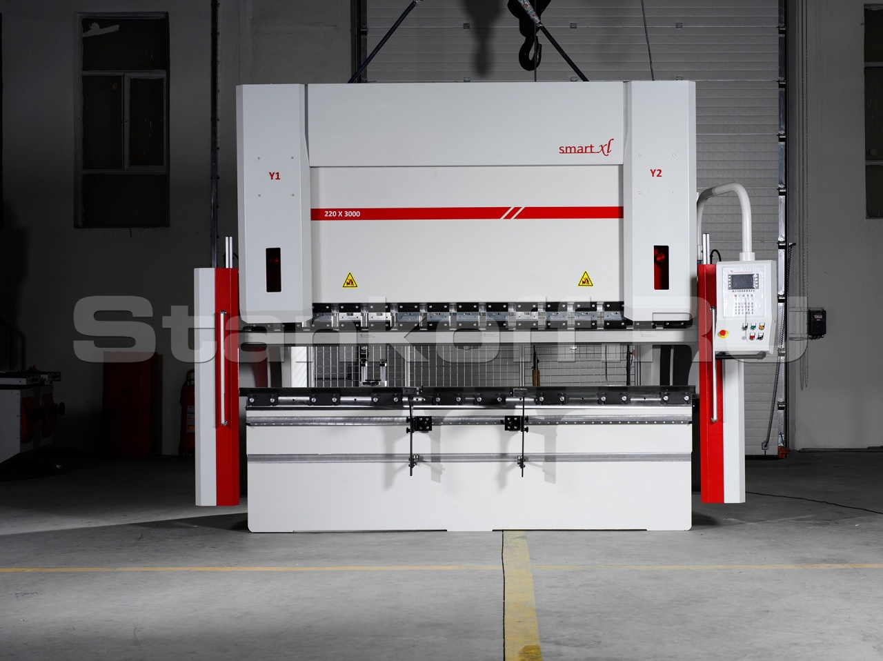

Гидравлический гибочный пресс с ЧПУ SX 30220 4 axis
Гидравлический листогибочный пресс является настоящей инновацией для металлообрабатывающих предприятий малого и среднего звена.SX это синхронизированный листогибочный пресс с 2D ЧПУ, который предполагает легкость в использовании, быстрое и простое программирование, легкость в запуске станка, автоматическое вычисление угла гиба, усилия и позиционирования задней оси. Эти функции обеспечивают оборудованию большую популярность среди пользователей станков.

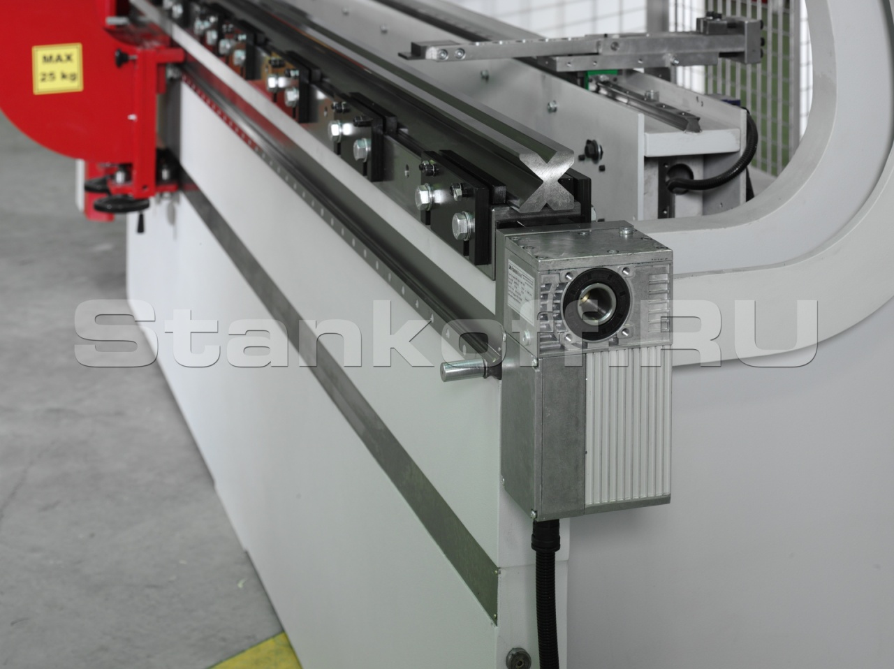

Задние упоры
Задние упоры
X –ось в стандарте на линейных направляющих.
Автоматические оси, управляемые ЧПУ- Х (ось). Ручное управление: R, Z.

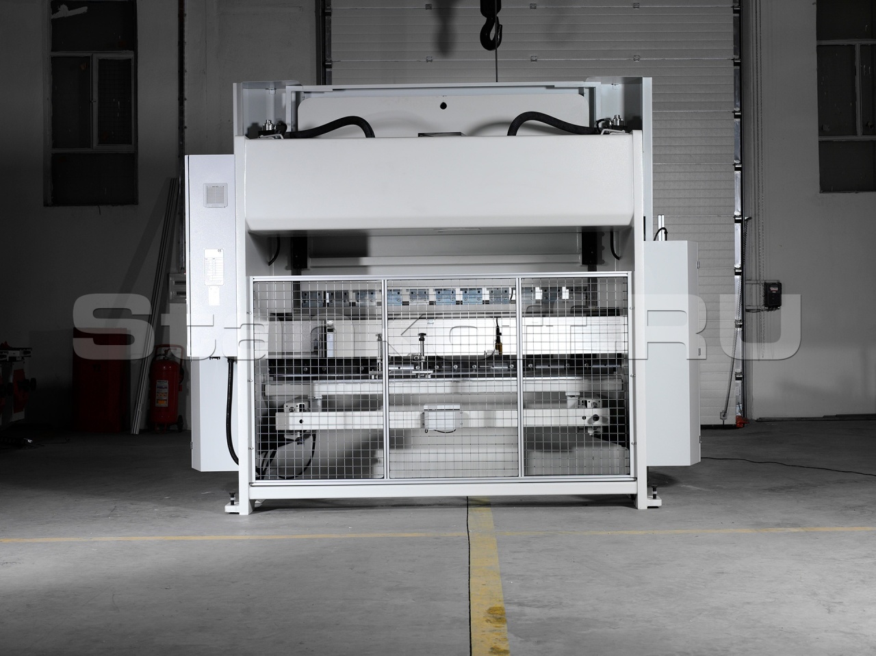

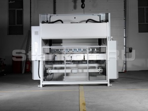

Безопасность
Безопасность
Оснащение лазерной защитой, соответствующей требованиям EC.
