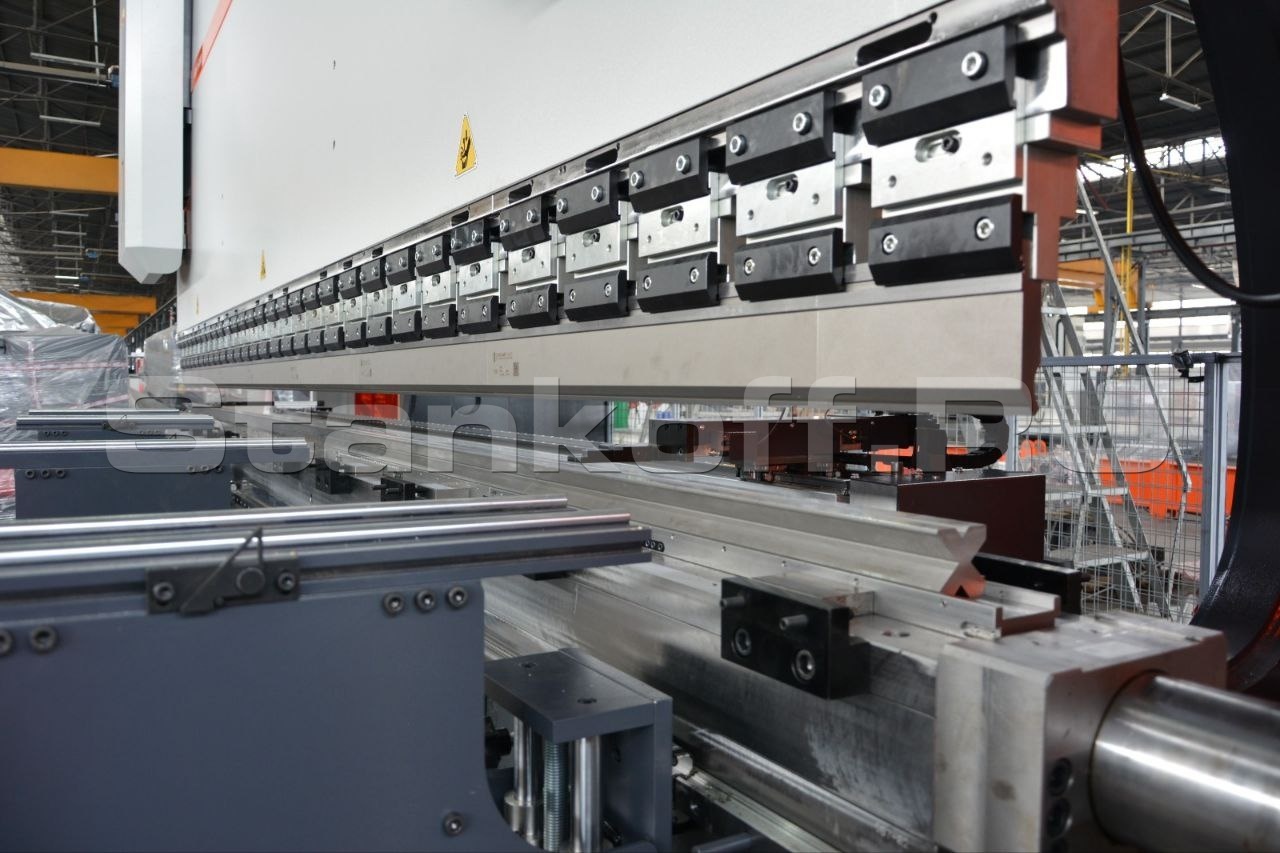

Система крепления пуансонов
Система крепления пуансонов PROMECAM

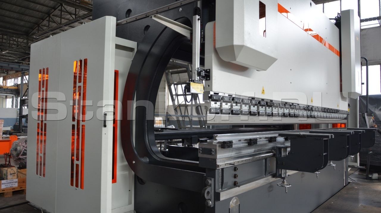

Задняя и боковая защита
Задняя и боковая защита обеспечивают закрытую зону в опасных местах станка. Это обеспечивает безопасную эксплуатацию пресса и позволяет избежать случайных травм на производстве.
