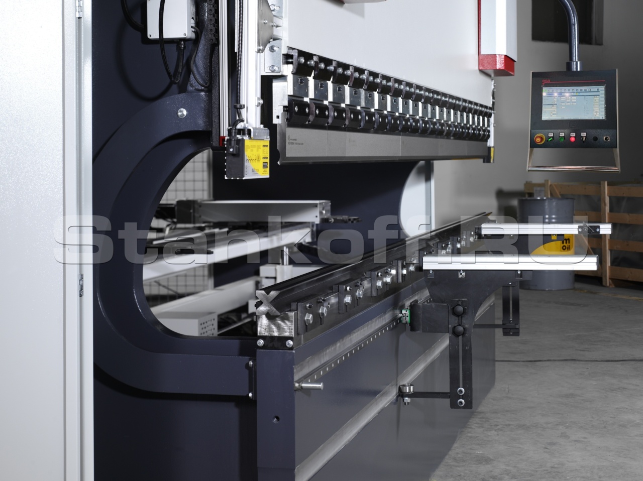

Задние упоры
Задние упоры
X –ось в стандарте на линейных направляющих.
Автоматические оси, управляемые ЧПУ- Х (ось). Ручное управление: R, Z.

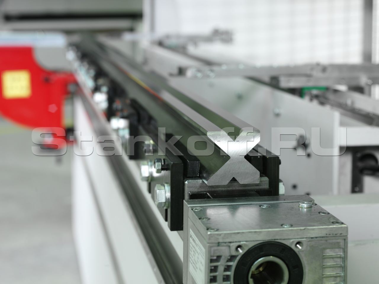

Крепления инструмента
Европейское крепление Amada Promecan.
